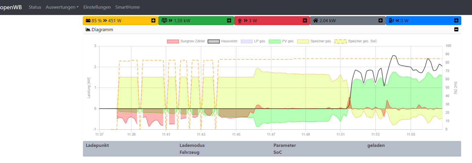

Ich wollte gerade mal wieder einen Versuch starten von openWB 1.9 auf 2.x umzustellen (da ja in einer Woche die Cloud für die 1.9 leider abgeschaltet wird...)
Nun habe ich das Problem, dass die PV Leistung des SH10RT völlig falsch angezeigt wird.
Getestet habe ich mit der openWB Release 2024-09-17 und der Master 2024-09-23
Ich habe es ebenso sowohl mit der Anbindung über den Lanport am SH10RT wie auch über die Anbindung über Winet-S versucht.
Als PV Leistung im Status wird dann ein Wert von einigen 100 Watt angezeigt (mal positiv und mal negativ), obwohl aktuell z.B. knappe 1400 Watt richtig wären (bzw -1400 da die openWB 2.x die PV Leistung im Status ja negativ darstellt)
Habe testweise ein "Downgrade" auf die Master 2.1.3-Patch 1 gemacht (die habe ich bei einem Bekannten der ebenfalls den Sungrow SH10RT hat am laufen) und damit werden absolut saubere Werte angezeigt.
Was ist denn da schief gelaufen, dass das mit der alten 2.1.3 sauber läuft und mit allen aktuellen Ständen nicht mehr?
Wurde da versucht die neuen SHxxT Wechselrichter zu integrieren und dabei wurde die alte Integration für die SHxxRT zerschossen?
Ich muss jetzt zwangsläufig erstmal wieder komplett auf die openWB 1.9 Software zurück. Muss mal schauen, ob ich mir noch nen Raspberry Pi besorgen kann um wieder ne Testinstallation mit 2.x zu machen.
EDIT:
Hab jetzt mal nen Raspberry den ich eigentlich für was anderes brauche als Testinstallation für openWB 2.x verwendet...
Irgendwie scheint es so zu sein, dass diese PV Leistung berechnet wird oder so.
Im Screenshot sieht man, dass die PV Leistung die ganze Zeit negativ ist. Um 11:46 Uhr habe ich die max Ladeleistung des Speichers von 1500 W auf 4000 W erhöht. In dem Moment ist dann auch die angeblich PV Leistung noch weiter negativ geworden... Um 11:51 Uhr wurden ein paar Verbraucher im Haus eingeschaltet und plötzlich wird positive PV Leistung angezeigt, die aber auch vom Wert her nicht stimmt...
Screenshot 2024-09-23 115657.png (125.83 KiB) 3242 mal betrachtet
(Erläuterung: Anfangs gibts im Screenshot Aussetzer, wahrscheinlich kommt der Modbus des Sungrow nicht mit den vielen Anfragen klar, weil meine produktive openWB ja auch noch drauf zugreift. Daher hab ich dann um 11:44 auf den Modbus Proxy umgestellt, ab dann flüssige Werte.
In Wirklichkeit gibts noch zwei SMA Wechselrichter die mit einspeisen. Die habe ich aktuell erstmal raus gelassen. Aber auch wenn ich die mit rein nehme stimmen die Werte der Sungrow Anlage vorne und hinten nicht.)

Des Rätsels Lösung:
Bezugnahme auf die Veränderungen des Sungrow Codes aus diesem Forenbereich:
https://forum.openwb.de/viewtopic.php?p=116866#p116866
Ich bin der Meinung das eventuell bei
https://github.com/openWB/core/blob/Rel ... nverter.py
hier ist die falsche Modbus ID für den SH drinnen steht
In inverter wird die PV Leistung ausgelesen.
Aktuell mit den jetzigen Registern die gesamte Werkleistung des WR.
DH beim SH Ausgangsleistung = PV +- Batterlieent/ladeleistung
Beim SG hat das denke ich keine Auswirkung.
Führt im Grunde genommen zum falschen PV Wert beim SH.
Ich kenne die genaue Berücksichtigung von Batterie und PV Leistung beim Laden nicht aber einige Nutzer melden erstmal falsche Werte in der Auswertung, was hiermit erklärt wäre.
Es wird in der Nacht die Batterieentladung des SH als positive PV Leistung angezeigt und sobald etwas mit der Batterie passiert ein falscher PV Wert ausgegeben.
Mein Vorschlag Zeile 32 Änderung von 13033 auf 5016.
Danke für die vorangegangene Arbeit.

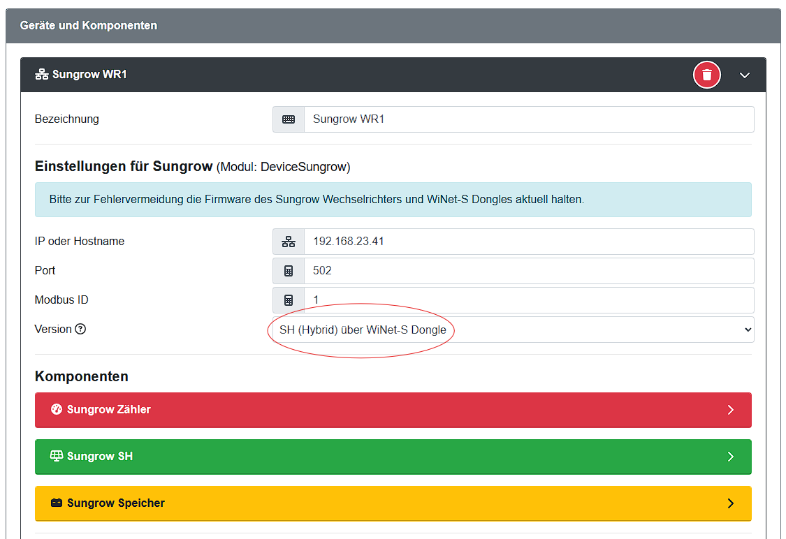

Wahrscheinlich fällt der Fehler tatsächlich bei Anlagen, die nur den Sungrow Hybrid mit Speicher haben kaum oder gar nicht auf. Aber es kann ja nicht Sinn der Sache sein, dass man nur noch solche Fälle betrachtet. Der Vorteil bei openWB ist ja eben, dass man sehr gemischte "Landschaften" bedienen kann.
EDIT:
OK, man muss die Lastmanagement Struktur ändern! Das ist natürlich schon "tricky", denn in alten Versionen musste man den Speicher parallel zum WR einsortieren und nun muss er unter den WR.
Jetzt scheinen die Werte auf den ersten Blick OK zu sein...

Es kann einen kleinen vorzeichendreher geben aber das lässt sich im Rahmen der Alpha leicht herausfinden.
Damit kann dann auch bei den Leuten ohne den hinteren LAN Anschluss nur mit dem Wii net die Batterieladestatus ermittelt werden.
Zur Unterscheidung
SH direkt am wiinet (LAN oder WLAN IP) Fall 1
SH am lan Schluss hinter dem wiinet Fall 2
Bitte die korrekte Anschlussversion in der Gerätekonfiguration auswählen, dann sind alle Werte vorhanden:
Screenshot 2024-09-23 162938.png (68.15 KiB) 3242 mal betrachtet
