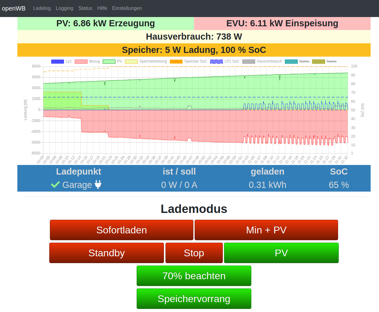

Re: [umgesetzt] Ladestart bei Einspeisebegrenzung (analog Peak shaving)
Ich finde die halbe Stunde sehr schön, da sie gut zeigt, wie ohne Autoladung die WR-Abregelung greift.
Klasse oWB-feature!

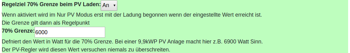

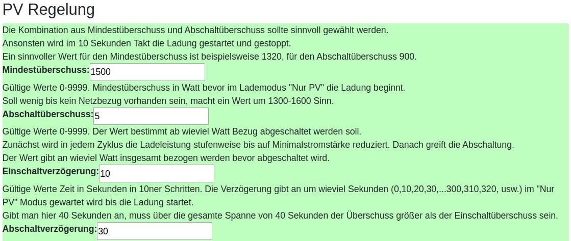

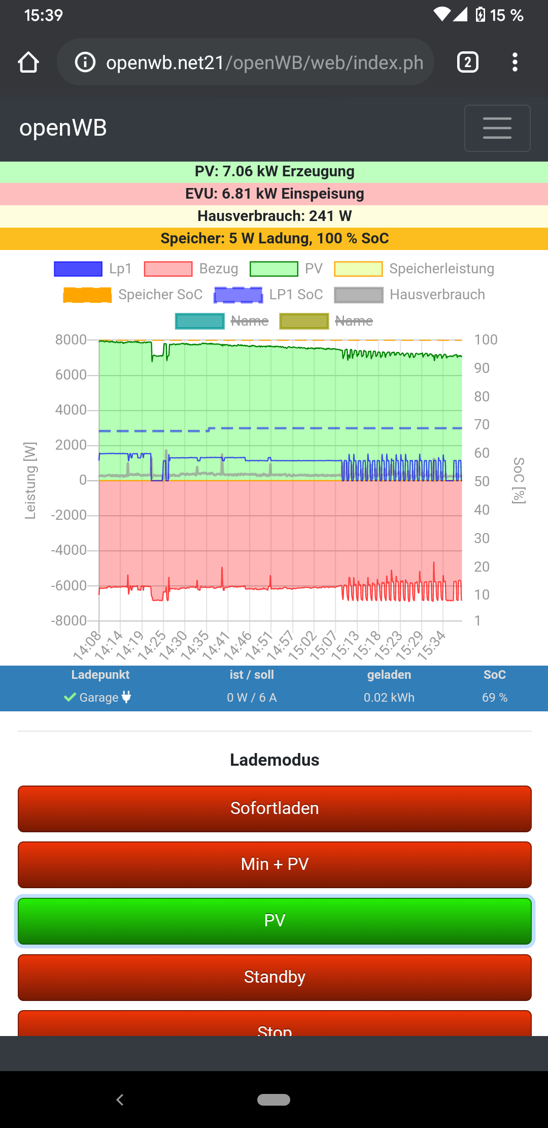

Hmm, bei mir regelt er sich gerade einen Wolf und startet/stoppt die Ladung andauernd.
Die PV mit Fronius Symo WR liefert 9,7 kWp. Sollte ich an den Einstellungen noch etwas ändern? Im normalen PV-Lademodus wird super geregelt. Wenn ich das richtig verstanden habe, wird bei dem 70%-Modus nur der Sollpunkt verschoben, der Algorithmus ist identisch.

An der Regelung hatte sich noch was geändert.
Bitte Nightly Update machen und erneut testen / berichten.

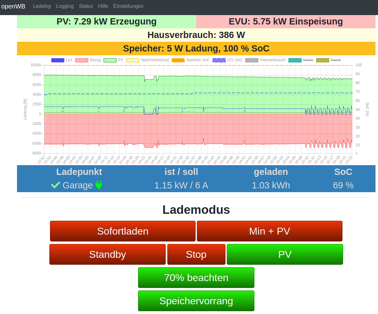

Das Problem ist die Übergangszeit, wenn die 70%-Grenze gerade erreicht wird. Die letzten Stunden lief es dank genügend Sonne einwandfrei durch.
Ich habe das Update gemacht und warte nun darauf, dass die Sonne nachlässt...
Beiträge: 4360
Has thanked: 28 times
Been thanked: 202 times
Es geht wieder los...
bitte nochmal ein fixes nightly update und testen

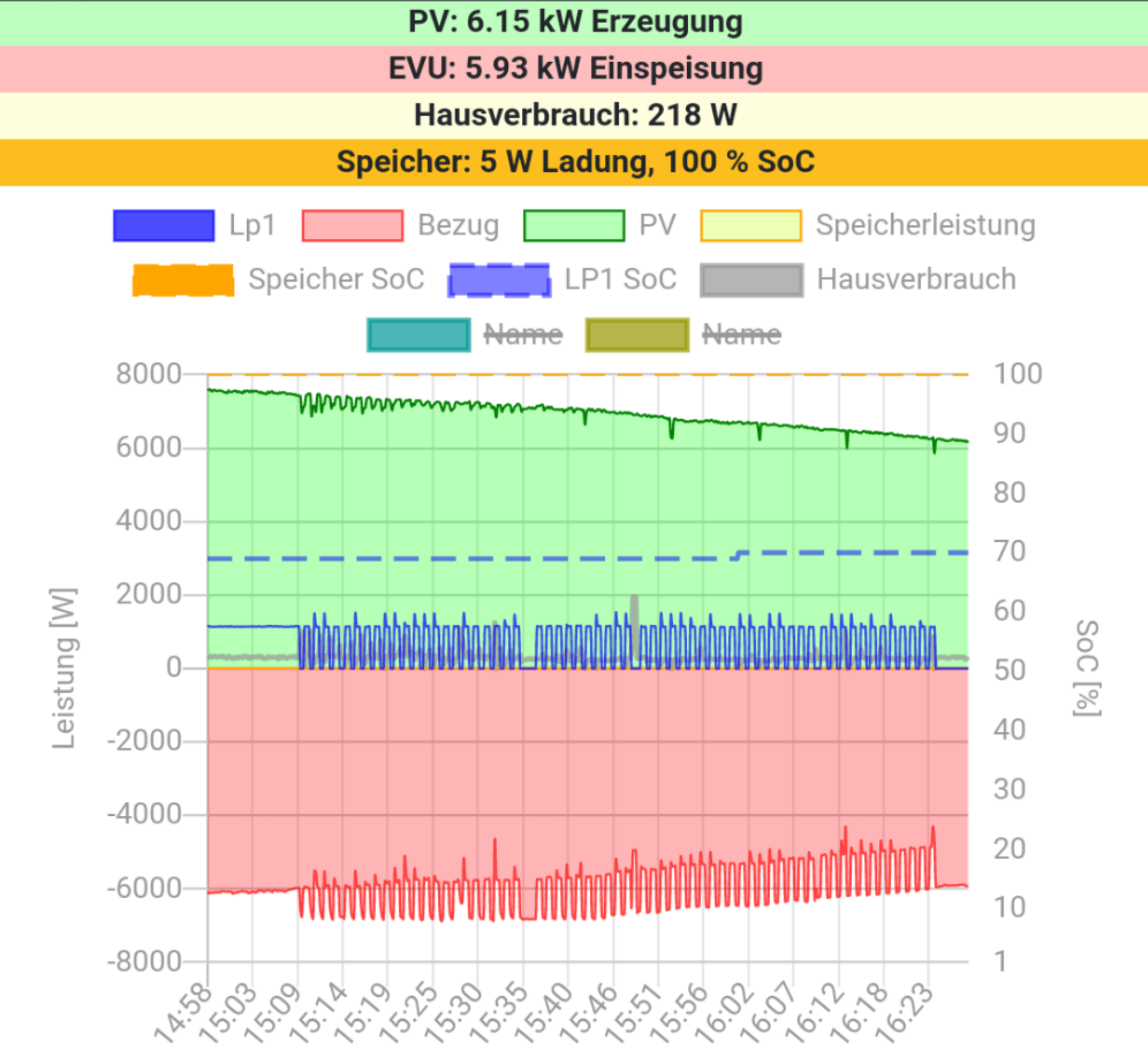

Beiträge: 4360

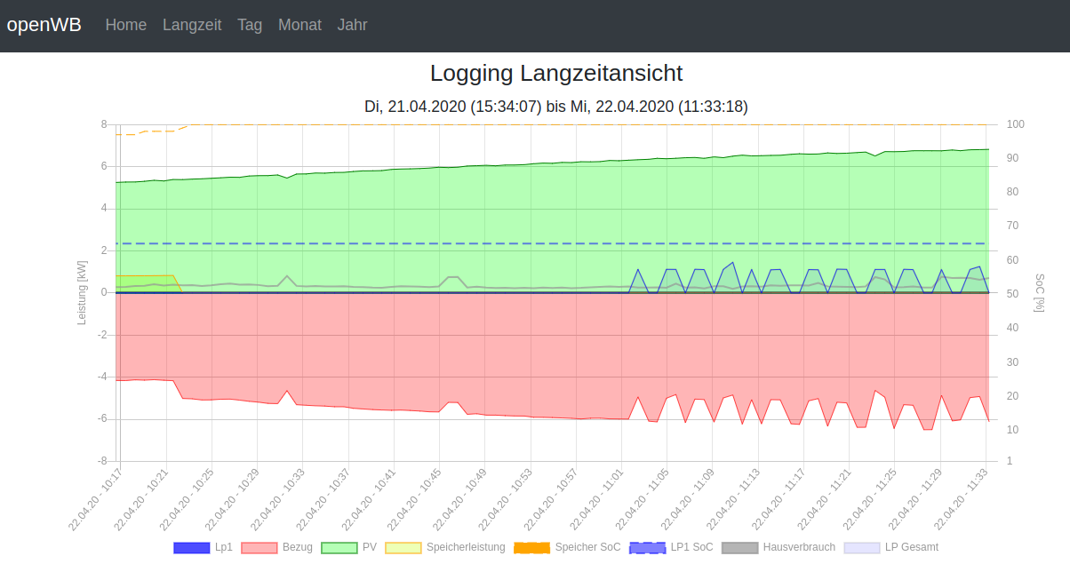

Das hat leider nicht viel gebracht. Nach der kurzen Ladepause während des Updates wurden wieder zwei kurze Ladevorgänge gestartet.
Nachtrag: Es werden immer kurze Ladevorgänge gestartet. Die eingestellten Wartezeiten funktionieren aber super ohne die 70%-Option.
Das war es für Heute mit den Tests. Die Einspeisung ist unter die eingestellten 6000kW gefallen.
