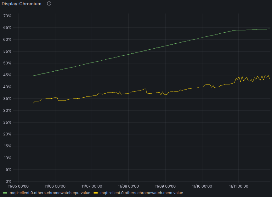

zut
Beiträge: 791
Has thanked: 39 times
Been thanked: 30 times
Re: Unbedienbarkeit, Speicherbedarf chromium, Systemlast
Beitrag von zut »
Die Tendenz ist erkennbar:
Seit dem Start am 21.10. hat der Prozess seine CPU-Last von 5% auf 52% gesteigert und den Speicherverbrauch von 11% auf 38%.
Ich denke es lohnt sich, da mal hinterherzu gehen. Schmeißt die Anzeigeseite die alten Meßwerte eigentlich mal weg oder macht eine garbage collection?

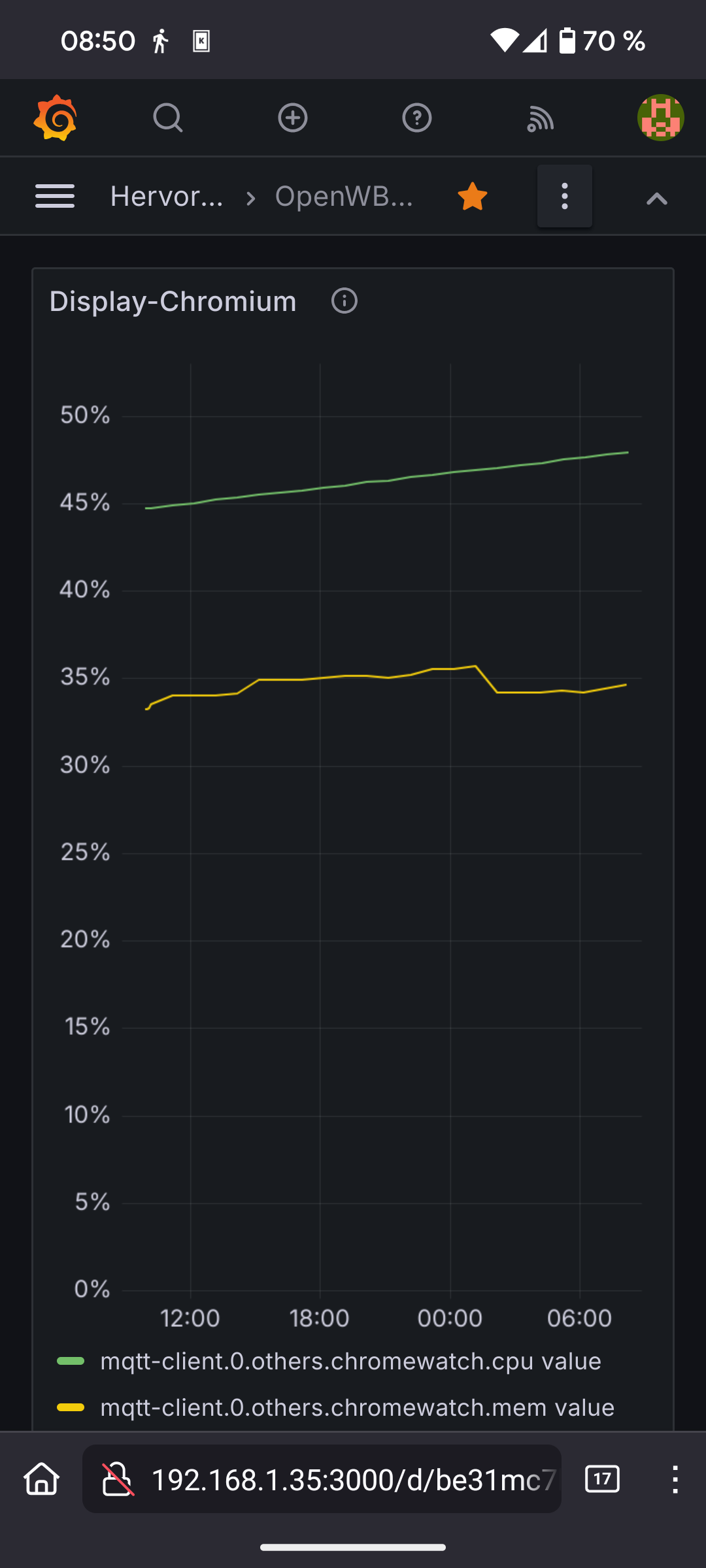

zut
Beiträge: 791
Beitrag von zut »
Neue Erkenntnis: Die Energieflußanzeige sorgt für erkennbar langsamere Zunahme der CPU-Nutzung. Hinsichtlich Speicherverbrauch bin ich mir nicht so sicher. Ich habe gestern abend das Wallbox-Display auf die Energieflußanzeige umgeschaltet:

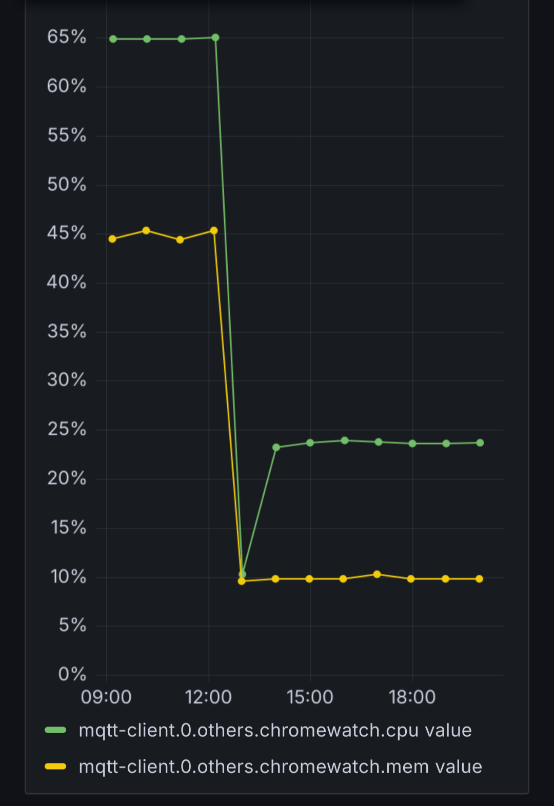

zut
Beiträge: 791
Beitrag von zut »
Die ersten Messwerte der Übersicht des Cards-Themas sehen vielversprechend aus.
