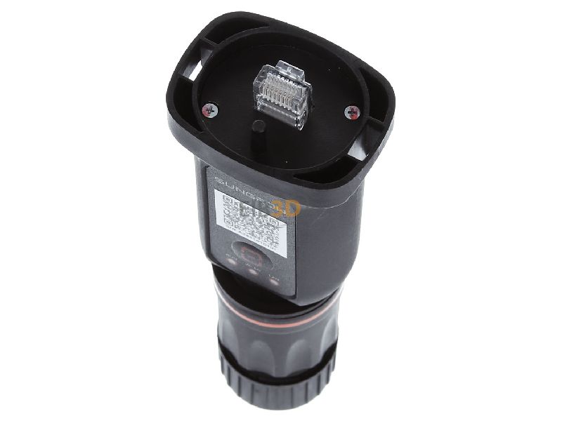

Re: Modbus Datenauslesung mit Sungrow SH15T funktioniert nicht richtig
Die Verwirrung kommt oft daher, dass die Steckverbindung für den Winet-S oder auch Winet-S2 ein RJ45 Stecker ist und als LAN Port interpretiert wird, hier hätte man auch lieber eine andere Kommunikationssteckverbindung nehmen können. Der Winet-S ist das Kommunikationsmodul und spricht sowohl WLAN als auch LAN (LAN Port unten drunter) und dieser ist zwingend nötig und hat erstmal nix zwingend mit einer "Cloud" zu tun, da der SHxxT keine 2 Kommunikationsports mehr hat wie die "alten" SHxxRT.
Der Winet ist sowohl für die lokale Modbus-Kommunikation als auch eine Cloudverbindung zur iSolarCloud von Sungrow zuständig.
Danke für das Bild und die Erläuterungen zum Stick.
Dann ist also der echte LAN-Anschluss am Stick schon durch Sungrow blockiert? Das Ding hängt damit ja erstmal mit einer IP im lokalen LAN. Die Frage ust, ob openWB das (mit-)nutzen kann oder über die 2. Option RS485-Smartlogget + LAN-Konverter gehen muss.

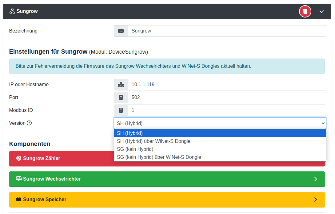

Nein habe ich und mehrere doch geschrieben. Bei SHxxRT und dem bisherigen Sungrow Modul ist es so: A) Ich nutze den hinteren LAN Port am WR der rein für die externe Modbus Kommunikation vorhanden ist und stelle das in der openWB Konfiguration entsprechend ein oder B) Ich nutze den LAN Port am Winet-S oder das WLAN um die Modbus TCP Kommunikation über den Winet-S zu führen. Beides ist möglich, über den Winet-S schickt der WR auch die Daten in die Cloud, aber ich kann eben auch die Modbus Kommunikation nutzen. Wichtig man muss es entsprechend in der Konfiguration der openWB auswählen, da beide Varianten etwas andere Register nehmen. Ist aber alles im Github Rep auch zu finden:aiole hat geschrieben: Fr Okt 04, 2024 7:04 pm Danke für das Bild und die Erläuterungen zum Stick.
https://github.com/openWB/core/blob/mas ... /modbus.md
Jetzt reden wir hier aber über den SHxxT und NICHT SHxxRT in diesem Thread. Da gibt es zum einen keinen dedizierten Modbus-Lan-Port mehr und der Winet-S wird zu einem Winet-S2, sprich neuere Kommunikationsschnittstelle aber identische Verbindung: Ich hab einen LAN Port oder eben eine WLAN Verbindung. Aus beiden bekomme ich eine Modbus TCP Kommunikation zur openWB plus die Verbindung zur Cloud.
Liest man nun aber auch diesen Thread aufmerksam, dann gibt es bei der LAN Verbindung Modbus TCP offenbar immer mal Aussetzer und eine Lösung war statt LAN eben WLAN zu nehmen, das geht offenbar besser.
Beim SHxxRT gab es früher Probleme, da man anfangs immer den dedizierten LAN Port nehmen musste, aber irgendwann wurde das Sungrow Modul umgeschrieben das beides möglich war und beides dann richtige Werte lieferte. Wichtig aber man muss eben bei der Sungrow Konfiguration in openWB auswählen welche Verbindung (Version) man nimmt!Focko hat geschrieben: Sa Okt 05, 2024 9:16 am Vielen Dank für die korrekte Einordnung. Das aktuelle Problem ist der neue WR SH15T mit nur einer LAN Verbindungsmöglichkeit.
