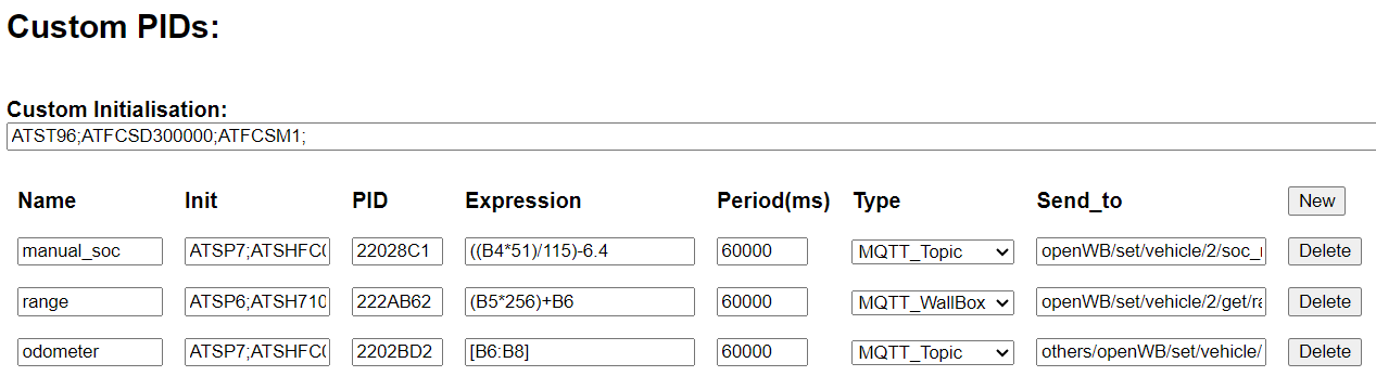

Für den Cupra Born sieht es dann so aus, odometer habe ich nur zum Test mit drin:
2024-10-08 21_23_09-WiCAN und 6 weitere Seiten - Persönlich – Microsoft​ Edge.png
2024-10-08 21_23_09-WiCAN und 6 weitere Seiten - Persönlich – Microsoft​ Edge.png (25.46 KiB) 27545 mal betrachtet
Custom Initialisation:
ATST96;ATFCSD300000;ATFCSM1;
NameInitPIDExpressionPeriod(ms)TypeSend_to
manual_socATSP7;ATSHFC007B;ATCP17;ATCRA17FE007B;ATFCSH17FC007B;22028C1((B4*51)/115)-6.460000 MQTT_TopicopenWB/set/vehicle/2/soc_module/calculated_soc_state
rangeATSP6;ATSH710;ATCP18;ATCRA77A;ATFCSH710;222AB62(B5*256)+B660000 MQTT_WallBoxopenWB/set/vehicle/2/get/range
odometerATSP7;ATSHFC0076;ATCP17;ATCRA17FE0076;ATFCSH17FC0076;22295A[B4:B6]60000MQTT_Topicothers/openWB/set/vehicle/2/get/odometer

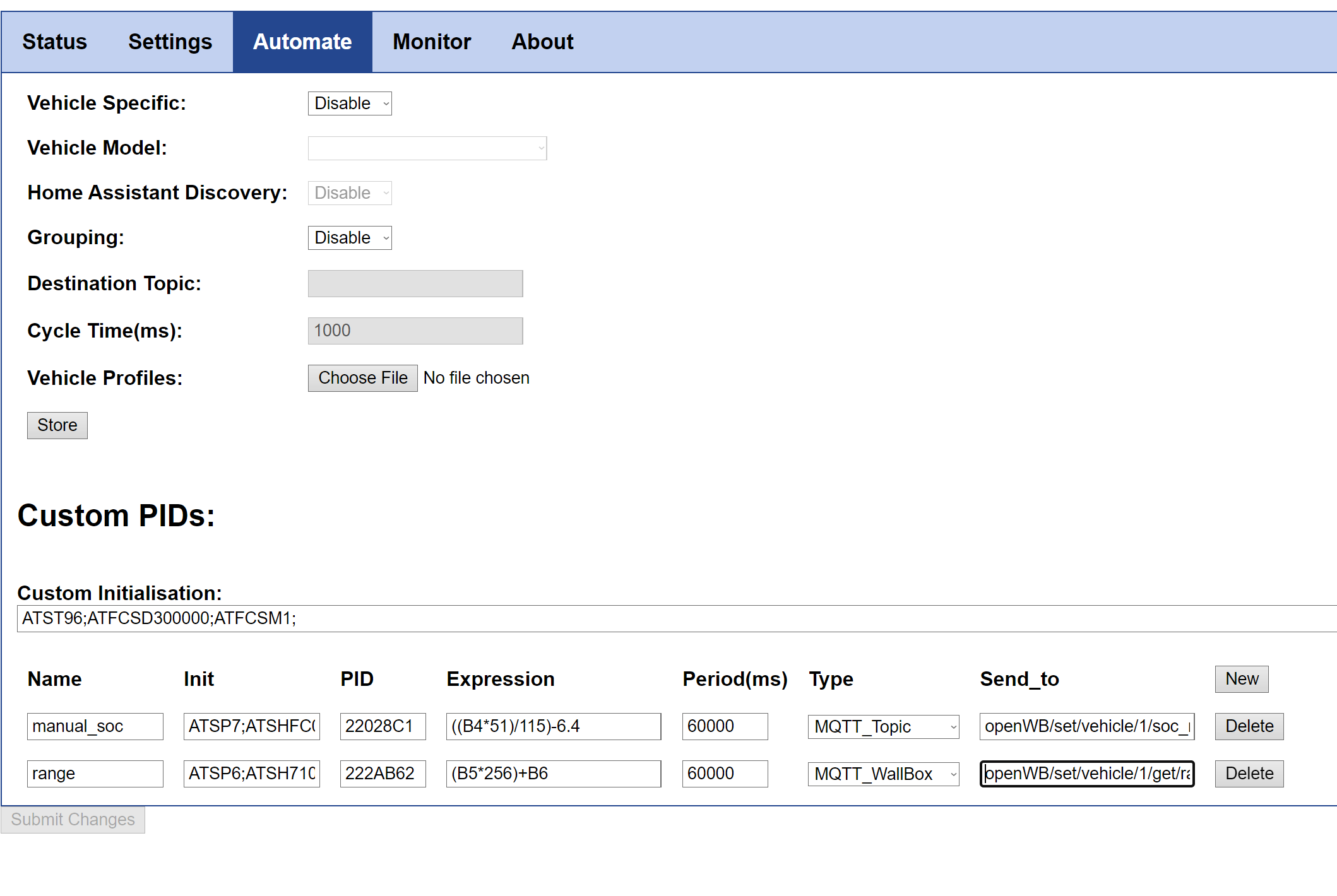

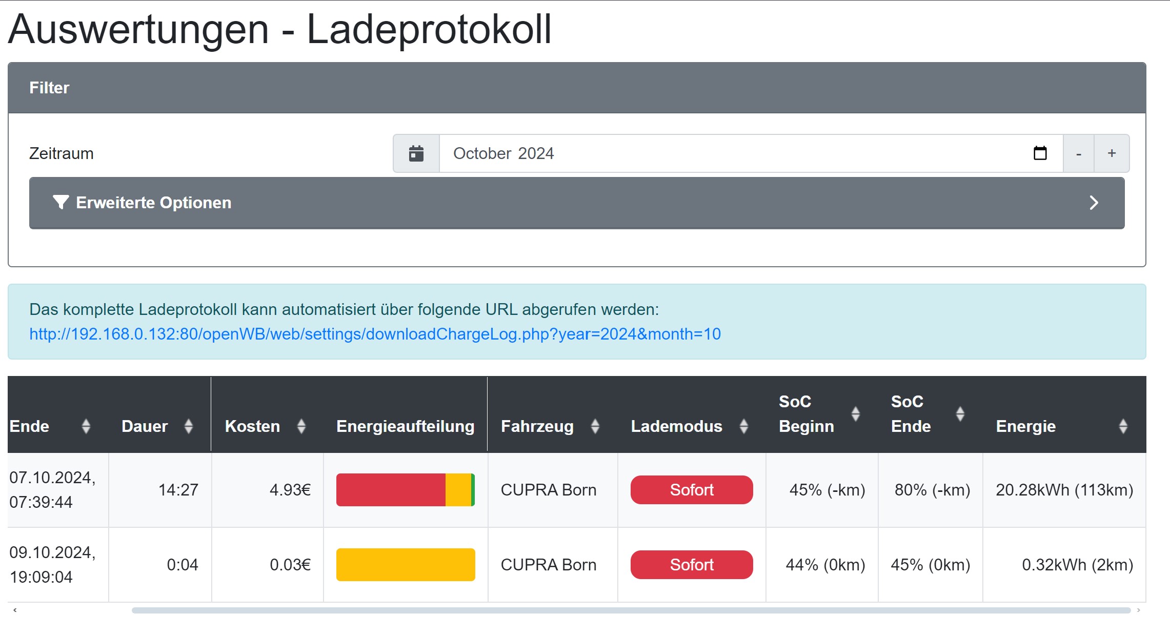

Wie zu erwarten war, checke ich es wieder nicht.
Im Ladeprotokoll wird nun zwar ein Wert in Range reingeschrieben (früher stand dort "-"). Dieser Wert ist aber 0.
(279.96 KiB) Noch nie heruntergeladen
Das sind meine Einstellungen im MeatPi:
(129.17 KiB) Noch nie heruntergeladen
Zumindest klappt aber des SoC-Schreiben noch :-)

Ich hatte den Testladevorgang nicht lang genug laufen lassen. Nun stehen Anfangs- und Endwerte.
Nun bin ich gespannt, wie die openWB die geladene Reichweite in der Spalte Energie angibt:
Berechnet sie es immer noch auf Basis des Durchschnittsverbrauchs, der in der openWB für das Fahrzeug konfiguriert ist?
Oder nimmt sie die Range-Differenz aus den Spalten SoC Beginn/Ende?

mattberlin hat geschrieben: Mi Okt 09, 2024 5:12 pm Wie zu erwarten war, checke ich es wieder nicht.
EDIT:
Also bei Tronity war es vorher so:
Reichweite Beginn und Reichweite Ende wird aus den Infos von Tronity gefüllt.
Die Spalte Reichweite wird aus dem Durchschnittswert im Fahrzeugprofil ermittelt, ohne Berücksichtigung der Verluste.
