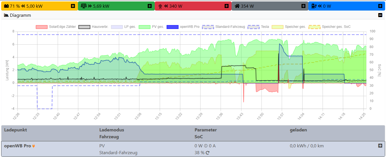

Seltsames Verhalten im Modus PV-Laden mit Priorität auf Speicher, wenn bei bei laufender Ladung die Priorität von Fahrzeug auf Speicher umgeschaltet wird:
Die Ladeleistung wird schrittweise auf das Minimum reduziert, sofern der Speicher die Ladung aufnehmen kann. Soweit okay.
Auch der Abschalttimer (300s) lief bei mir ordnungsgemäß runter, als die Ladung bei 6A/1p angekommen ist und der Speicher noch nicht mit der maximalen Ladekapazität geladen wurde.
Nach Ablauf des Timers stand in dem Infofeld dann sinngemäß "...Ladung wird gestoppt..."
Und auf dann läuft die Ladung einfach weiter. Im Diagramm ist auch kein Abriss der Ladeleistung (auch nicht kurzfristig) zu erkennen. Und der Abschalttimer begann wieder von vorne zu zählen.
Ist das ein gewolltes Verhalten, damit die Ladung auf der minimalsten Stufe im Prio-Modus Speicher aktiv gehalten wird?
Ich habe die Ladung dann kurz darauf manuell mit "Stop" beendet.
Das Diagramm (da ist es nicht zu sehen):
Screenshot 2024-10-26 142616.png (143.26 KiB) 893 mal betrachtet
Aufgetreten ist das irgendwann um 14:18 Uhr herum. Hier das Log dazu:
https://paste.openwb.de/sfC4FVH1xchSZkj

Das gleiche Problem habe ich auch und einige Beiträge weiter oben geschildert (ich dachte schon, ich wäre alleine damit):
https://forum.openwb.de/viewtopic.php?p=118488#p118488
Das trat schon vor der aktuellen Beta in einerm der letzten Master auf. Dort konnte ich beobachten, dass die Ladung anscheinend erst beendet wird, wenn der PV-Ertrag unter den Hausverbrauch sinkt. Bis dahin wird aus dem Speicher geladen.

Frank-H hat geschrieben: So Okt 27, 2024 9:49 am Das gleiche Problem habe ich auch und einige Beiträge weiter oben geschildert (ich dachte schon, ich wäre alleine damit):
Ist im Master behoben. Die Anpassung für Fahrzeuge, die nicht mit dem vorgegebenen Strom laden, hat da mitreingespielt.
