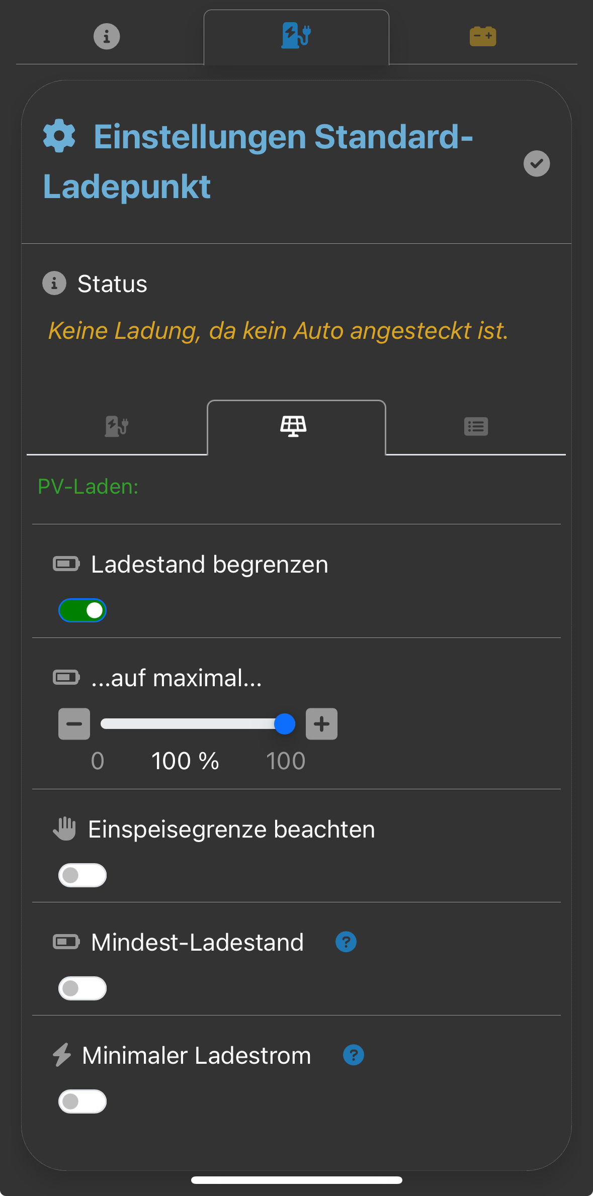

Gero hat geschrieben: Mi Nov 27, 2024 7:59 pm Auf der Hauptseite, wenn Du die Details zum Ladepunkt aufklappst. Da gibt es einen Schieber "minimaler Dauerstrom". Du scheinst aber Colors statt des normalen Cards zu nehmen. Da weiß ich nicht, wo man das einstellen kann.
Ich denke du meinst folgendes siehe Bild, ist aber nicht aktiviert.

Beiträge: 5105
Has thanked: 70 times
Been thanked: 363 times
Re: Überschussladen stoppt nicht wenn PV zu wenig liefert
Wenn du das normale Theme nehmen würdest, könnte man einen Verlauf sehen. So sieht man halt nur, dass gerade 1,3kW ins Auto gehen. Fängt das Laden denn auch an, wenn gar kein PV vorhanden ist oder fehlt nur das Stoppen? Stoppt es denn nach 10min? (Wartezeit der 1p3-Umschaltung)
