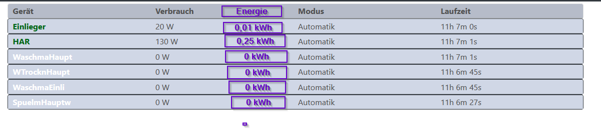

Ja danke, dort erscheinen sie auch.
Ich hätte die Leistungs-, und Verbrauchswerte eher hier gesucht.
2025-01-10 11_07_13-Window.png (29.33 KiB) 3829 mal betrachtet
Kann man das vielleicht noch in die Smarthomeanzeige einbauen?
Wäre für mich übersichtlicher.
Danke Dir schon mal für Deine Antwort
Thomas

Stimmt, ist da. Ist aber nichts für den schnellen Überblick. Ich fänd's auch schöner, wenn die kWh-Werte wie in der 1.9 da wären.
Sie sind aber bestimmt aus einem Grund nicht mehr da. Und der Grund ist wahrscheinlich, dass man an die Werte nicht mehr so einfach drankommt...

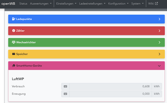

okaegi hat geschrieben: Do Jan 02, 2025 4:38 pm Hallo zusammen,
Mit diesem pr der heute gemerged worden ist, können die Smarthomedevices auf der Hauptseite angezeigt werden.
https://github.com/openWB/core/pull/2059
Und so sieht es im Status aus:
Damit das geht muss jedes Smarthomedevice wie folgt parametrsiert werden:
Jeder Smarthomegerät muss wie folgt erfasst werden:
Hersteller Universell
Verfügbare Geräte HTTP
Bezeichnung Stiebel
Server URL http://192.168.1.246/openWB/packages/modules/smarthome
Wobei die 192.168.1.246 mit der eigenen IP der openwb Installation ersetzt werden muss.
Pfad für Leistung /leistung.php?d=1
Pfad für Zählerstand Bezug /bezug.php?d=1
Pfad für Zählerstand Einspeisung /einspeisung.php
Wobei d=nummerdevice (smarthomegerätenummer)
Beispiel siehe hier:
(Openwb kennt die Möglichkeit http zu definieren, die smarthomedevices werden zusätzlich als http Zähler zur Verfügung gestellt).
In den Auswertungen werden die Werte der Smarthomedevices direkt angezeigt, die http Zähler sind nur für die Haupseite vorgesehen.
Gruss Oliver und gutes neues Jahr..
