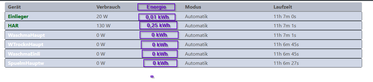

Ja danke, dort erscheinen sie auch.
Ich hätte die Leistungs-, und Verbrauchswerte eher hier gesucht.
2025-01-10 11_07_13-Window.png (29.33 KiB) 3851 mal betrachtet
Kann man das vielleicht noch in die Smarthomeanzeige einbauen?
Wäre für mich übersichtlicher.
Danke Dir schon mal für Deine Antwort

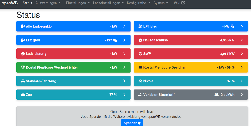

Der numerische Wert steht auf der Status-Seite. Auf der Hauptseite sind erst mal nur die Graphen.
Das ist aktueller Stand, aber vielleicht machen es die Zahler ja irgendwann mal in ein ausklappbares Kästchen bei Hausverbrauch, EVU oder gar ein eigenes?
Re: Smarthome unter openwb 2.0 / Anzeige auf Hauptseite...
Verfasst: Di Jan 14, 2025 6:34 pm
von Thomas aus W
gorthon hat geschrieben: Di Jan 14, 2025 4:23 pm Vor allem sind die Linien für mich eher ein nice-to-have, der aktuelle Verbrauch als numerischer Wert ist für mich viel wichtiger.
Wenn Du auf die Linien komplett verzichten kannst wäre die Status-Seite der SW-2.0 was für Dich:
Da muss man dann aber zur Bedienung der LPs die Seite wechseln...

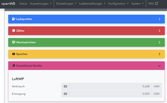

okaegi hat geschrieben: Do Jan 02, 2025 4:38 pm Hallo zusammen,
Mit diesem pr der heute gemerged worden ist, können die Smarthomedevices auf der Hauptseite angezeigt werden.
https://github.com/openWB/core/pull/2059
Und so sieht es im Status aus:
Damit das geht muss jedes Smarthomedevice wie folgt parametrsiert werden:
Jeder Smarthomegerät muss wie folgt erfasst werden:
Hersteller Universell
Verfügbare Geräte HTTP
Bezeichnung Stiebel
Server URL http://192.168.1.246/openWB/packages/modules/smarthome
Wobei die 192.168.1.246 mit der eigenen IP der openwb Installation ersetzt werden muss.
Pfad für Leistung /leistung.php?d=1
Pfad für Zählerstand Bezug /bezug.php?d=1
Pfad für Zählerstand Einspeisung /einspeisung.php
Wobei d=nummerdevice (smarthomegerätenummer)
Beispiel siehe hier:
(Openwb kennt die Möglichkeit http zu definieren, die smarthomedevices werden zusätzlich als http Zähler zur Verfügung gestellt).
In den Auswertungen werden die Werte der Smarthomedevices direkt angezeigt, die http Zähler sind nur für die Haupseite vorgesehen.
Gruss Oliver und gutes neues Jahr..
