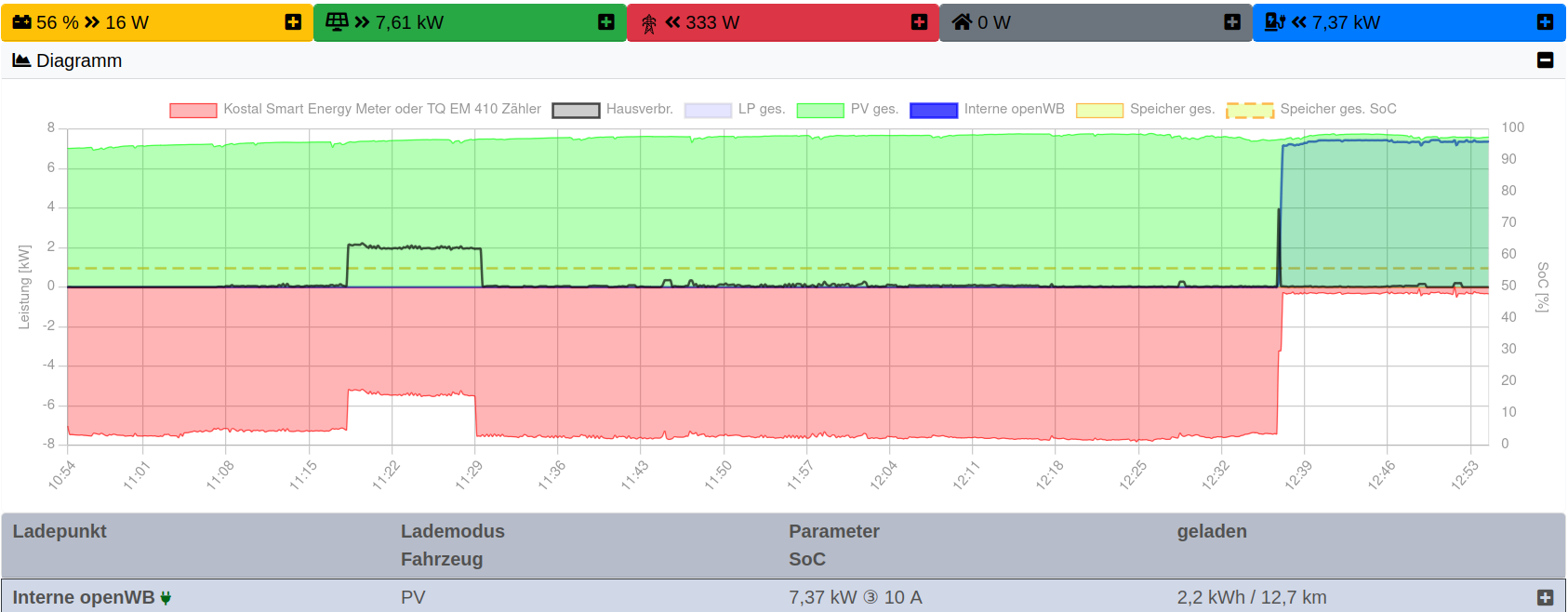

Vielen Dank für die Antworten soweit - ich werde ein Update schicken, wenn PV-Stand und SoC-Stand eine Analyse erlauben :)
Re: PV-Laden nutzt nicht die gesamte PV-Leistung
Verfasst: Fr Mär 07, 2025 11:58 am
von heepis
So, wie versprochen und um diesen Faden abzuschließen, hier ein Update: ohne (bewusste) Änderung auf Seiten des Fahrzeugs oder der openWB wird heute brav der gesamte PV-Überschuss ins Fahrzeug geschoben... sonnige Grüße!

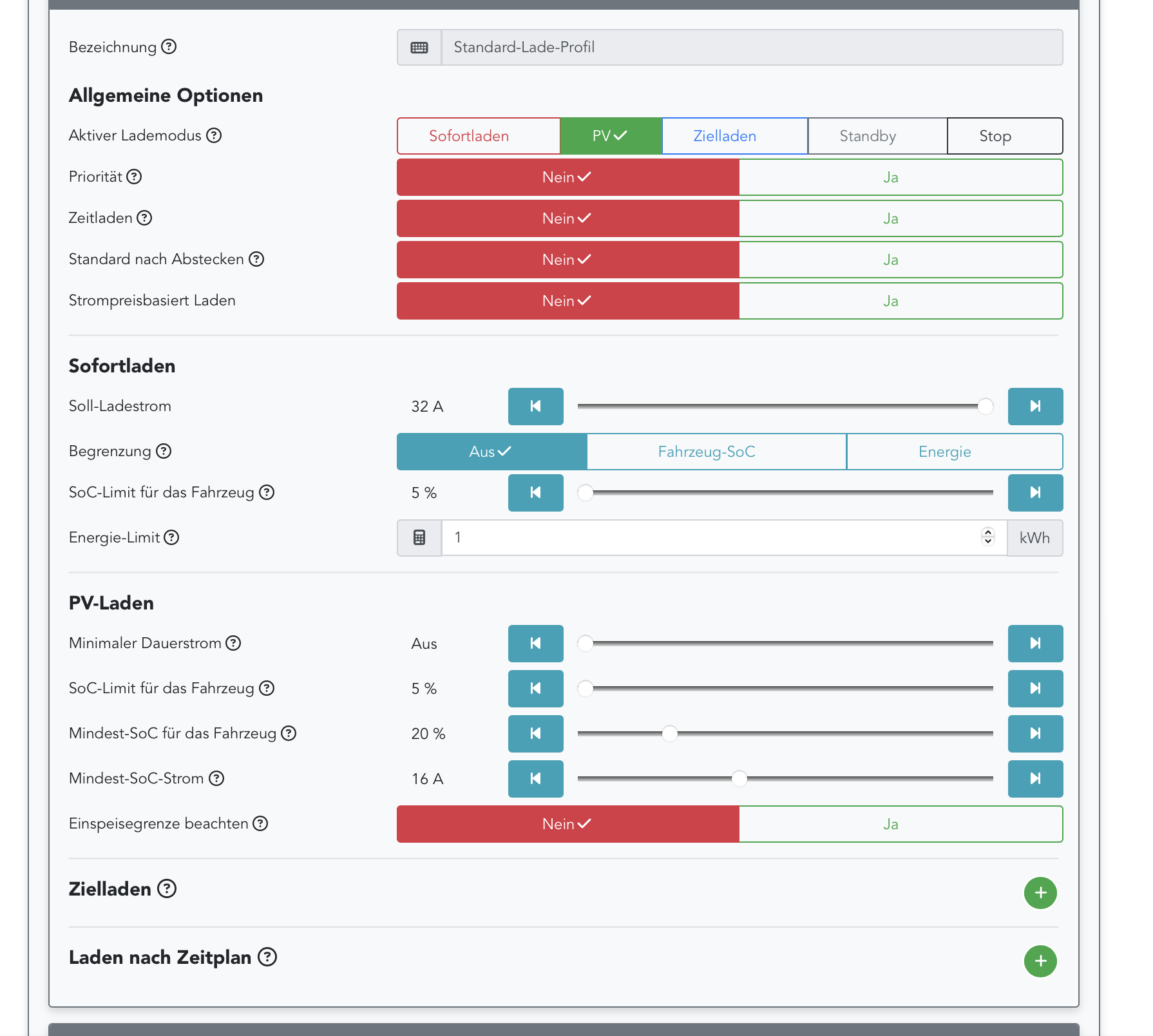

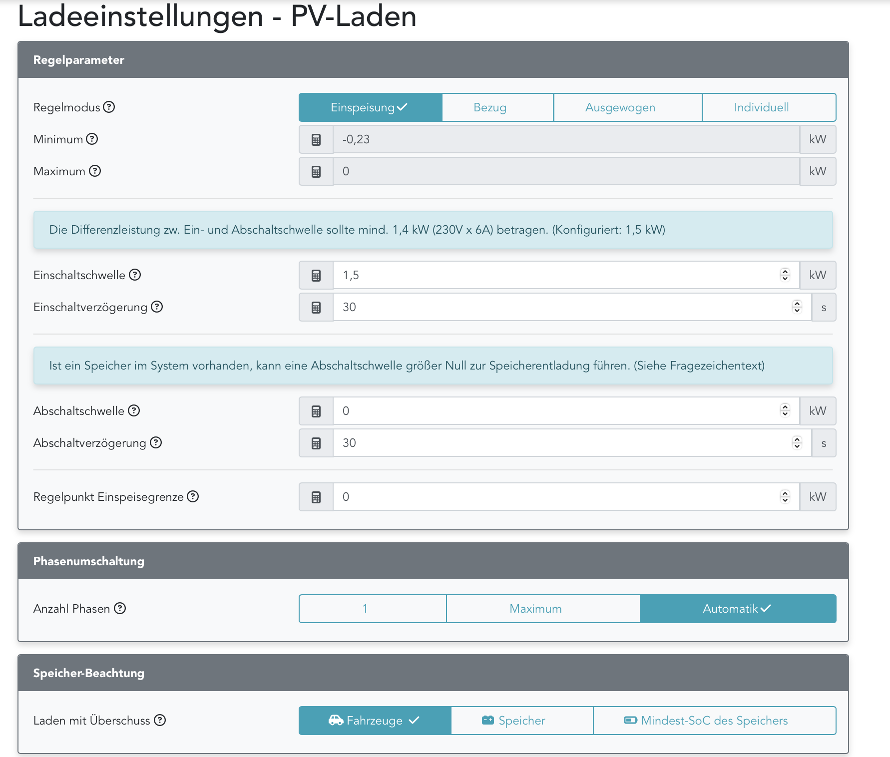

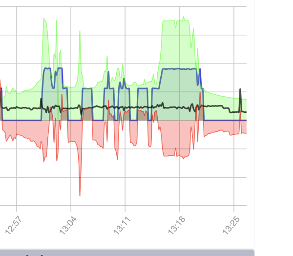

Ich habe ebenfalls ein Problem in der Nachregelung von PV-Laden. Im niederen Bereich < 4KW regelt die WB den Ladepunkt einigermaßen korrekt. Allerdings schneidet die Box bei ca. 4KW ab. Mir scheint die Phasenumschaltung findet nicht statt. InnVersion 1.9 hatte ich das Problem nicht.
Nachfolgend Screenshots der Übersicht, der Konfiguration.
Übersicht
Bildschirmfoto 2025-03-14 um 13.26.46.png (115.63 KiB) 1123 mal betrachtet
Konfig PV-Laden
Bildschirmfoto 2025-03-14 um 13.15.05.png (247.43 KiB) 1123 mal betrachtet

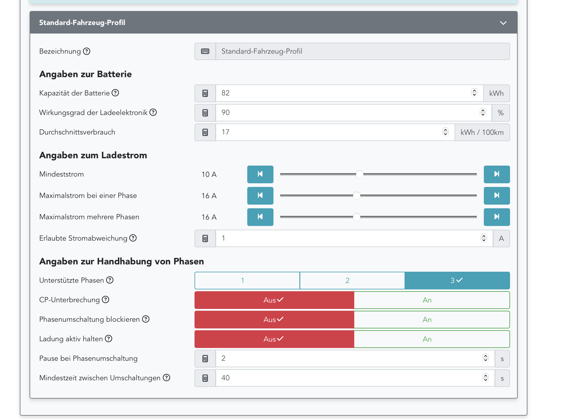

Konfiguration Fahrzeug-Profil:
Bildschirmfoto 2025-03-14 um 13.15.45.png (241.76 KiB) 1123 mal betrachtet
Konfiguration Lade-Profil
Bildschirmfoto 2025-03-14 um 13.16.14.png (263.19 KiB) 1123 mal betrachtet

unter Einstellungen -> Übergreifendes gibt es noch Parameter für die Phasenumschaltung. Die fehlen noch (inkl. der obligatorischen Infos viewtopic.php?t=1526)

Bei Version 1.9 ist die Einschaltschwelle mit 400W eingestellt. Bei Version 2.0 sind lt. Hinweis mindestens 1,4 kW einzustellen?? Weiß jemand den Grund. dafür?

Die 1,4kW liegen an der notwendigen Mindestleistung für die Ladung von Elektroautos. Das sind 6A x 230V. Das ist bei allen Wallboxen so. Versionsunabhängig. Wenn du da 400W einstellst, hast du Netz- oder Speicherbezug, sonst lädt es nicht. Je nachdem wie du die Abschaltschwelle setzt geht dann die Ladung früher oder später wieder aus.
Hast du denn bei der 2er-Software die Wechselrichter etc auch richtig konfiguriert? Liefern die denn laut Status-Seite auch die korrekten Werte? Eigentlich ist die 2er-Software beim PV-Laden stabil. Die Phasenumschaltung macht in Sonderfällen ab und an mal Zicken aber das normale PV-Laden funktioniert mit den Default-Parametern klaglos. Ich hab‘ an meinen auch nichts herumgestellt.
