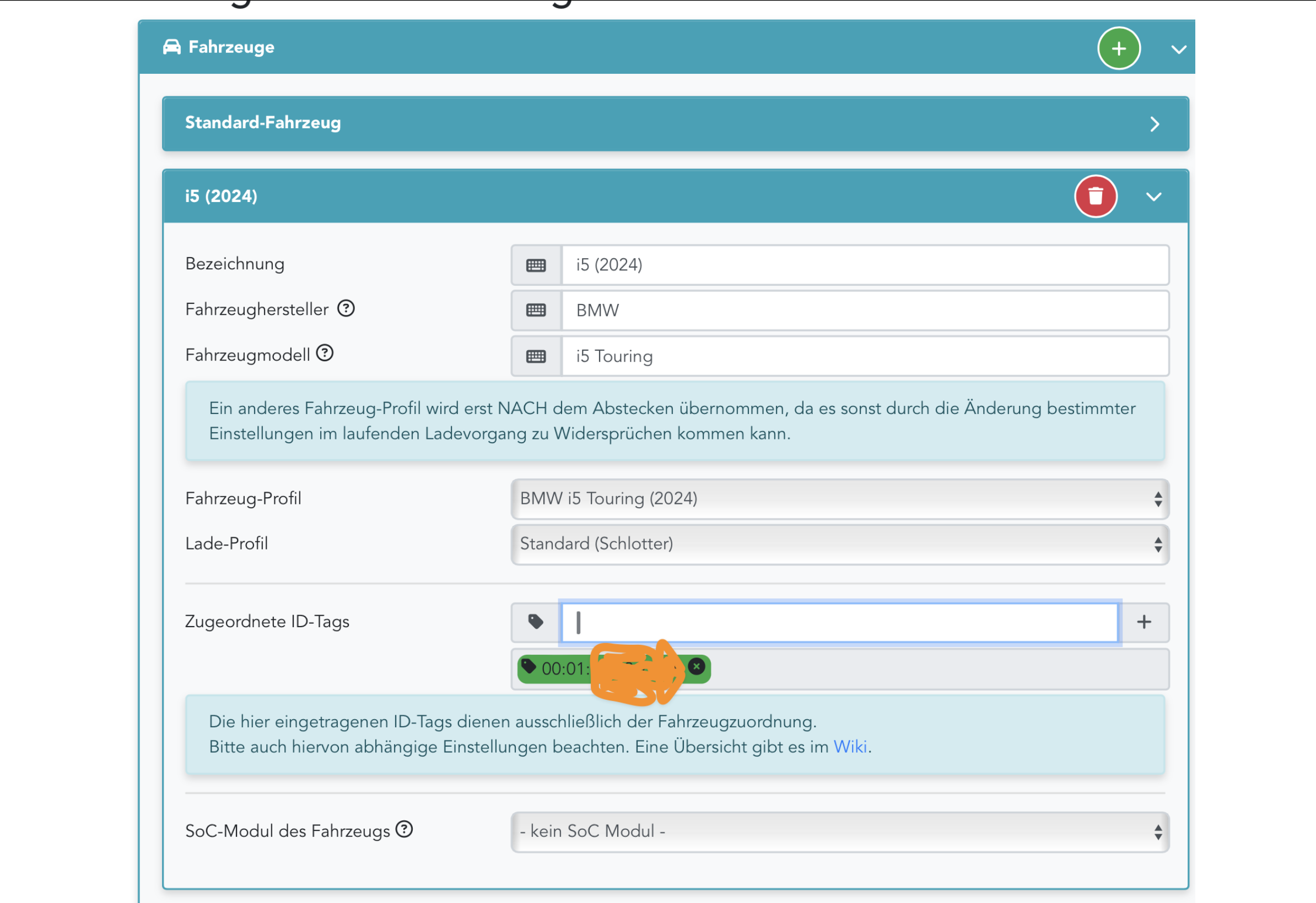

Was ich nicht verstehe ist was ich nun mit der MAC-Adresse machen soll?
Laut der Beschreibung werden hier jetzt die RFID-Chips verwendet.
Habe die MAC-Adresse trotzdem nun da einfach mal eingefügt ohne zu verstehen was die Bewirkt :D
(399.55 KiB) Noch nie heruntergeladen

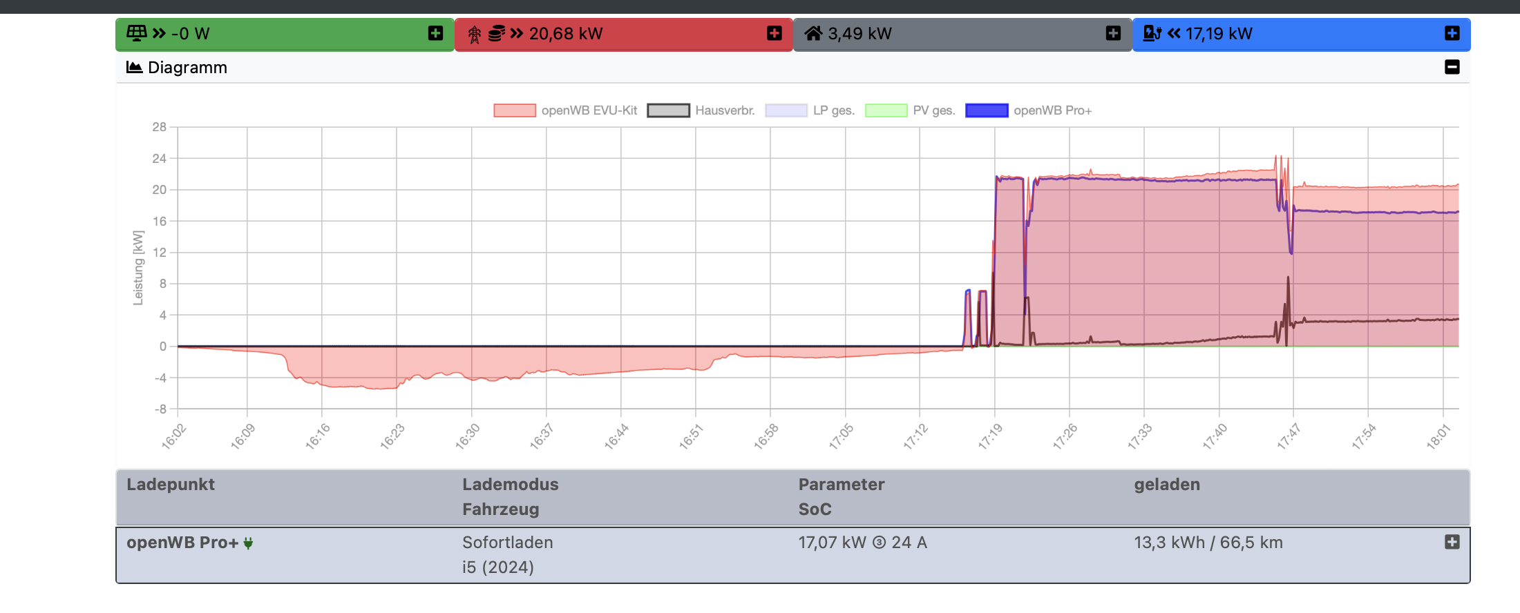

Hey,
also bin gerade nach Hause gekommen und habe den i5 eingesteckt.
Unter Auswertungen -> Diagramme wird mir zwar angezeigt, dass der i5 angesteckt wurde und es theoretisch SoC Werte geben sollte, aber es wird nicht der SoC angezeigt also keine Daten vorhanden.
CleanShot 2025-02-25 at 17.59.58@2x.png (126.94 KiB) 1209 mal betrachtet

Die MAC habe ich jetzt hier bei http://192.168.0.176:8080/connect.php untere dem Begriff "vehicle_id" abgelesen und wie aiole beschrieben hat im Fahrzeugprofil hinterlegt.
Wenn ich IP/connect.php öffne wird mein SoC auch nicht aktualisiert sondern lediglich der SoC zum Zeitpunkt des Einsteckens des Kabels angezeigt. Was habe ich falsch gemacht?
