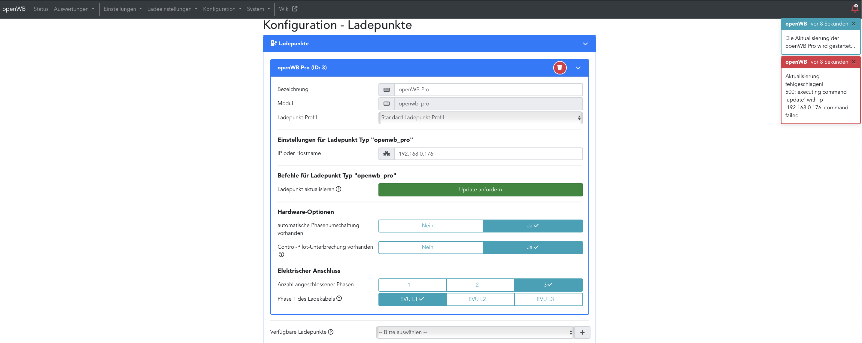

2. Möchte ich die Pro+ als Ladepunkt hinzufügen und dort die IP-Adresse einfügen bekomme ich folgende Fehlermeldung:
Aktualisierung fehlgeschlagen!
500: executing command 'update' with ip '192.168.0.176' command failed"
Siehe:
(221.84 KiB) Noch nie heruntergeladen

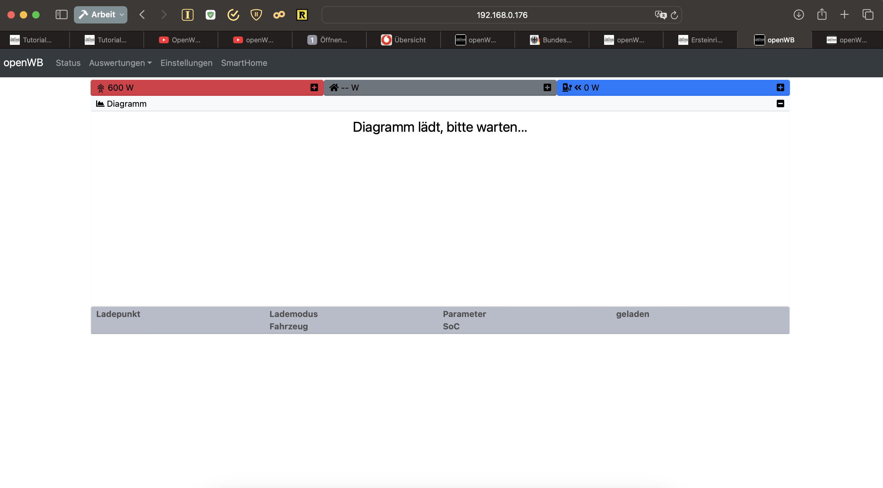

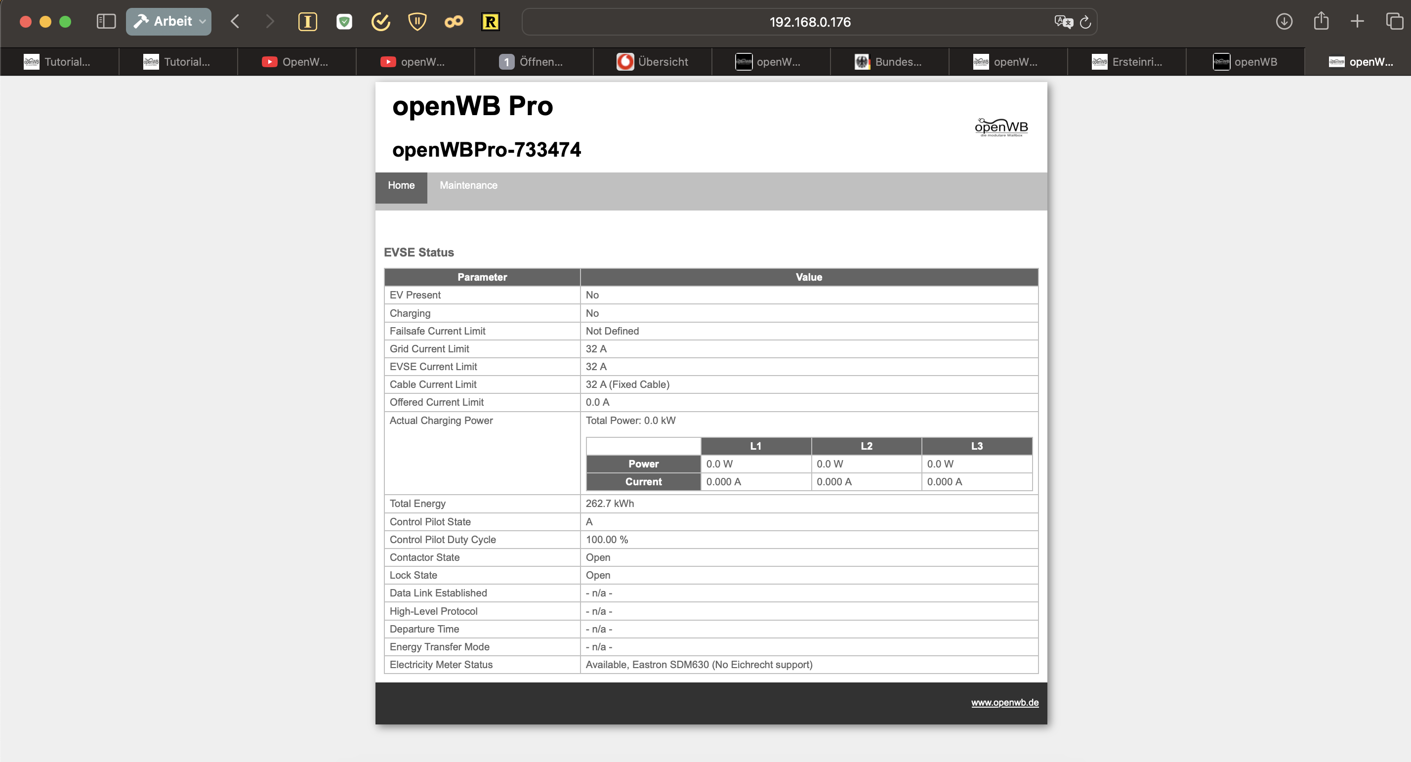

Noch eine Anmerkung was mir gerade aufgefallen ist und mir komische erscheint.
Gebe ich nur die IP-Adresse 192.168.0.176 ein - lande ich auf einem unkonfigurierten Webinterface des openWB EMS, welches ich nochmals komplett neu einrichten müsste??:
(221.56 KiB) Noch nie heruntergeladen
(797.64 KiB) Noch nie heruntergeladen

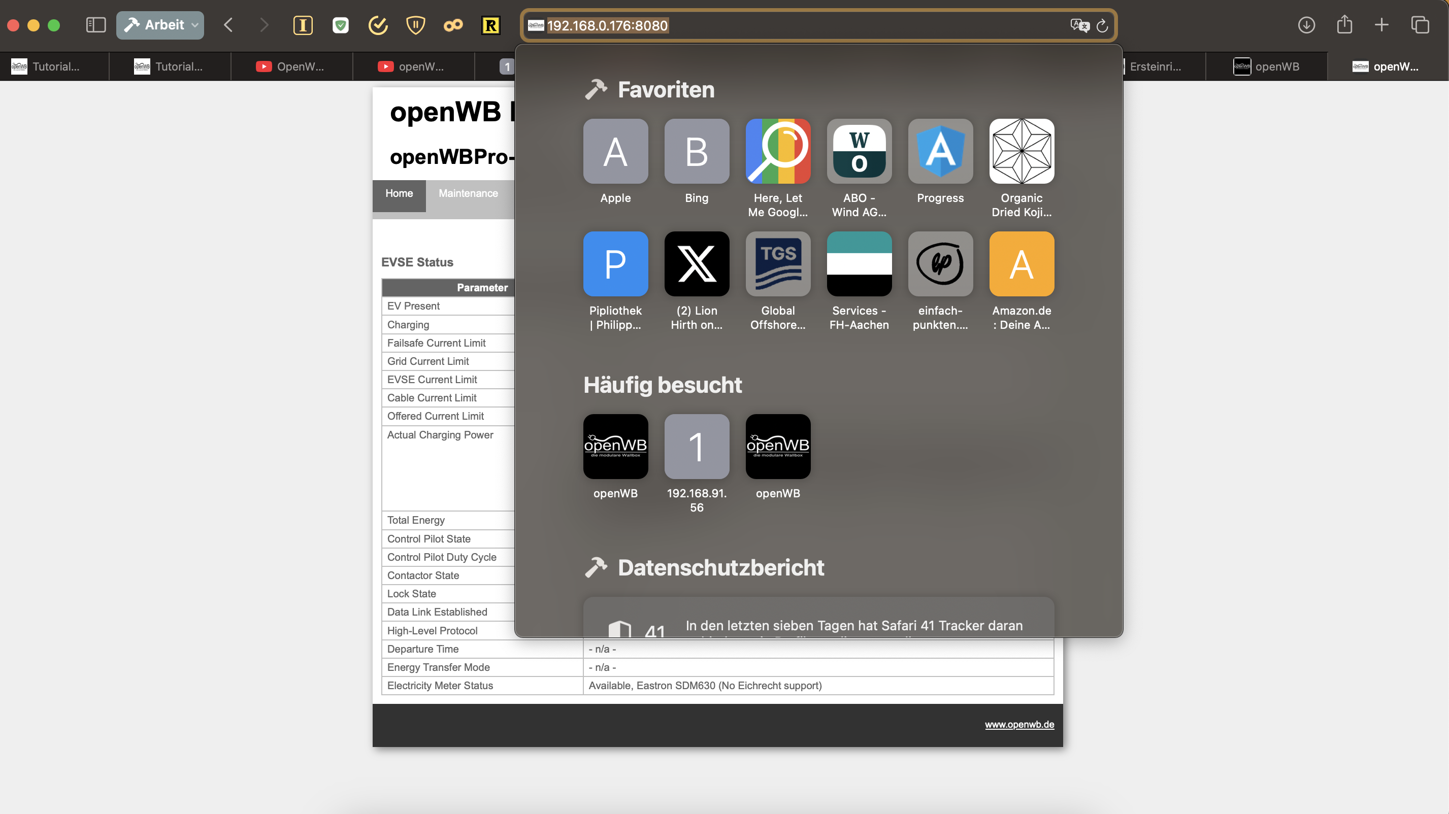

Wenn ich die IP Adresse folgendermaßen eingebe 192.168.0.176:8080 lande ich nach meinem Verständnis da, wo es eigentlich auch geplant ist:
(305.81 KiB) Noch nie heruntergeladen
(874.31 KiB) Noch nie heruntergeladen
Gibt es hierfür eine Erklärung?
Beiträge: 10231
Has thanked: 166 times
Been thanked: 392 times
Re: Probleme bei Erstkonfiguration
Deine Pro+ kann auch der Master sein.
Einmal die IP aufrufen (192.168.0.176) und dort im Einstellungsemnü secondary auswählen.
Dann als externe openWB in der Standalone konfigurieren

Wenn ich die Pro+ als externe openWB bei der Standalone konifguriere - soll ich diesen Ladepunkt dann als externe openWB oder als openWB Pro konfigurieren?
Externe openWB.
