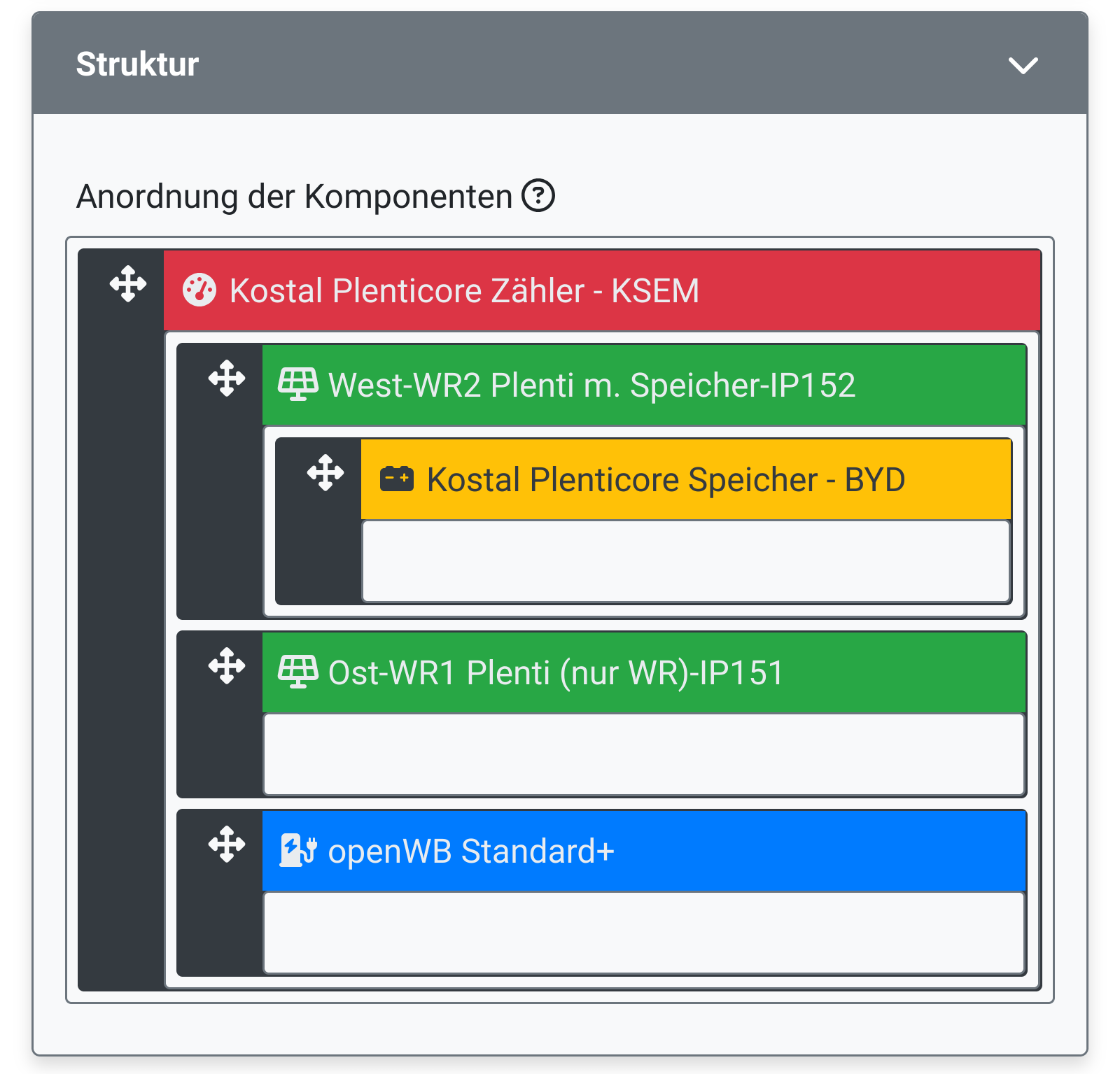

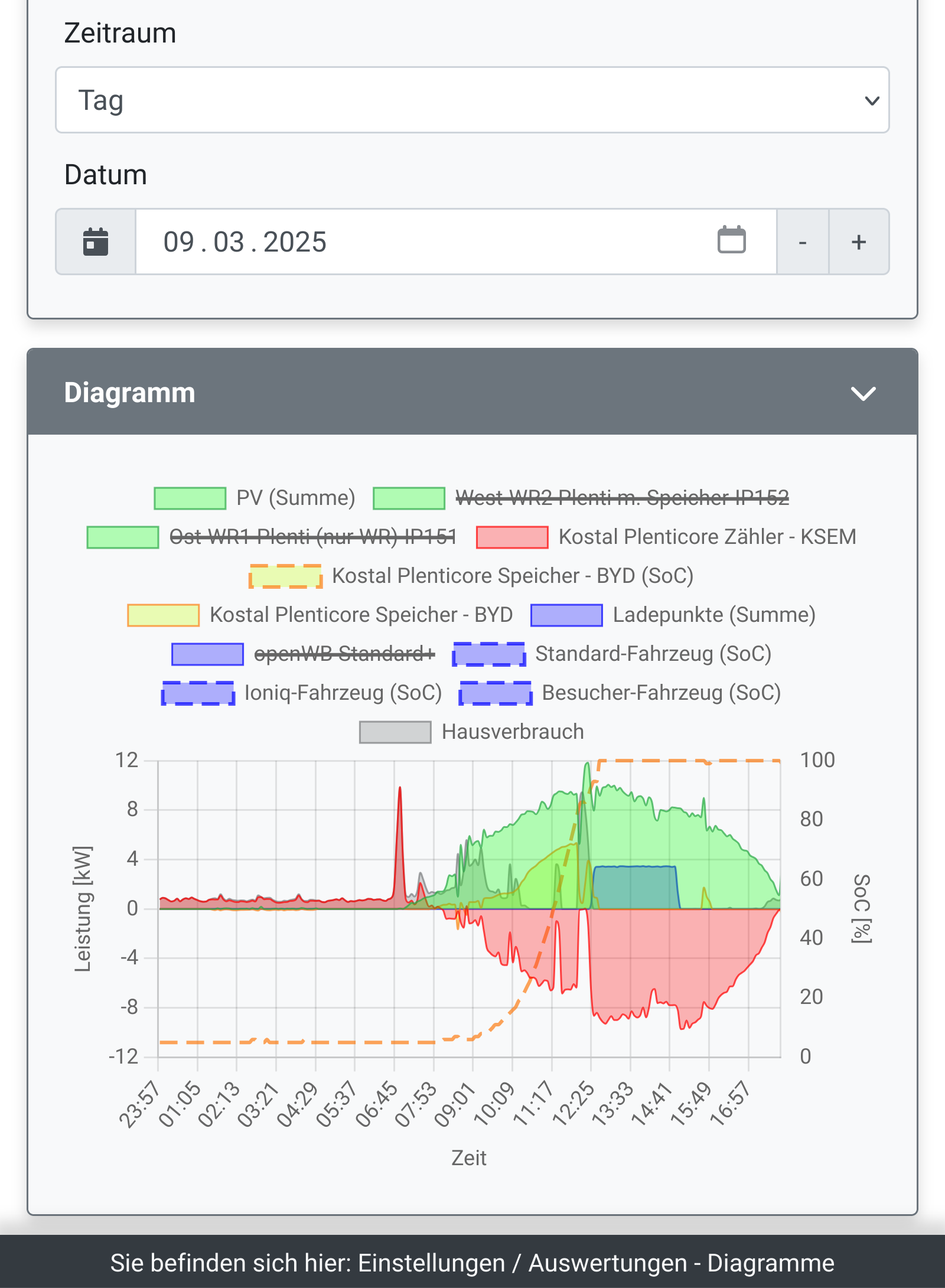

Das glaube ich nicht, dass niemand in das Tageslog sieht. Hier ein Bsp. mit 2x Kostal Plenticore Plus und BYD-HV-Speicher:
(347.85 KiB) Noch nie heruntergeladen
Struktur:

aiole hat geschrieben: So Mär 09, 2025 4:58 pm Hier ein Bsp. mit 2x Kostal Plenticore Plus und BYD-HV-Speicher:
Und wie sieht die Entladephase des Akkus aus, besonders am Ende und während noch PV Ertrag vorhanden ist?
