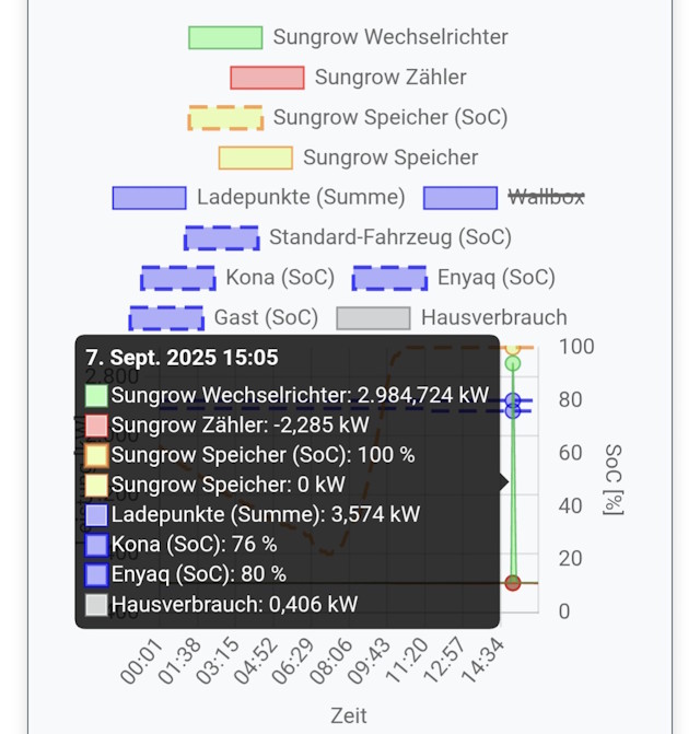

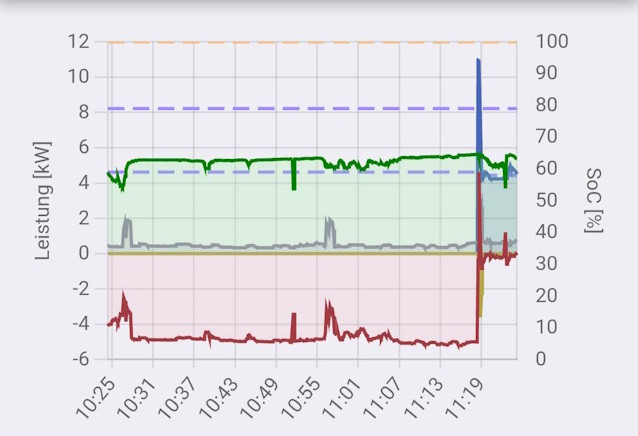

Heute während des Ladens noch mal ein Peak:
Wechselrichter Peak
Wechselrichter Peak
Das komplette main.log:
https://paste.openwb.de/yZALMhRAb9yaQod

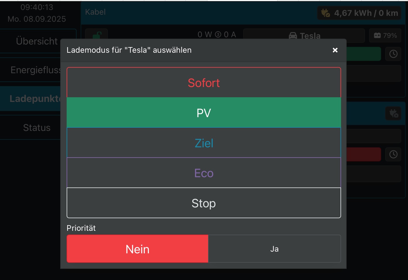

kai9555 hat geschrieben: Fr Sep 05, 2025 4:09 pm Ich habe festgestellt, dass am Display meiner OpenWB der Ecolademodus nicht auswählbar ist. Ist das so gewollt, kommt diese Funktion noch mit dem Release 2.1.8? In der Web-UI ist der Ecolademodus ja integriert.
Ist im Cards Display Theme enthalten. Colors sollte auch bereits angepasst sein.
Bildschirmfoto vom 2025-09-08 07-31-01.png (106.3 KiB) 1185 mal betrachtet

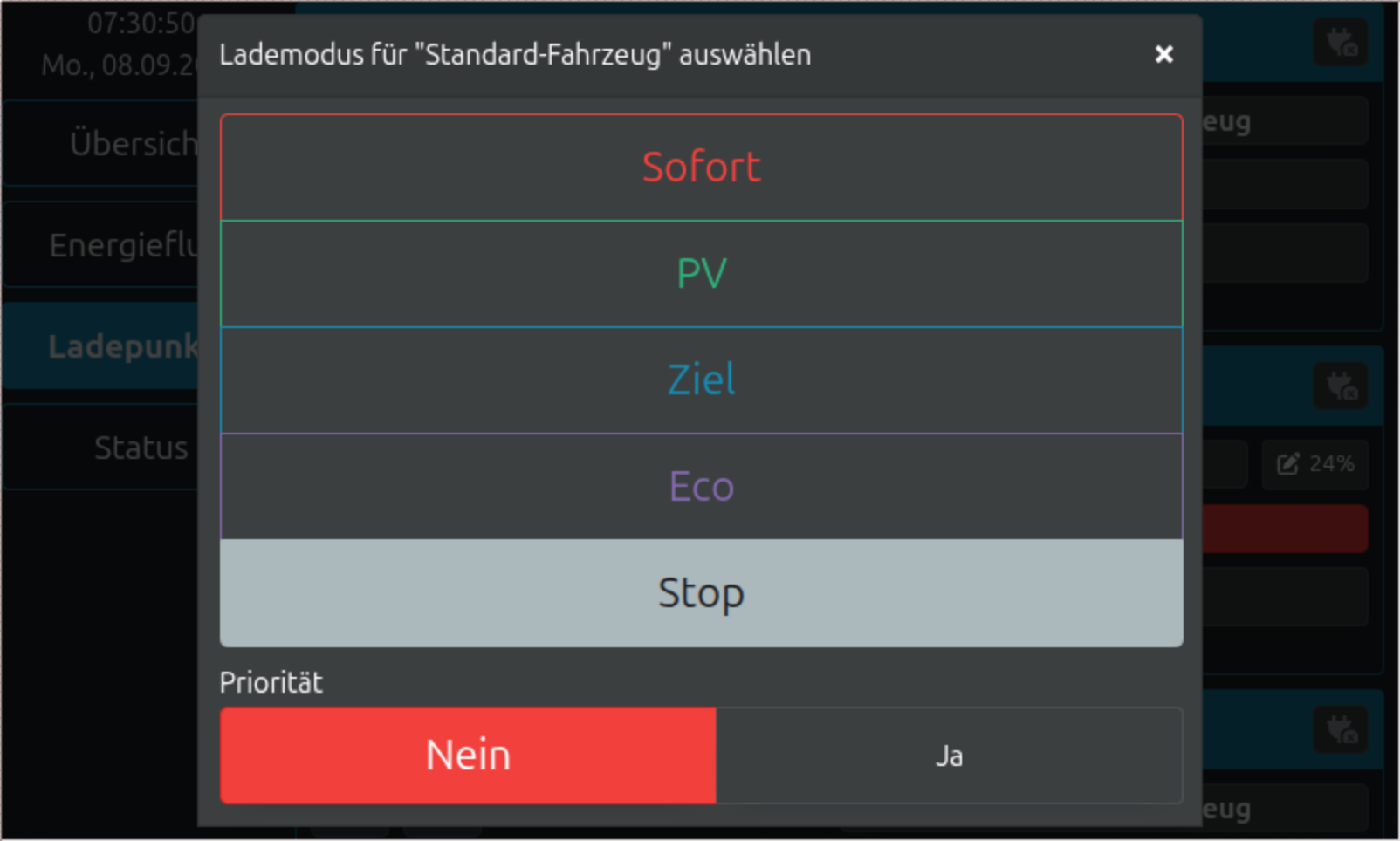

LutzB hat geschrieben: Mo Sep 08, 2025 5:32 am
Sorry für die schlechte Qualität der Fotos beziehungsweise die Reflektionen aber ich musste los. In meinem Display wird der Eco Modus nicht angezeigt.

Du kannst das Display-Theme auch am Rechner aufrufen. http://w.x.y.z/openWB/web/display/
2.1.8-Beta.2 2025-09-04 15:54:18 +0200 [60f525c96] (du musst mal ein update machen)
Re: Rückmeldungen 2.1.8 Beta 2
Verfasst: Mo Sep 08, 2025 8:25 am
von LutzB
kai9555 hat geschrieben: Mo Sep 08, 2025 6:33 am Sorry für die schlechte Qualität der Fotos beziehungsweise die Reflektionen aber ich musste los. In meinem Display wird der Eco Modus nicht angezeigt.
Wenn Du natürlich die komplexeren Lademodi in den Einstellungen des Displays ausblendet, wird das auch nicht angezeigt. :?
