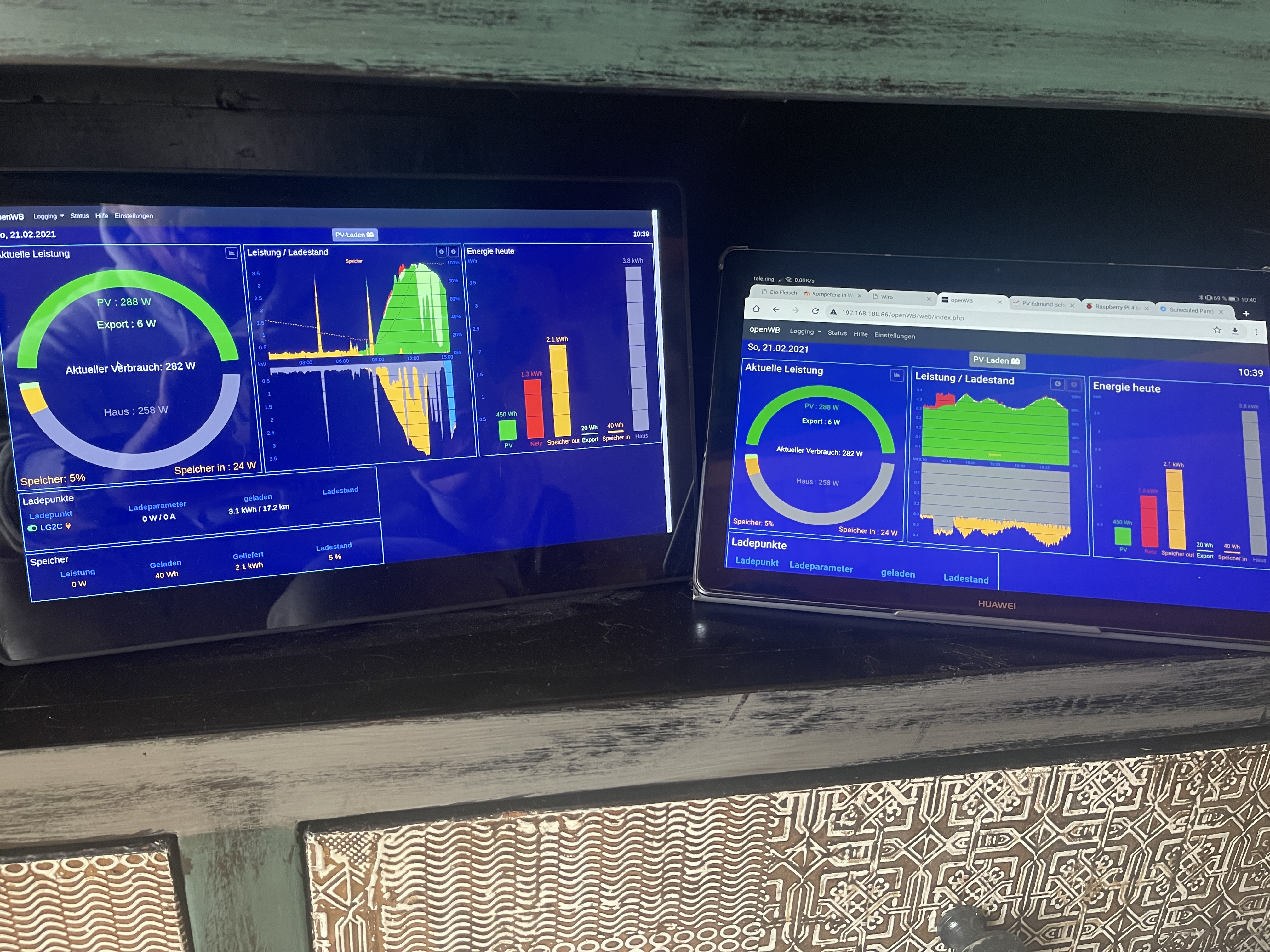

also wenn man das Theme als Daueranzeige betreibt funktioniert die Live-Anzeige doch noch immer nicht zuverlässig.
Irgendwann hört die Aktualisierung einfach auf. Durch das Neuladen der Seite funktioniert es dann wieder einige Zeit.
Links am Foto das Display mit der dauerhaften Anzeige der Website über einen Raspberry Pi, rechts eine aktuelle Anzeige auf dem Tablet.
Vielleicht lässt sich da noch was machen?
Vielen Dank und beste Grüße
Edmund
Edmund

Ok, danke für das Feedback. Eigentlich sollte der Graph ca. alle 10 Minuten neu geladen werden. Sieht so aus, als würde das nicht funktionieren. Ich schau mir das mal an.

Hallo Edmund,
Ich habe das jetzt bei mir nochmal getestet, und kann das Problem dummerweise nicht rekonstruieren. Die Live-Anzeige wurde alle ca. 10 Minuten komplett neu aufgebaut. Ich habe es allerdings nicht über mehrere Tage getestet.
Hast Du auf dem Raspberry Pi schon den Browser-Cache geleert? Eventuell befinden sich da noch alte Versionen einiger Code-Teile.

Re: OpenWB Theme und anderes selbst anpassen?
Hallo Claus,
ich meine mich zu erinnern, dass ich den Cache geleert hatte, aber es ist ja kein Problem, das nochmal zu machen.
Ich mache das und gebe dann hier Bescheid, ob es geholfen hat.
lg, Edmund
lg, Edmund
