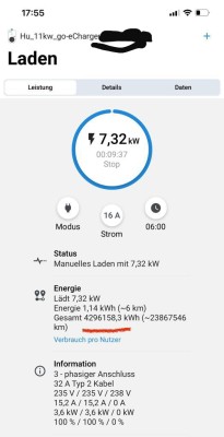

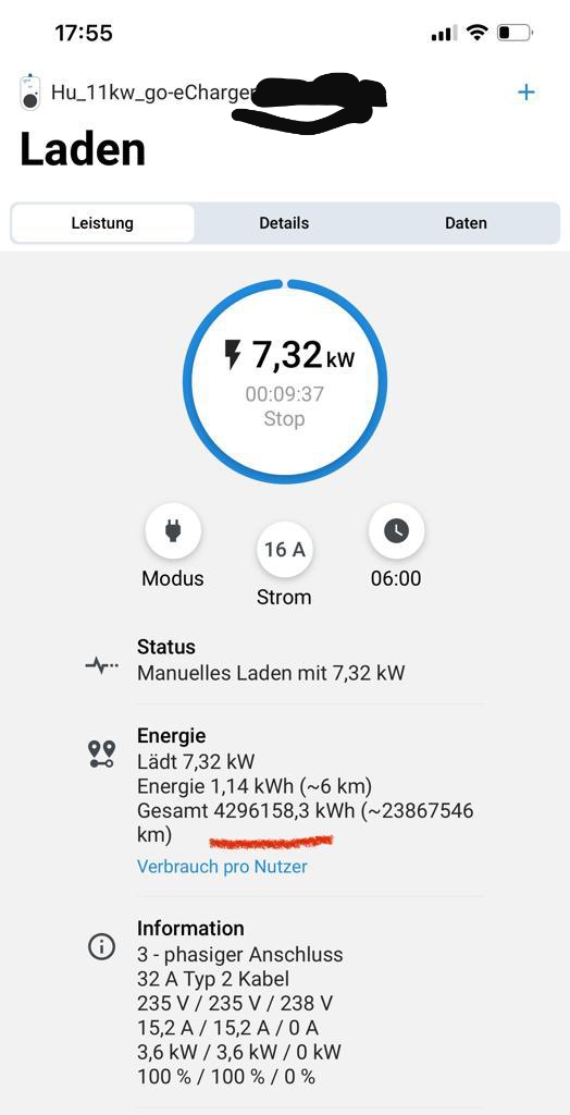

So sieht es bei ihm aus:
Er hat in 4 Monaten ca. 4,3 Mio kWh geladen 🤭 und Zählerstände kommen irgendwelche in openWB an. 🤷‍♂️

Kurze RM noch dazu:
viewtopic.php?p=49945#p49945
Nach massiver Beschwerde hat go-e heute aus der Ferne den Zählerstand auf "ca- richtig" korrigiert!
Das Problem hatte sich bereits im Juli bei update von 050.2 auf 051 eingeschlichen. Wir konnten es anhand der csv- Dateien aus dem go-e auf ein Datum festmachen und zufällig hatte ich noch den WA- Verlauf von damals, als der Kumpel mir seine Sorgen mitteilte....
Nun passen auch bei ihm wieder alle Werte zueinander.
