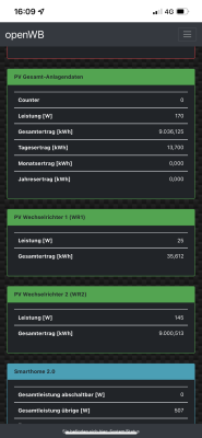

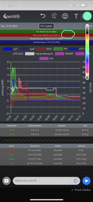

Ich weiß jetzt nicht genau, was ich machen soll, aber ich schicke nochmal ein Bild, um zu verdeutlichen was bei mir auf der Oberfläche fehlt.
Re: Problem in der Nightly 1.9.249
Ok, habe das Problem nun kapiert, die Tagessumme für Export fehlt.
Unter Status/ EVU sind die Im- und Exportzählerstände vorhanden.
Die Importtagessumme wird gebildet und angezeigt, aber eben nicht die Exporttagessumme. Diese Werte werden täglich aus den Differenzen der Zählerstände berechnet.
Schau bitte nochmal, ob der Exportzählerstand am SDM zur openWB passt und dieser sich über etwas Zeit erhöht.
