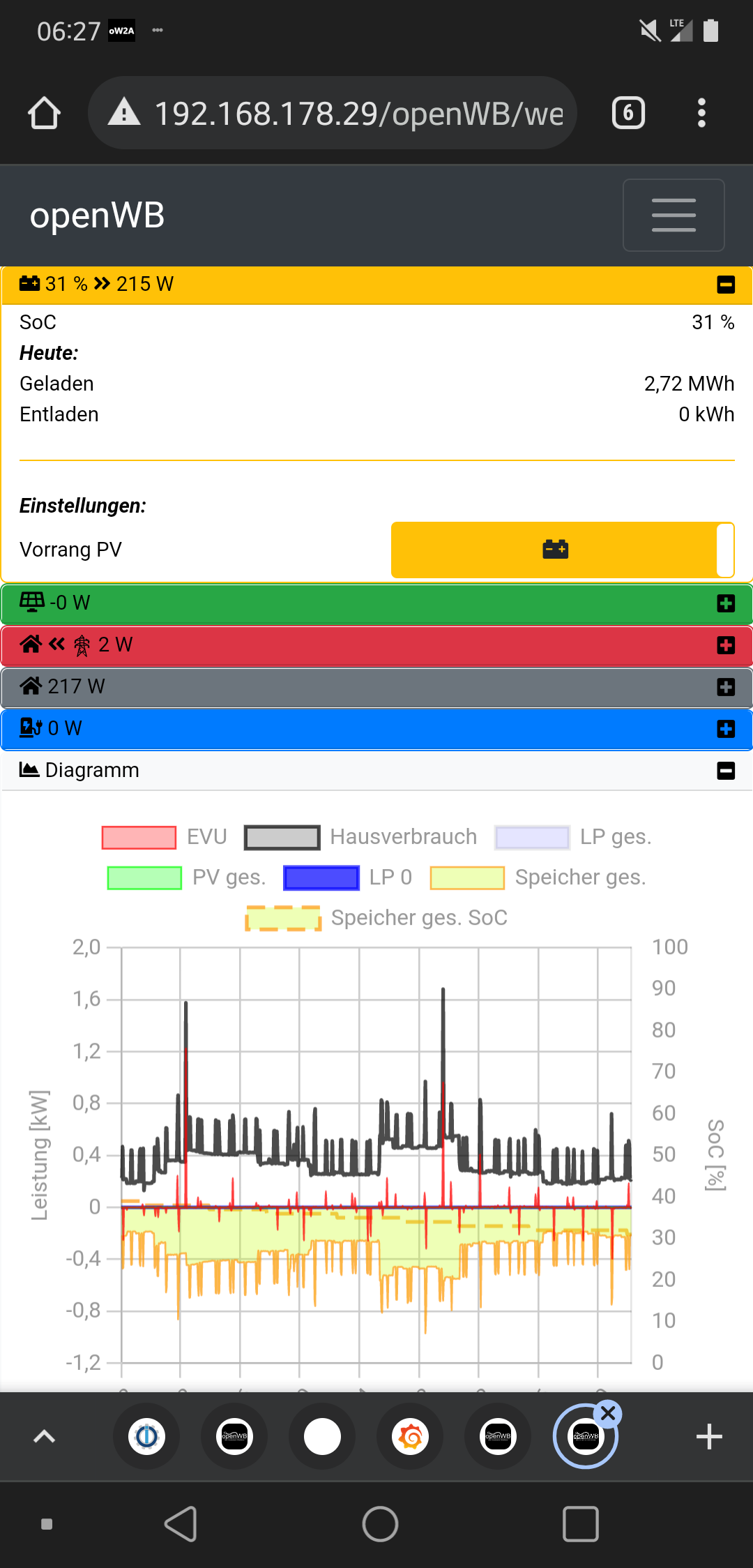

Nach dem letzten Pull gehen alle Module problemlos und auch der Graph hat sich gefangen. Insofern wart ihr schneller als ich mit dem Thread falls ihr was daran geändert habt ;)
Allerdings zeigt er beim PV Modul derzeit einen Wert von "-0 Watt" an, ist aber ja eher ein kosmetisches Problem.
SoC Module für Fahrzeuge sind noch nicht implementiert oder? Nur falls ich mich gerade zu dumm zum Finden anstelle.
EDIT: noch ein Fehler: für die Werte sind bei der Batterie MWh hinterlegt. Gemeint sind aber eher KWh
EDIT 2: Geladen und Entladen sind auch vertauscht:

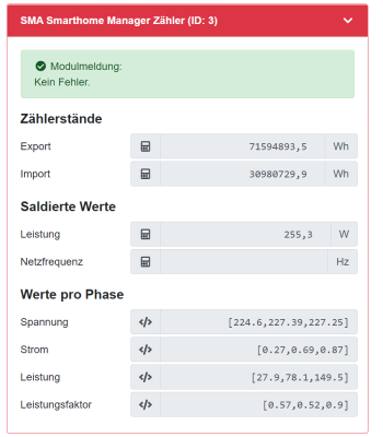

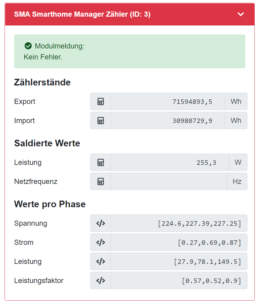

Fehler gefunden, die devices.py im sma_shm modul hatte wohl einen typo in der _components Eingeschaft. Das Präfix bestand hier aus zwei Unterstrichen ('__') anstelle von einem ('_'). PR ist erstellt, mit dieser Änderung das SMA_SHM Modul bei mir nun und liefert die EVU Daten.

@lenaK, ich mache mal einen neuen Thread für SMA auf, hab' den Eindruck dass ich hier noch ein paar Runden drehen werde.

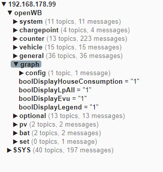

mrinas hat geschrieben: Di Feb 15, 2022 4:48 pm Ist jetzt enthalten, Image verwenden, letztes Update anwenden, dann taucht der SMA in der Konfiguration auf. Läuft bei mir grundsätzlich, wenngleich noch ein paar Details fehlen, z.b. kommen die Daten an, aber der Graph tut noch nicht.
Kommen unter openWB/graph/lastlivevaluesJson Daten auf dem externen Broker (Port 1883) an? Und unter openWB/graph/alllivevaluesJson, openWB/graph/alllivevaluesJson1, openWB/graph/alllivevaluesJson2, ...? Sind im Main-Log Fehlermeldungen?
mrinas
Beiträge: 2425
Has thanked: 69 times
Been thanked: 83 times
Re: Feedback 2.0 Alpha 1
Beitrag von mrinas »
LenaK hat geschrieben: Mi Feb 16, 2022 9:13 am Kommen unter openWB/graph/lastlivevaluesJson Daten auf dem externen Broker (Port 1883) an? Und unter openWB/graph/alllivevaluesJson, openWB/graph/alllivevaluesJson1, openWB/graph/alllivevaluesJson2, ...? Sind im Main-Log Fehlermeldungen?
Nein, das Topic existiert erst gar nicht, keine Daten:
Screenshot 2022-02-16 102053.png (25.96 KiB) 2717 mal betrachtet
Fehlermeldungen gibts noch ein paar, ja:
