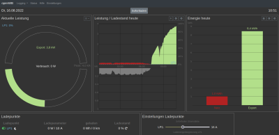

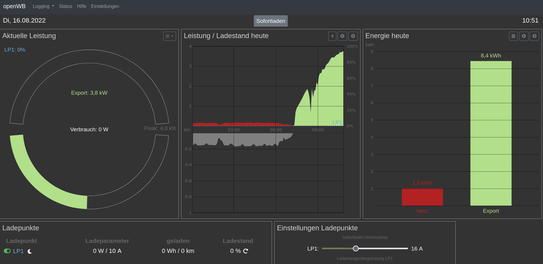

sowohl mit der 1.9.271 Stable als auch der 1.9.272 Nightly (2022-08-12 13:55:08 +0200 [130dca32] )
kommen keine PV-Werte mehr rein. Update wurde 2x durchgeführt mit anschließendem Reboot.
Bildschirmfoto vom 2022-08-16 10-51-45.png (14.51 KiB) 2371 mal betrachtet

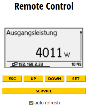

WR ist ein Sunplug (SolarWorld-gelabelter StecaGrid Coolcept), der zwar alle Momentanwerte aber leider in der "yield.xml" keine Werte bereitstellt. Die fehlenden PV-Ertragswerte waren mir bislang egal. Am fehlenden "Yield"-Wert liegt vermutlich der Grund (s. Debug-Log: "unhandled exception").

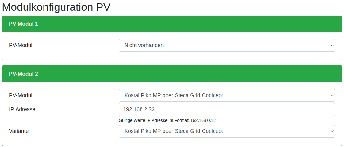

Konfiguriert als PV-Modul 2 "Kostal Piko MP oder Steca Grid Coolcept":

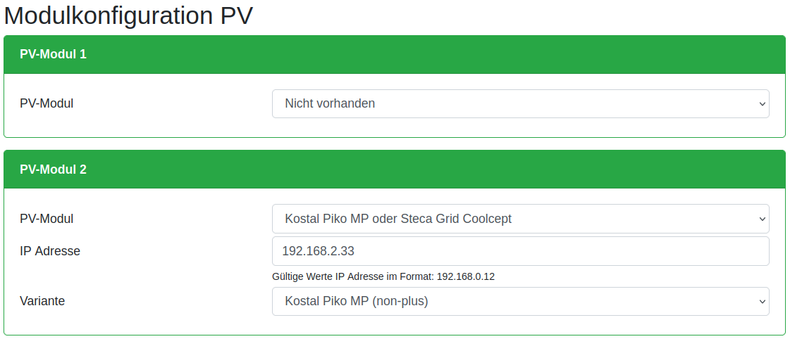

Mir ist entgangen, daß es inzwischen die für das Modul die Variante "Kostal Piko Mp (non-plus)" gibt, die sich wg. der leeren yields.xml den ertrag aus der .html holt.
Jetzt läufts bei mir auch wieder.
