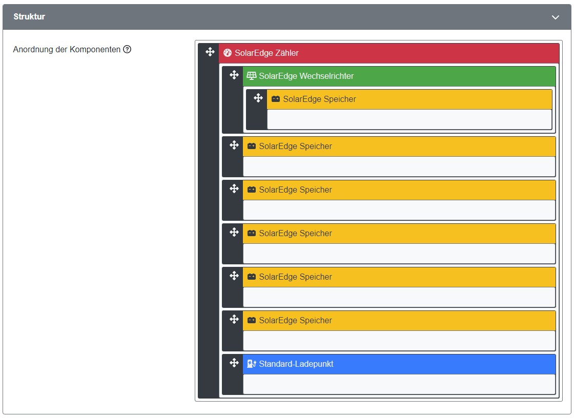

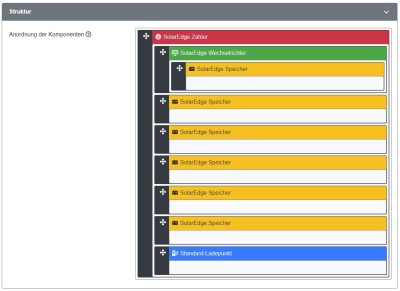

Wenn ich jetzt ohne zu speichern mir das Lastmanagement angucke, sehe ich genau das:
Sind die Cloud-Zugangsdaten die, die auf der Standalone draußen aufgeklebt sind? Dann schicke ich Dir gleich eine PN.

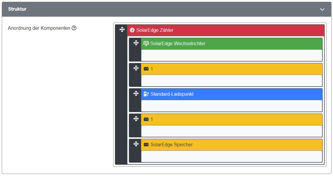

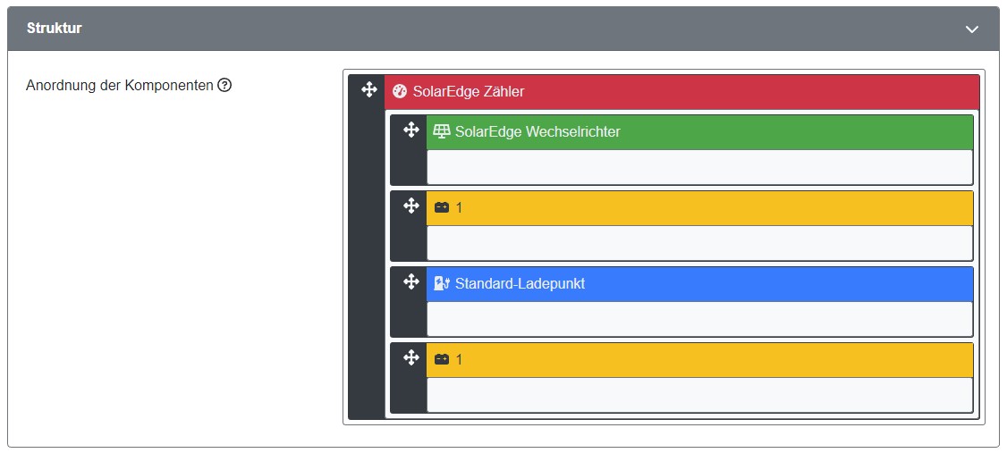

Denn mit diesem Fehler kann ich mit der Beta aktuell nichts anfangen, weil ich sie nicht sauber konfiguriert bekomme. Sobald ich einen Ladepunkt erstelle, um die standard+-Box zu steuern, habe ich unter Lastmanagement/Struktur einen zweiten Speicher und damit stimmen die von der openWB berechneten Werte schlichtweg nicht mehr, weil der Batteriewert beim Laden/Endladen immer x2 (oder mehr) genommen wird.

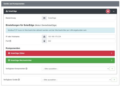

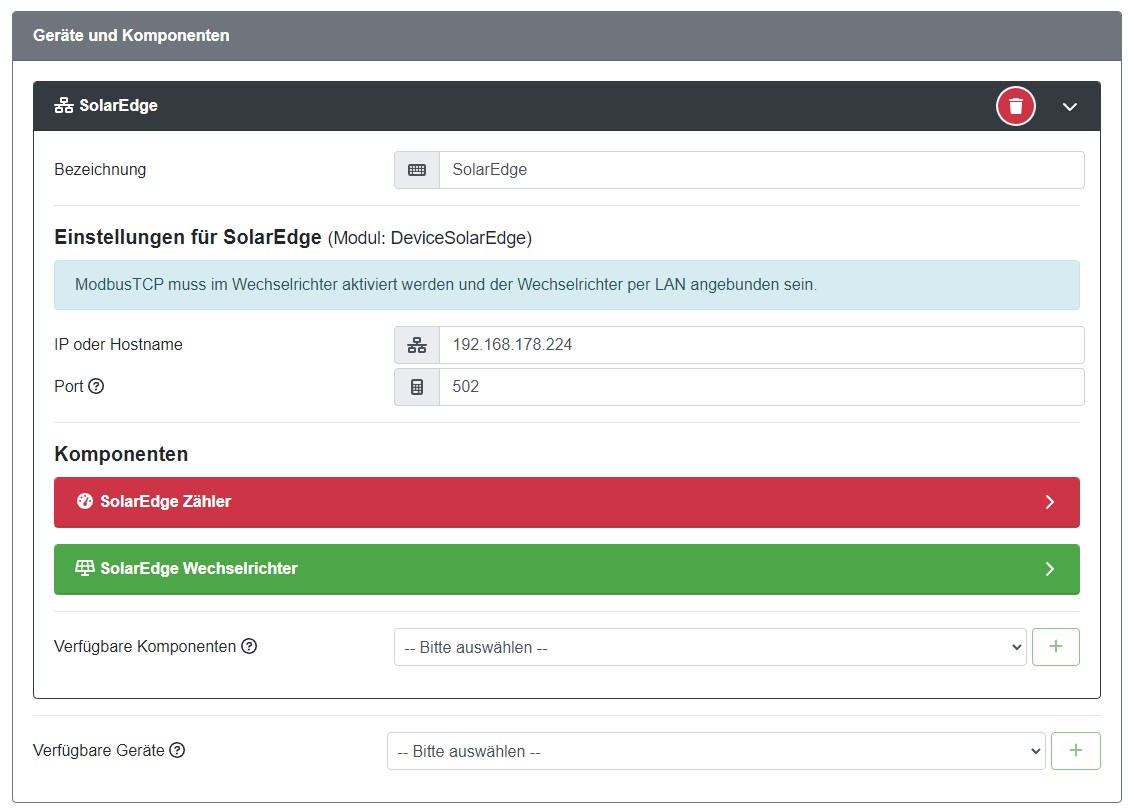

Nun dachte ich, ich lösche einfach mal den Speicher unter Geräte und Komponenten, aber das funktioniert auch nicht:
Ansonsten bleibt mir aktuell und leider scheinbar nichts anderes übrig, als die Standalone mit der Beta wieder auszuschalten und zu warten, bis dieser Punkt behoben wird, damit ich weiter testen kann :cry:
Nachtrag: Füge ich anschließend wieder den Speicher als Komponente ein, wird wieder ein zusätzlicher Speicher in der Struktur erzeugt:
