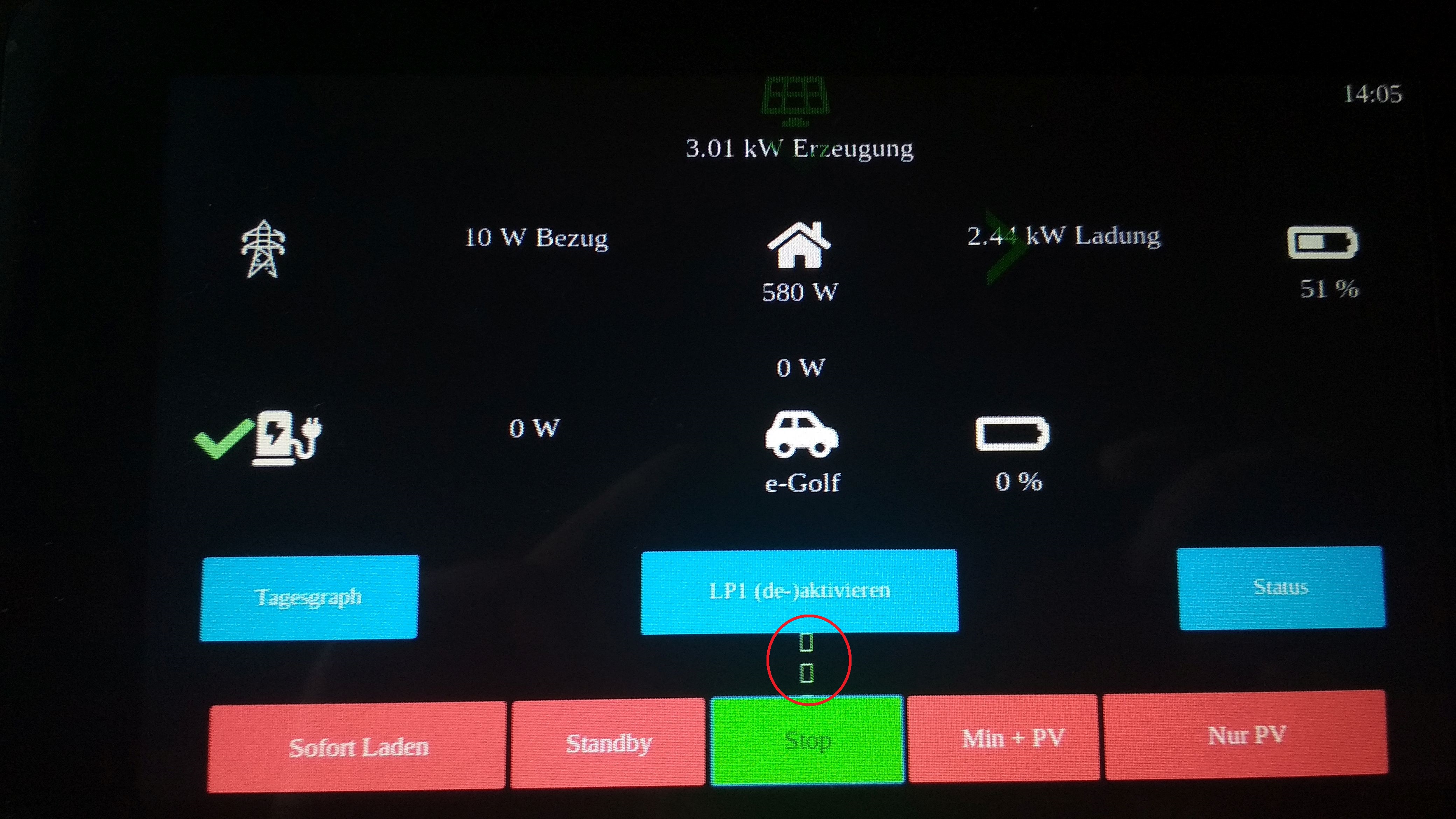

Hab am Display jetzt so grüne Kästchen.
Erscheinen auch in den anderen Themen und Seiten. Sind überall vorhanden.
Jemand ähnliches Bild? 1.699aNightly
Re: Rückmeldung 1.69
Hm, seltsam - nein, bei mir findet sich dergleichen nicht, in keinem Theme. Browser wechseln?
Betrifft nur das Display, in der nightly gefixt

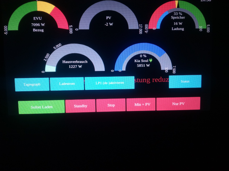

Die gute Nachricht, die 35A Sicherung hat gehalten. Was ich nicht ganz verstehe ist, warum die Wallbox da doch recht stark am schwanken ist mit seiner Ladevorgabe. Eigentlich hätte die Wallbox sich, nach meinem Verständnis, irgendwo bei ~18A einpendeln sollen. Hat sie aber nicht gemacht, auch wenn es ca. in der Mitte beinahe so ausgesehen hätte.
Was mir auch noch aufgefallen ist, am Wallbox-LCD Display erscheint dabei irgendwas mit "Leistung reduziert", aber wirklich lesen kann man es nicht da die Schrift hinter den blauen Schaltflächen Ladestrom, LP1 (de)aktivieren, Status, verschwindet. Siehe Foto vom Display.
Die Schrift ist aber nicht nur bei dem Test dagewesen, sondern auch wenn ich ohne andere größere Hausverbraucher mit 32A Einstellung den Kia Soul EV lade.
- Leistung reduziert bei 32A Ladevorgabe
- Wallbox-LCD.jpg (133.46 KiB) 5104 mal betrachtet
