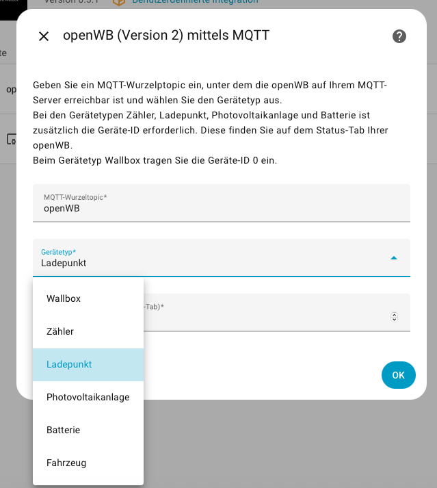

Ich antworte mir selbst:
Es ist Ladepunkt und nicht Wallbox zu konfigurieren. Danach ging es!

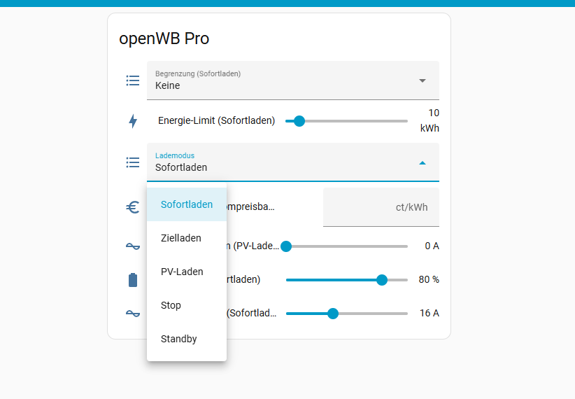

Hallo.
Bei mir funktioniert die HomeAssistant-Integration meiner Openwb Pro soweit, es wird alles angezeigt (Ladezustand usw.)..
Allerdings funktioniert das Einstellen des Lademodus nicht -> ändere ich im HomeAssistant, ändert sich nichts im openWB.. ändere ich hingegen im openWB wird es richtig im HomeAssistant aktualisiert (scheint also irgendwie nur in eine Richtung zu funktionieren)
Weiß jemand woran das liegen könnte bzw. wo ich nachsehen könnte ?

Re: openWB series 2 an HomeAssistant anbinden
ich habe es mir mir auch gerade getestet, kann ich nur bestätigen. Es geht nur in eine Richtung...
-> Fehler habe ich bisher noch nicht gefunden..
-> sonst müsste man mal eine Issue aufmachen.
ich habe leider das gleiche Problem. Die Werte von der openWB werden korrekt in HomeAssistant angezeigt. Die Kommunikation von HomeAssistant in Richtung openWB funktioniert nicht.
Meine openWB läuft auf 2.1.8-Patch.3
Ist schon jemand weiter gekommen mit dem Problem?

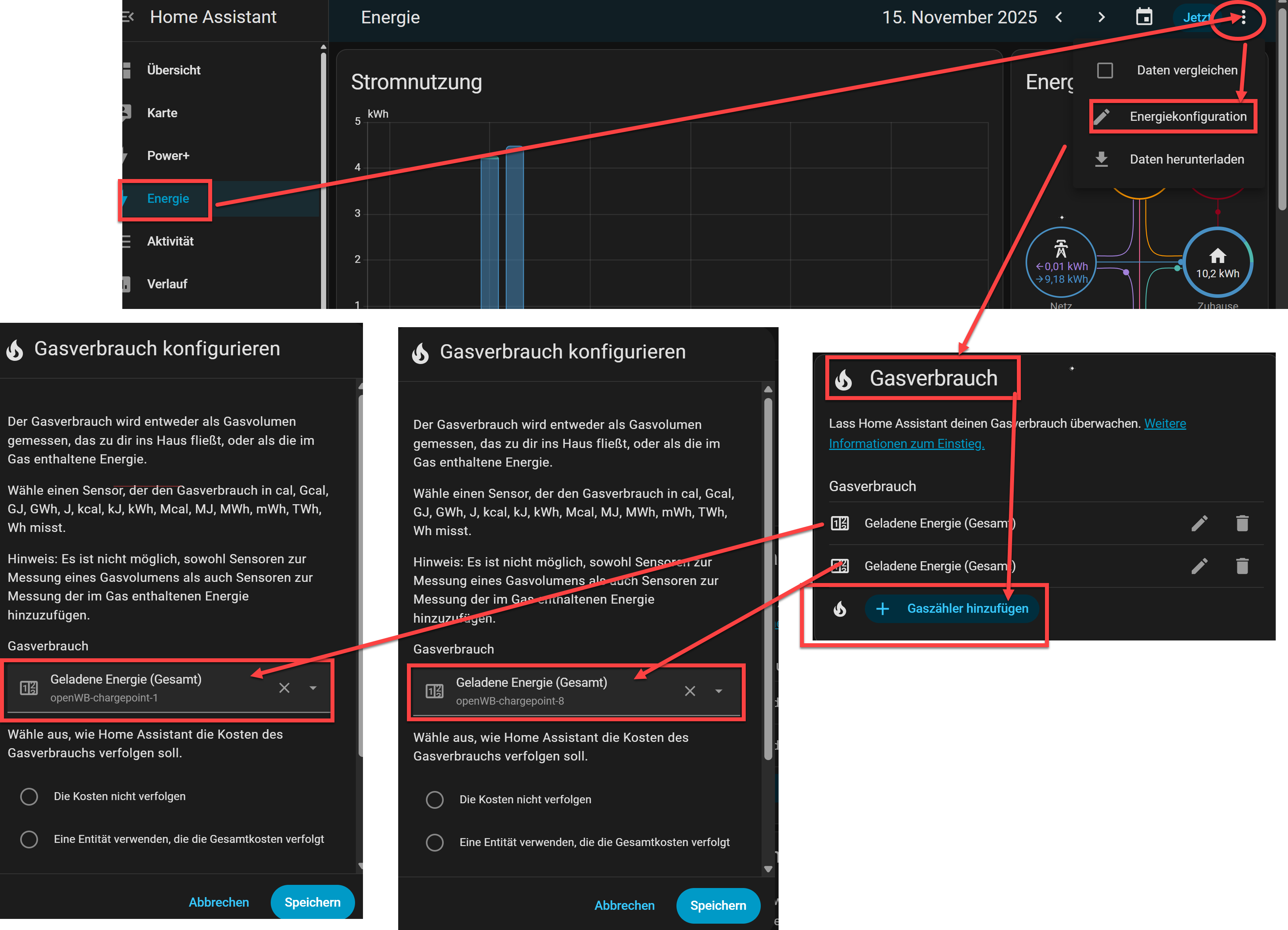

ja das geht: wobei hier der Sensor Ladeleistung gesamt bei mir zur Zeit nicht funktioniertRobeck hat geschrieben: Fr Nov 14, 2025 4:34 pm Sooo mir raucht jetzt der Kopf. Habe als absoluter Anfänger HA installiert, alle meine Geräte inkl OpenWB (momentan nur Anzeigen der Werte), sind implementiert.
Jetzt meine erste Frage. Gibt es eine Möglichkeit die Sensorwerte der OpenWB in das Engeriedashboard zu integrioeren.
Leider werden die Entitäten dort nicht aufgeführt, da die "Sensorklasse" nicht passt.....
DANKE

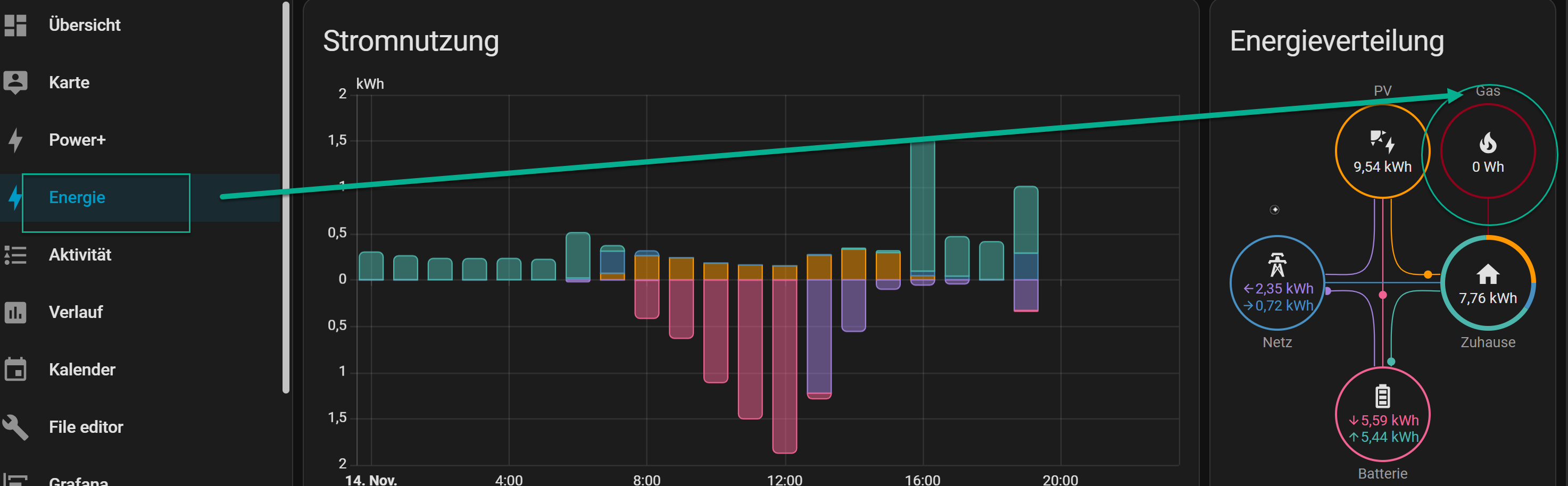

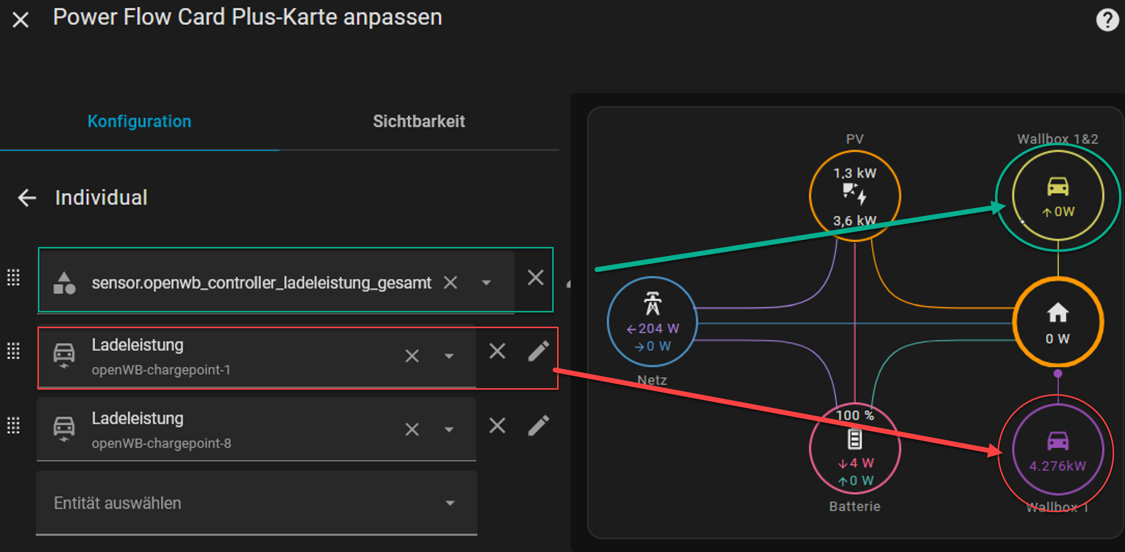

Im EnergieDashboard mit zwei Ladepunkten so: Habe das als Gasverbraucher angelegt, anders wüsste ich nicht wie.Robeck hat geschrieben: Fr Nov 14, 2025 9:15 pm Okay, danke. Ich kapier trotzdem nicht wie/was du da gemacht hast????
Ich hoffe die Darstellung ist verständlich.
Für das Powerflowchart+ reiche ich noch nach....
