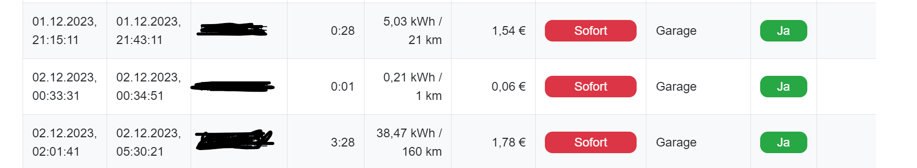

ich habe gestern/in der Nacht einige Ladevorgänge getestet.
Die Ladevorgänge
01.12.2023, 21:15:11
01.12.2023, 21:43:11
0:28 Stunden
5,03 kWh / 21 km
1,54 €
02.12.2023, 00:33:31
02.12.2023, 00:34:51
0:01 Stunden
0,21 kWh / 1 km
0,06 €
wurden richtig berechnet, hier habe ich das Log verworfen.
Über Nacht habe ich das Auto vollgeladen, leider habe ich hierzu kein Log:
02.12.2023, 02:01:41
02.12.2023, 05:30:21
3:28 Stunden
38,47 kWh / 160 km
1,78 €
Hier sieht man deutlich einen Fehler in der Berechnung.
nach meinem Gefühl, setzt er die Preisberechnung nach jeder vollen Stunde wieder auf Null zurück, das erklärt auch:
3:28 Stunden
38,47 kWh / 160 km
1,78 €
38,47 - 3 Stunden a 11kWH (33kWh) = ca 5,5kWh übrig
Der Preis war zwischen 5-6Uhr bei mir bei 27,4 cent
5,5kWh * 27,4cent kommt ungefähr auf 1,50€ was zu den 1.78€ passen würde.
Fazit, bei mir passt es innerhalb der Stunde, beim überschreiten der vollen Stunde setzt sich der Preis auf 0 zurück und fängt wieder von vorne an.

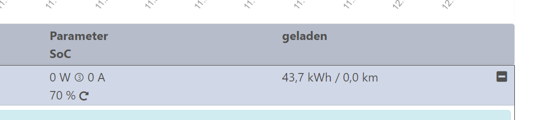

Mir fällt gerade auf, dass die Anzeige der geladenen km auch nicht passt, obwohl das Ladelog richtig ist

Auf der Status-Seite gibt‘s die Logs. Da sollte etwas erhellendes drinstehen.
Achso: unter System-Fehlersuche das logging auf Details stellen.
Aktuelle gleiche Situation: Gestern Ladepunkte entfernt und neu eingefügt. Dann über Nacht problemlos beide Autos zu den korrekten Zeiten geladen, wie der Strompreis eingestellt war. Vorzeit den Tesla genutzt und beim Heimkommen wieder angesteckt. Jetzt steht im Status wieder: wird geladen …. Aber das ist falsch, denn es läd nix. Aber eigentlich ist der Preis zu hoch und damit sollte ja was anderes da stehen. Aus dem Modus kommt der Ladepunkt aber nicht mehr raus, nur durch löschen.
Neben den Ganzen Statusinfos im Log ist mir das hier aufgefallen:
File "/var/www/html/openWB/packages/control/chargepoint/chargepoint.py", line 879, in update
charging_ev = self._get_charging_ev(vehicle, ev_list)
File "/var/www/html/openWB/packages/control/chargepoint/chargepoint.py", line 997, in _get_charging_ev
raise ValueError(
ValueError: Wenn kein aktuelles und kein vorheriges Ev zugeordnet waren, sollte noch nicht geladen worden sein.
Das wiederholt sich immer wieder. Es ist aber ja nicht richtig, die Fahrzeuge sind korrekt am Ladepunkt zugeordnet. Aus dem modus kommt er nicht mehr raus, auch nicht wenn ich auf ein Ladeprofil schalte, wo Preisladen nicht aktiv ist.

Ist inklusive ein paar Bugfixes jetzt wieder vorhanden.flea hat geschrieben: Fr Dez 01, 2023 4:35 pmLena, jetzt sind aber die Tibberpreise unter "Status" wieder weg. Beim letzten Stand konnte man dort die Preisübersicht anzeigen lassen.LenaK hat geschrieben: Fr Dez 01, 2023 3:41 pm Ich habe den Branch gerade auf den aktuellen Master rebased.
Wenn die Ladekosten nicht stimmen, bitte einen etwa 15-minütigen Ladevorgang starten, ohne dass in dieser Zeit die volle Stunde liegt. Dann den Logauszug großzügig um das Abstecken herum posten.
