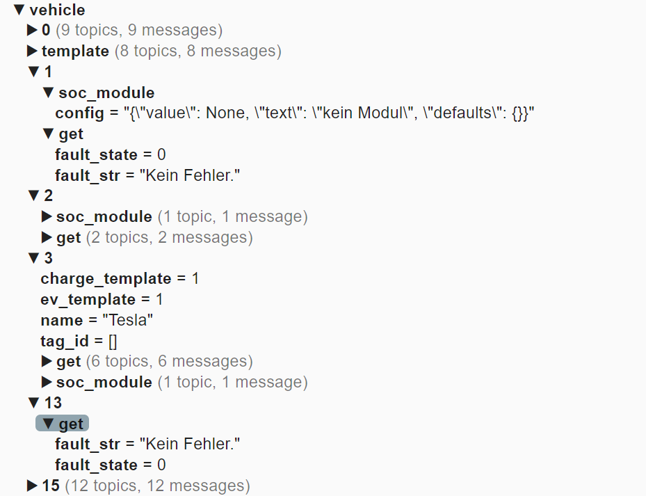

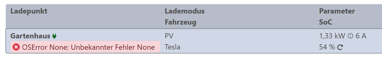

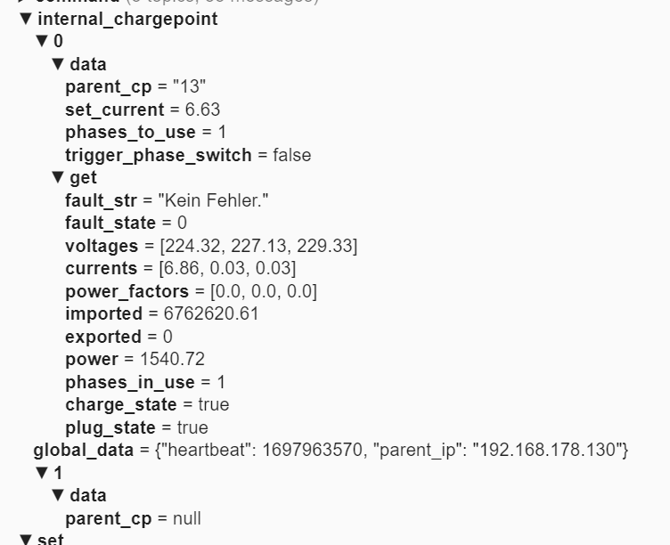

mein externer Ladepunkt hatte heute Nacht seltsame Probleme (sinngemäß konnte er die Route zur openWB im selben Subnetz nicht finden?). Seither habe ich einen OSError im Status, obwohl der Ladepunkt selber keinen Fehler mehr melden. Ladesteuerung scheint auf den ersten Blick ebenfalls zu funktionieren.
