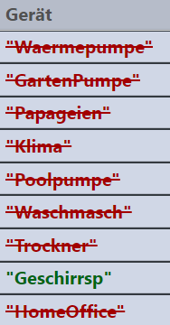

Ich habe immer mal wieder nach bestimmten Updates das Problem, dass alle Smarthome Gerätebezeichnungen durch Anführungszeichen ergänzt werden, was eigentlich nicht erlaubte Zeichen sind:
2024-03-21 23_41_51-openWB - SmartHome und 2 weitere Seiten - Persönlich – Microsoft​ Edge.png
2024-03-21 23_41_51-openWB - SmartHome und 2 weitere Seiten - Persönlich – Microsoft​ Edge.png (8.72 KiB) 8895 mal betrachtet
Ich muss dann in der Konfiguration alle Bezeichnungen durcharbeiten und die Anführungszeichen wieder entfernen.
Passiert nicht immer, aber immer mal wieder.
Bin bisher nicht dazu gekommen, dies jeweils rechtzeitig zu melden.
Aktuell ist es z.B. beim Update vom Release 2.1.3 auf Release 2.1.3-Patch.1 aufgetreten.

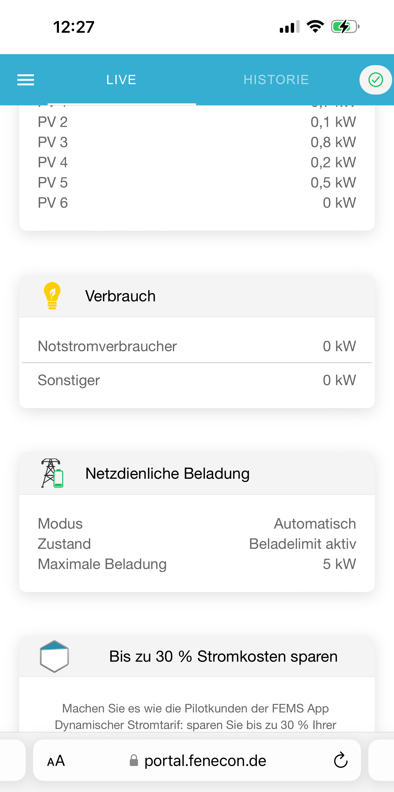

wird beim FEMS der Wert für Netzdienliche Beladung mit abgefragt?
Ich kann den Wert im Log leider nicht finden...
Falls nein bitte, bitte die Abfrage entsprechend ergänzen.

AlexSBK hat geschrieben: So Mär 24, 2024 11:27 am Hallo,
Gruß Alex
Nein, der wird nicht abgefragt. Die openWB kann doch auch bei netzdienlicher Ladung den Überschuss für das Laden verwenden.
Bei weiterem Diskussionsbedarf bitte einen separaten Thread öffnen, da dies eine grundsätzliche Frage ist und nicht Version 2.1.3 betrifft.
