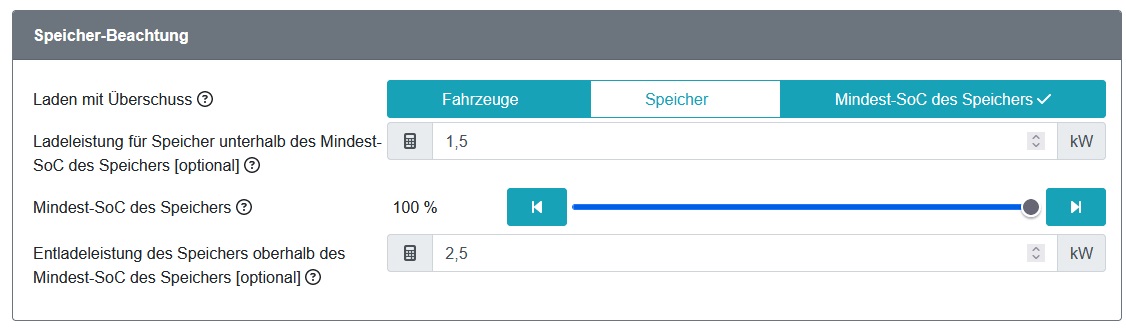

Gero hat geschrieben: Sa Apr 13, 2024 3:12 pm
ChristophR hat geschrieben: Sa Apr 13, 2024 2:25 pm Du musst die Entladeleistung höher stellen als die Einschaltschwelle, also im Standard auf ca. 1,5kW.
Hmm. Meine überlegung war, dass ich schon noch mit 500W vom Dach weiterladen will. Also 500 vom Dach plus die 1000 aus dem Speicher ist noch OK. Erst wenn vom Dach nichts mehr kommt, soll die Autoladung beendet werden. Wenn man nun in beide Parameter den selben Wert eintragen soll, erscheint mir das unnötig kompliziert. Schön, wenn man das machen kann, aber dann könnte man vielleicht 0 eintragen und das bedeutet dann „nimm die Einspeisung“
Die Ladung startet oberhalb des Mindest-SoC erst, wenn die Entladeleistung + Einspeisung > Einschaltschwelle ist. Speicherladung wird dabei nicht berücksichtigt.
Also Speicherladung wird nicht berücksichtigt, die Entladung des Speichers aber schon? Gerade zu dem Zeitpunkt, wo man über den Mindest-SoC kommt, findet ja aller Wahrscheinlichkeit nach keine Einspeisung statt. Man möchte aber dann schon mal mit dem Autoladen beginnen und dem Speicher weniger übriglassen.
Da der Speicher die Einspeisung unterbindet, startet die Ladung dann erst wenn der Speicher voll ist und daher eingespeist wird.
Genau. Deshalb hätte ich erwartet, dass die Speicherladung mit der Einspeisegrenze verglichen wird um dann dem Speicher den überschuss wegzunehmen und ins Auto zu packen.
Meine Beobachtung heute war aber das Gegenteil: das Auto lädt, obwohl der Mindest-SoC nicht erreicht war.
Ziel des Mindest-SoC Lademodus soll doch sein, bis zum Mindest-SoC dem Speicher prio zu geben und danach den EVs. Oder habe ich da mein Verständnisproblem?
Ich habe Dir nur geschrieben, wie es aktuell umgesetzt ist.
Die Ladeleistung musst Du so hoch stellen, dass die Ladung unterhalb des Minimal-SoC nicht startet.
Die Entladeleistung so hoch, dass die Ladung über dem Minimal-SoC startet.

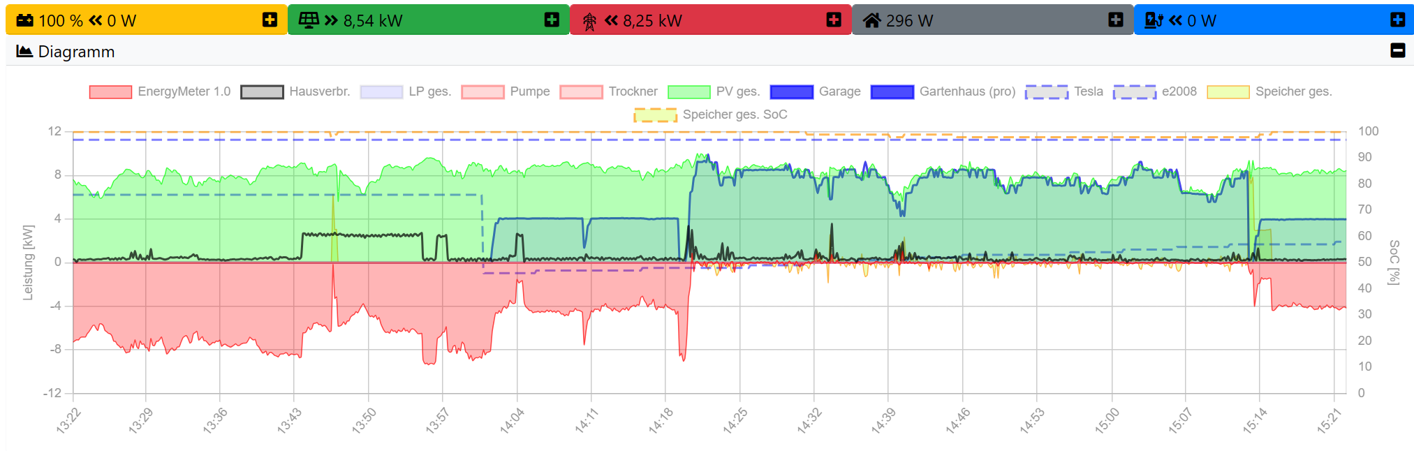

Ich môchte noch beisteuern, dass der neue Lademodus wie gewünscht funktioniert. Keine Ahnung, was da gestern falsch gelaufen ist.
Ladestart bei 60%, 6kW Speicherleistung und 1000W Ladeleistung

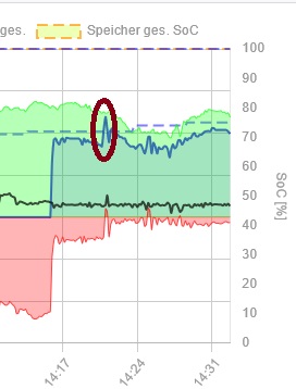

Ich hatte eben soetwas wie eine Spontane Umschaltung von 3p auf 1p bei mehr als ausreichendem PV Überschuss und laufender 3p Ladung. Konnte in den Logs keinen Auslöser finden, nur dass das Signal gesendet wurde:
Das hier hab' ich in den Logs schon mal finden können, hier fand das ganze statt. Aber warum? Das Model Y hing an der Pro und hat fleißig geladen. Warum gab's die Umschaltung von 3p auf 1p?
Screenshot 2024-04-14 152226.png (207.8 KiB) 878 mal betrachtet
Laufe derzeit auf der 2024-04-04 16:14:57 +0200 [0fc516fac], werde heut' Abend wenn die Sonne weg ist mal wieder ein Update auf den aktuellsten Master durchführen.
