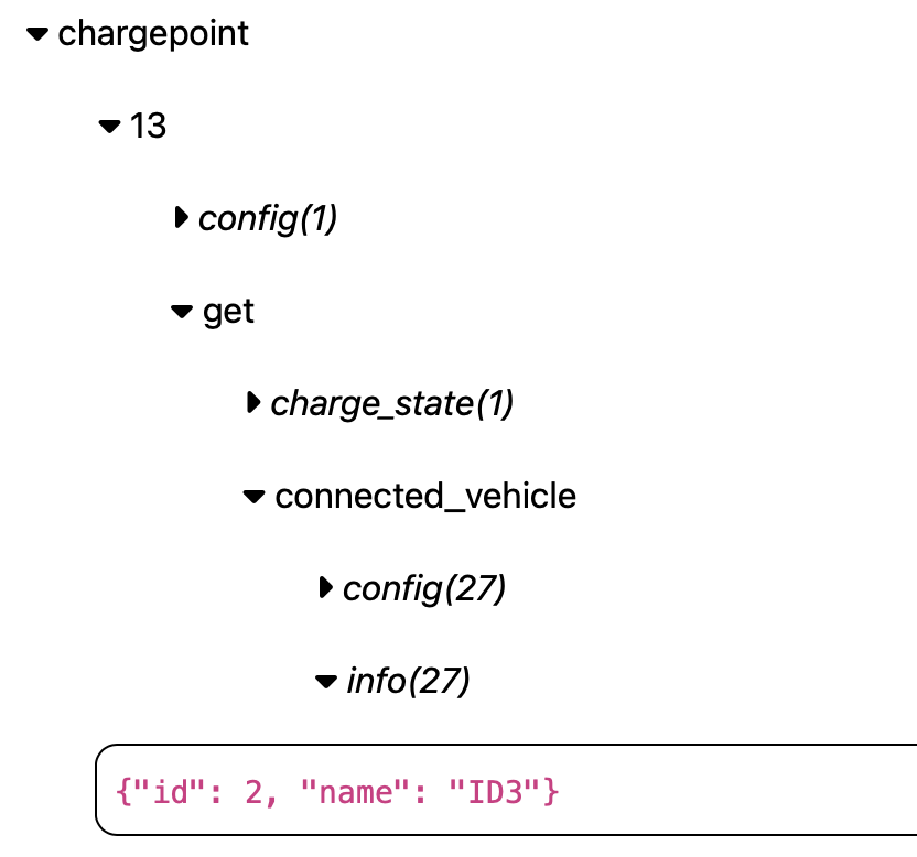

Hm das ist seltsam. Könntest Du mal schauen, was für den Ladepunkt als "connected vehicle" gesetzt ist? Siehe Screenshot:

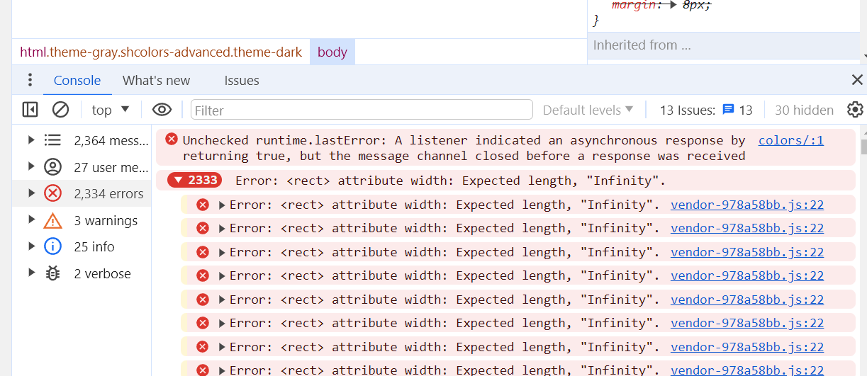

Mal ne Frage (wahrscheinlich ist die schon gestellt worden):
Ist es normal, das die Anzeige Leistung/ Ladestand (heute) sich in einer Dauerschleife aktualisiert? Sobald man auf 120 min umstellt, passt es wieder.

Das kann schonmal vorkommen, wenn das Theme lange Zeit in einem Browser-Fenster/Tab ist und zwischendurch andere Fenster/Applikationen/Tabs angeschaut wurden. Reload der Seite sollte dann eigentlich helfen. Wenn es immer auftritt, deutet es auf einen Fehler hin. Dann gibt es meistens Fehlermeldungen in der Browser-Console.

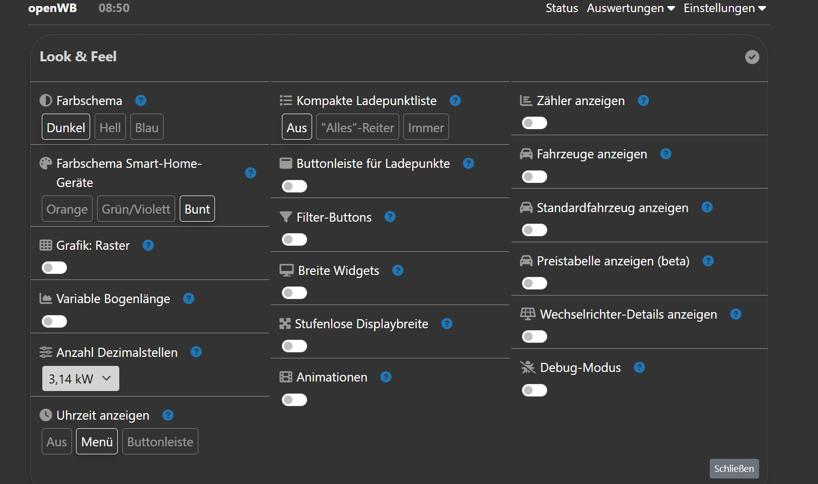

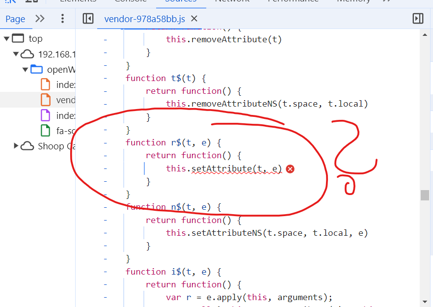

danke für die schnelle Antwort, laut Browser console gibt es einen Fehler mit vendor-978a55bb.js:22
was ist dieser Fehler? Unter Feel&Look ist alles deaktiviert:

Die Fehlermeldung ist vom Grafikpaket, es wird irgendwo beim Zeichnen eines Rechtecks ein inkorrekter Wert für die Breite übergeben. Komischerweise werden im mittleren Graphen eigentlich keine Rechtecke gebraucht, ausser man geht auf die Monats- oder Jahresdarstellung. Ich muss mal schauen, woran es sonst liegen kann.

Ich habe eine Korrektur eingereicht. Da ich das Problem aber hier nicht nachstellen kann, ist nicht sicher, ob der Fix wirklich hilft. Es wäre gut, wenn Du es testen könntest, sobald es in den Master gemerged ist.

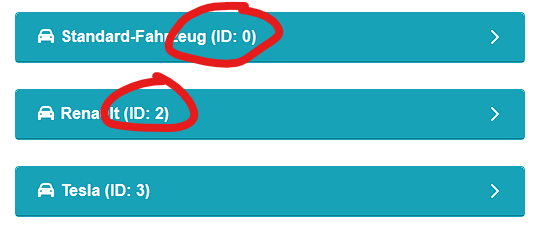

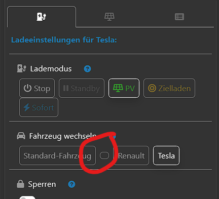

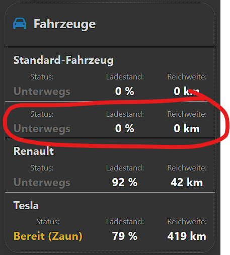

Saharel hat geschrieben: Mi Okt 18, 2023 8:04 am Moin, heute ist mir noch was in der Ladepunktanzeige aufgefallen.
Hier werden "alte" Fahrzeuge mit einer leeren Schaltfläche angezeigt.
Tatsächlich habe ich das gleiche Phänomen, bei mir wird das Standard-Fahrzeug zweimal angezeigt (das zweite hat es nie gegeben, eventuell bei der Konfiguration temporär hinzugefügt?). Die IDs der Fahrzeuge sind nicht durchgängig, könnte hier das Problem liegen?
Version ist 2.1.4-RC.2 (2024-05-17 14:42:26 +0200 [494a99b14])
