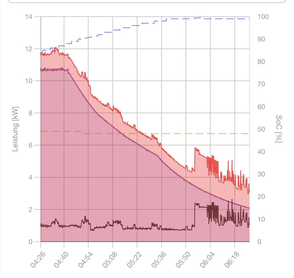

Zur Berechnung der Ladezeit bis 100% hier mal die Ladekurve neines Model 3 jenseits der 90%:
Ich hab‘s noch nicht ausprobiert, vermute aber mal, dass ein Ziel von 100% in der errechneten Zeit nicht erreicht werden wird.

Gero hat geschrieben: Sa Jan 31, 2026 8:23 am Zur Berechnung der Ladezeit bis 100% hier mal die Ladekurve neines Model 3 jenseits der 90%:
Das hängt von Fahrzeug und Temperatur ab.
Leider kann das Fahrzeug nicht mitteilen wie es später reagieren wird. Also könnte es schön, mit 15118 und einer Pro wenn die Flags gesendet werden (werden sie derzeit nicht). Im Ergebnis können dann 5% fehlen. Nachregeln geht ja nicht, das Fahrzeug begrenzt ja.
Die Regel ist ja ohnehin eher 80%, da besteht die Problematik normal nicht.
Beiträge: 5230
Has thanked: 78 times
Been thanked: 388 times
Re: Rückmeldungen 2.1.9 Release
Genau das war auch meine Vermut- oder Erwartung. Denn auch Tesla hatte mal in der App die Einstellung „abfahrbereit um Uhr mit %“, die gibt es aber nicht mehr. Hat wohl Tesla auch nicht geschafft, da eine Ziellandung hinzubekommen. Bis 90% sollte es aber klappen, so wie die Ladekurve aussieht.
