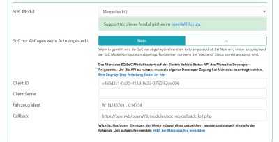

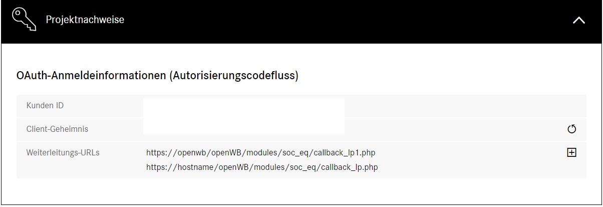

Zeig mir bitte Screenshots der Redirect URL in der Mercedes Developer Console und in der Ladepunkt Konfig in der openWB.Abgespeichert, aber am Ende die Fehlermeldung 400-invalid redirect_uri.

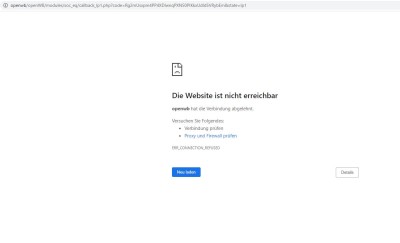

mit Hilfe meines Sohnes habe ich meine ersten screenshots angelegt. Bei MB developer habe ich bisher client Id und client Geheimnis und callback generiert. Anschließend alles übertragen in openWB. Gespeichert und dann mich bei mercedes me angemeldet. Bis zur Fehlermeldung :openwb erlaubt keinen Zugriff sind wir gekommen.
Nun die screenshots: Schönen 4. Advent und besten Dank für die Hilfe

Jetzt machst du bei der Callback_url in der openwb UND bei Mercedes Developer aus https http. So wie in der Doku im Wiki auch beschrieben. Dann speichern und noch mal hier anmelden klicken.
Wenn dann Fehler 204 kommt, Auto bewegen und warten.
