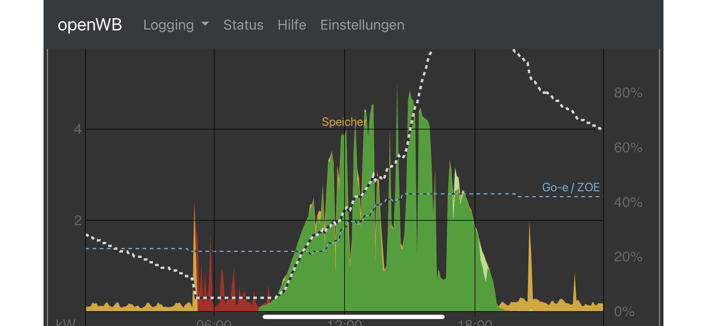

Re: Support: MyRenault (Zoe)
Alles ganz normal – hier von gestern:
