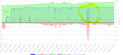

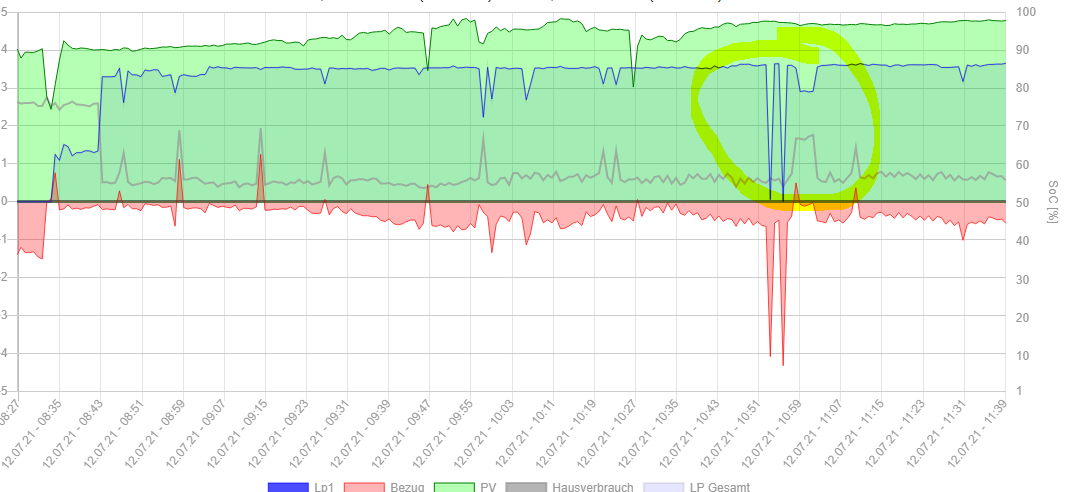

Re: Rückmeldungen Stable 1.9.242 bis 1.9.244 - Ladeabbrüche
hatte heute wieder das Phänomen, dass die Ladung 2x abbricht. Das habe ich seit der 1.9.244 immer wieder mal, auch immer identisch mit 2 aufeinanderfolgenden Abbrüchen, deswegen glaube ich nicht dass ich es vom Auto (Corsa-e) kommt.
Im Debug-Log habe ich nichts verdächtiges gefunden.
Der Lademodus ist "PV-Laden".
Aufgrund der Hausinstallation ist der max. Ladestrom 16A
Das automatische Umschalten 1p3p ist prinzipiell eingeschaltet, aber "PV-Laden" ist nicht für den Automatik-Modus konfiguriert, also nur 1p
rloeffla
rloeffla
- debug.log
- (87.14 KiB) 229-mal heruntergeladen
