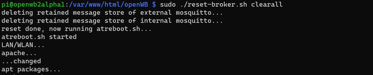

Hm, was sollte nach dem reset-broker.sh denn genau passieren? Das Script ist durchgelaufen, meine Konfiguration ist aber genau so erhalten geblieben wie vorher auch. Zähler, Module, Hierachie alles unverändert. Ist das so zu erwarten?
sudo reset-broker.sh (nach dem chmod +x) macht sein Ding:
Hierachie ist danach aber so wie vorher:

derNeueDet hat geschrieben: Do Feb 24, 2022 2:19 pm ich hab davor noch einen
sudo systemctl stop openwb2.service
gemacht und danach wieder gestartet. Meine Konfig war dann weg.
ja, das habe ich auch eben versucht, hat aber irgendwie noch nichts gebracht. ich probier' das nochmal.
Beiträge: 4544
Been thanked: 46 times
Re: Feedback 2.0 Alpha 1
Denke so sollte es passen
chmod +x reset-broker.sh
sudo ./reset-broker.sh clearall
sudo systemctl start openwb2.service
Zuletzt geändert von derNeueDet am Do Feb 24, 2022 2:37 pm, insgesamt 1-mal geändert.

derNeueDet hat geschrieben: Do Feb 24, 2022 2:21 pm Denke so sollte es passen
das klappt nicht, ohne sudo vor dem ./reset-broker.sh kann er einzelne Dateien nicht löschen bzw. neu anlegen.
Meine Box bleibt stur und beharrt auf der bisherigen Konfig.

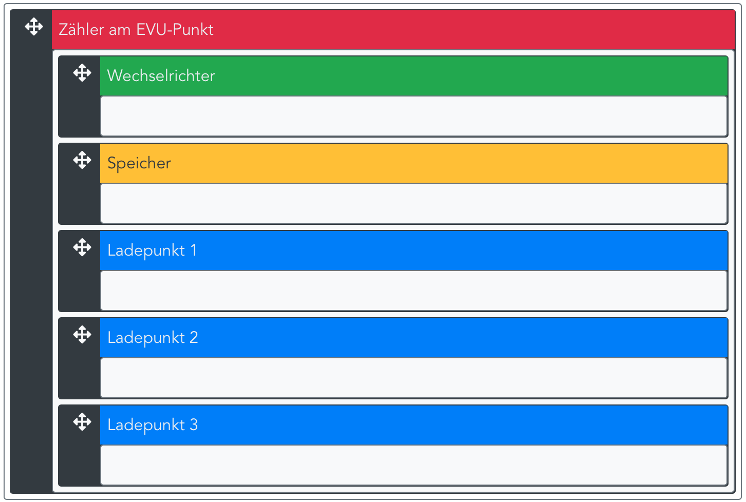

Dies ist wohl die häufigste Konfiguration: Der Zähler ist am EVU-Punkt eingebaut.
Bei einigen Anlagen, wie z.B. Fronius, kann der Zähler auch im Hausverbrauchszweig eingebaut sein. Wechselrichter- und Batterieleistung werden dann nicht von diesem erfasst. Der virtuelle Zähler addiert die Leistungen zusammen und ermittelt so die Leistung am EVU-Punkt.
Berechnung des Hausverbrauchs: Alle Leistungen der Elemente, die in der Hierarchie im Kästchen des EVU-Zählers auf der ersten Ebene angeordnet sind (Zähler im Hausverbrauchszweig, Speicher und Wechselrichter), werden von der Leistung des EVU-Zählers subtrahiert.
Berechnung der Leistung an einem virtuellen Zähler (egal an welcher Stelle in der Hierachie): Alle Leistungen der Elemente, die in der Hierarchie im Kästchen des virtuellen Zählers auf der ersten Ebene angeordnet sind, und der externe Verbrauch (virtuelle Hausverbrauch) werden addiert.
