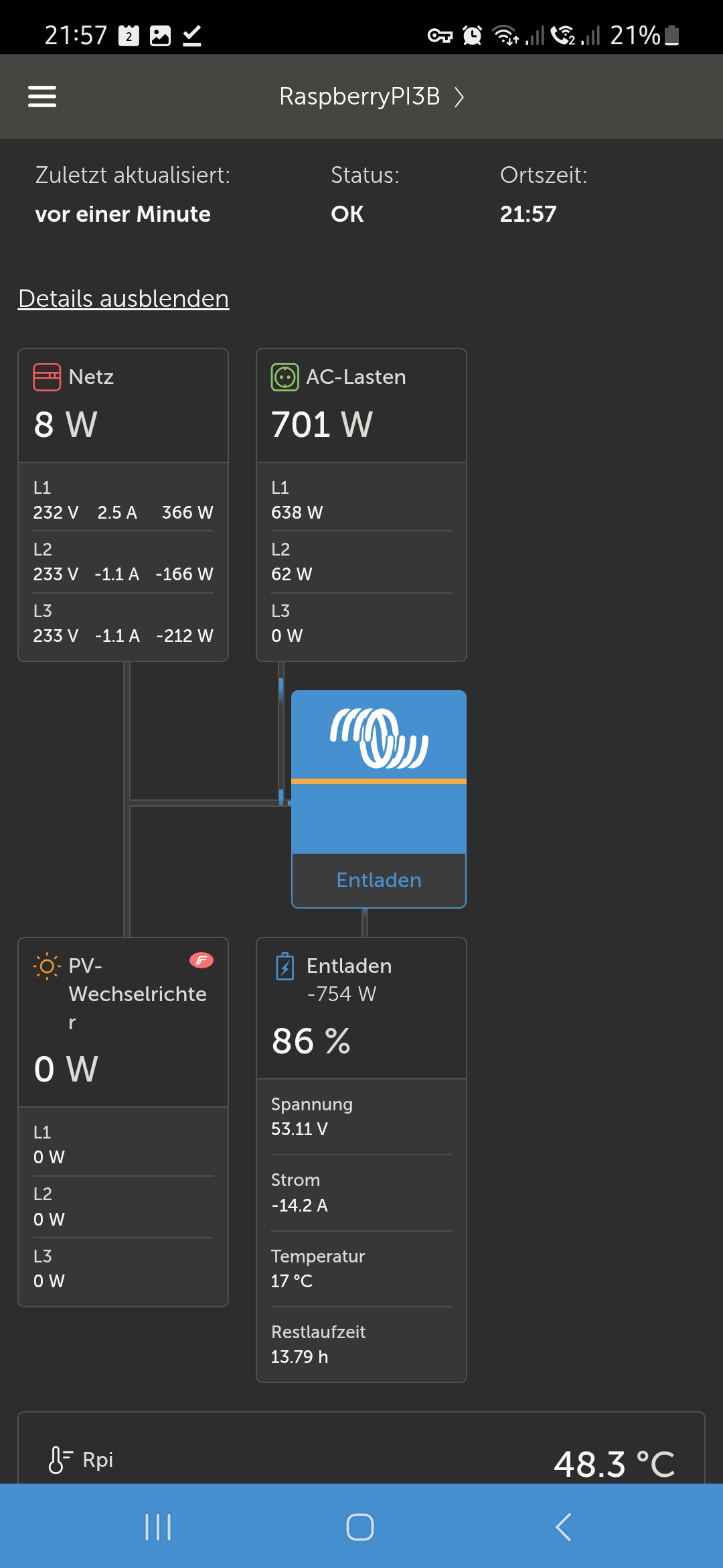

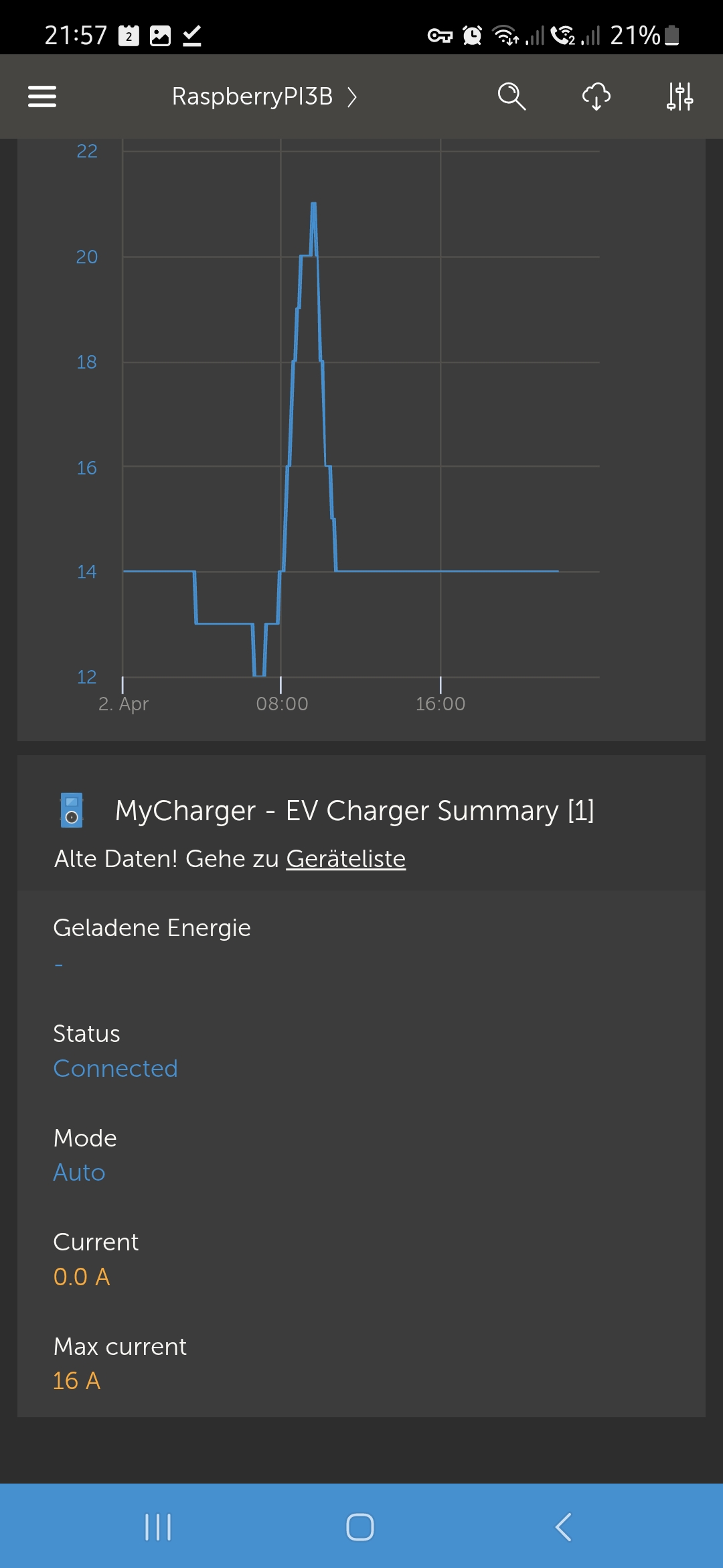

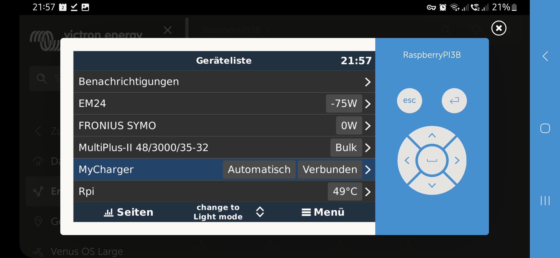

habe es nun auch endlich geschafft die OpenWB in die VictronWelt zu implementieren - naja so halb zumindest:
OpenWB wird in devicelist angezeigt, ich kann sie im VRM auch bei erweitert sehen, jedoch wird sie im Dashboard nicht angezeigt. Kann mir jemand sagen an was das liegen könnte?
Habe Software 2.x in der WB und v3.54 im VenusOS
Anbei Screenshots
