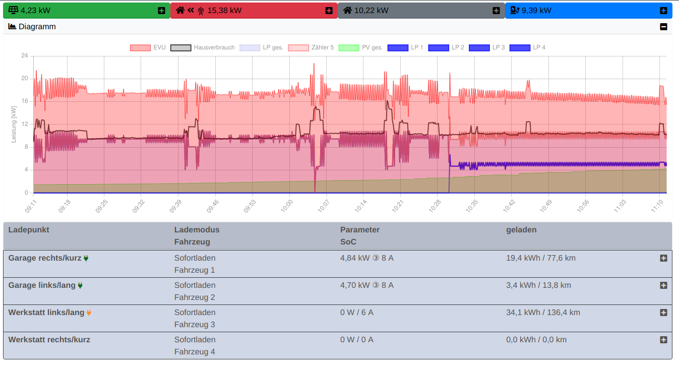

Mit der Version 2023-02-10 12:47:59 +0100 [13980e45] wird nicht genügend Ladestrom freigegeben, und irgendwie schwingt das System auch seltsam.
Die meiste Zeit werden 7A pro "aktivem" Ladepunkt freigegeben, und noch einmal 6A für einen Ladepunkt mit einem voll geladenen Auto. Die Strombegrenzung am Hauptzähler (49A) wird jedoch nicht mal annähernd erreicht! Laut GUI aber folgende Meldung:
Es kann nicht mit der vorgegebenen Stromstärke geladen werden, da der Maximal-Strom an Zähler Hauptzähler erreicht ist.
debug.log
(42.08 KiB) 98-mal heruntergeladen
tobox
Beiträge: 142
Registriert: Do Apr 28, 2022 7:18 am
Been thanked: 5 times
Re: Feedback Nightly 101.1
Beitrag von tobox »
tobox hat geschrieben: Mo Feb 13, 2023 10:16 am Mit der Version 2023-02-10 12:47:59 +0100 [13980e45] wird nicht genügend Ladestrom freigegeben, und irgendwie schwingt das System auch seltsam.
Das Verhalten war auch mit einem einzigen ladenden Auto reproduzierbar. Soll-Ladestrom auf 32A gestellt, Ist-Ladestrom und freigegebener Ladestrom sind dann immer wild zwischen 30A und 10A hin und hergeschwungen. Als ich dann den Soll-Ladestrom auf 22A gestellt habe, wurde "normal" geladen.
Zur Info: die Ladepunkte laufen mit 1.9.292.
tobox
Beiträge: 142
Beitrag von tobox »
Ich glaube, ich habe den Fehler eingekreist. Schon bevor der Algorithmus im debug.log startet, sehe ich folgendes:
CounterData(config=Config(max_currents=[49, 49, 49], max_total_power=33000), get=Get(powers=[6159.68, 7363.1, 4736.65], currents=[27.24, 32.02, 20.41], voltages=[232.86, 232.6, 234.45], power_factors=[0.97, 0.99, 0.98], unbalanced_load=0, frequency=50.01411819458008, daily_exported=0.0, daily_imported=96660.\
557210559, imported=11583101.621617354, exported=17338.947820458478, fault_state=0, fault_str='Kein Fehler.', power=18259.42822265625), set=Set(reserved_surplus=0, released_surplus=0, raw_power_left=25562.82177734375, raw_currents_left=[21.76, 16.979999999999997, 28.59], surplus_power_left=0, state_str=''))
D.h. von den erlaubten 49,49,49 A wurden die aktuell fließenden 27.24, 32.02, 20.41A abgezogen und dadurch wurde raw_currents_left auf 21.76, 16.979999999999997, 28.59 A gesetzt.
Nur diese erlaubten Ladeströme werden dann auf die Ladepunkte verteilt - das ist natürlich falsch, weil dabei ja gar nicht die aktuell fließenden Ladeströme berücksichtigt werden.
Das erklärt auch das Aufschwingen.
