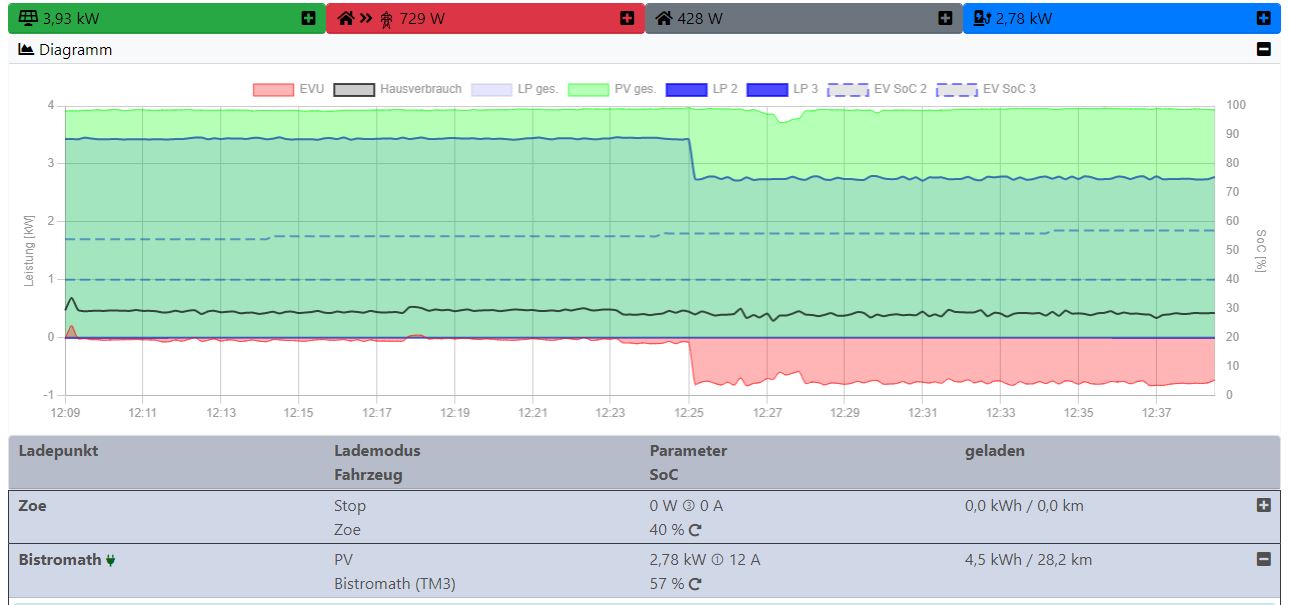

Hi zusammen,
da heute endlich mal wieder etwas Sonne ist, dachte ich mir, ich hänge mal mein M3 an eine meiner openWB Pro.
Aber irgendwie will die den Strom im PV-Laden nicht hochregeln.
Der aktuelle Ladestrom von 12A kommt nur daher, dass ich den derzeit temporär als Mindeststrom gesetzt habe. Dieser Einstellung folgt auch der Ladepunkt, von daher mag ich mal ein Problem mit der Pro ausschließen.
Hier mal noch die Ladeeinstellungen.
openWB Version ist die letzte Nightly (Update vor wenigen Minuten. Aber auch mit einer Version vom 01.02. trat das gleiche Verhalten auf
[EDIT]
Oh man.... Kommando zurück. Typisches Layer 8 Problem... Ich lasse aber mal die Peinlichkeit da oben stehen, falls jemand anderes genauso blöd ist wie ich :)
Grund war, ich hatte einfach die Zuordnung der L1 der Ladepunkte zur entsprechenden Phase am EVU vergessen.... Dadurch wollte er halt in 3phasigen schritten Regeln (und 4,1kW Überschuss hatte ich noch nicht)

@Meth
Wird bei mir ganz normal angezeigt.
