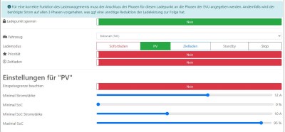

Hi zusammen,

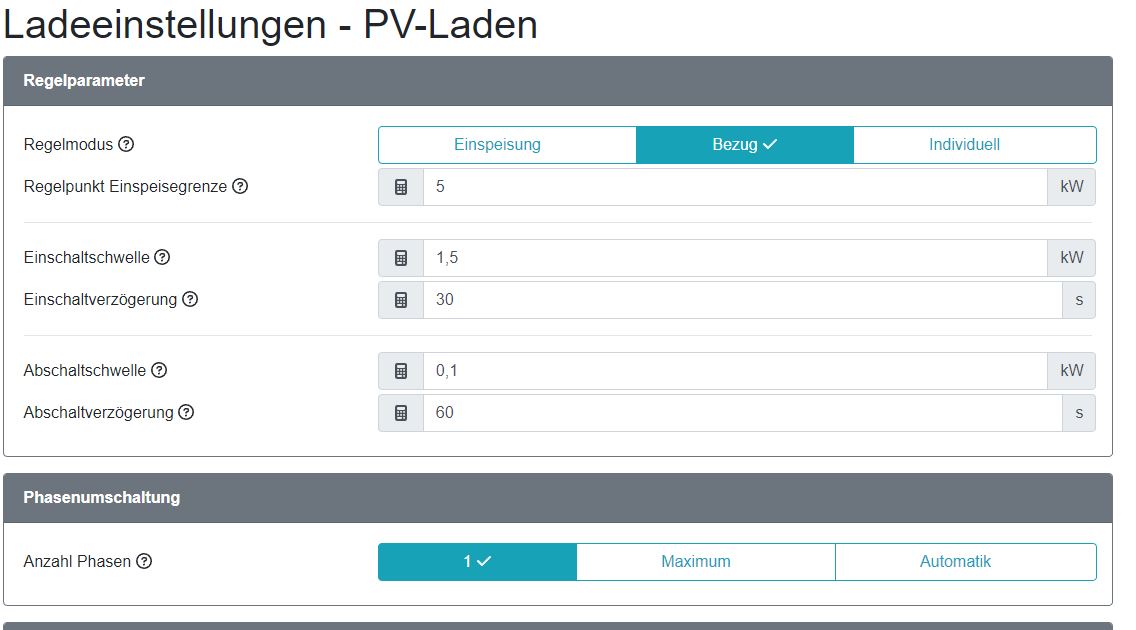

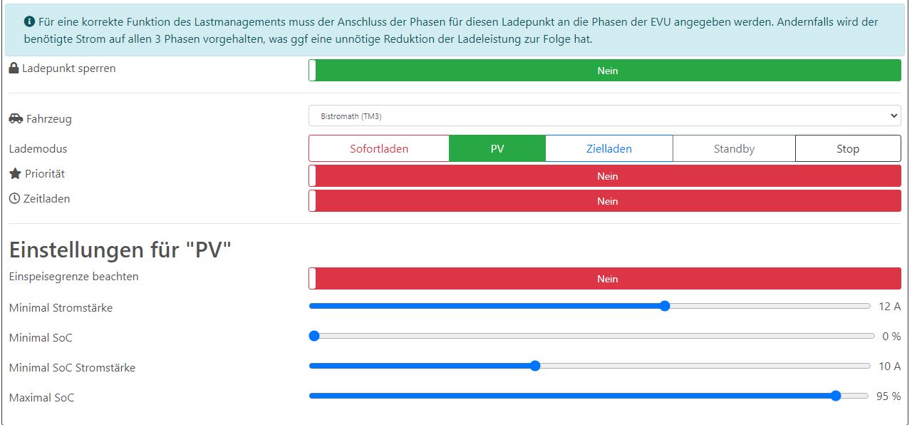

da heute endlich mal wieder etwas Sonne ist, dachte ich mir, ich hänge mal mein M3 an eine meiner openWB Pro.
Aber irgendwie will die den Strom im PV-Laden nicht hochregeln.
Der aktuelle Ladestrom von 12A kommt nur daher, dass ich den derzeit temporär als Mindeststrom gesetzt habe. Dieser Einstellung folgt auch der Ladepunkt, von daher mag ich mal ein Problem mit der Pro ausschließen.
Hier mal noch die Ladeeinstellungen.
openWB Version ist die letzte Nightly (Update vor wenigen Minuten. Aber auch mit einer Version vom 01.02. trat das gleiche Verhalten auf
[EDIT]
Oh man.... Kommando zurück. Typisches Layer 8 Problem... Ich lasse aber mal die Peinlichkeit da oben stehen, falls jemand anderes genauso blöd ist wie ich :)
Grund war, ich hatte einfach die Zuordnung der L1 der Ladepunkte zur entsprechenden Phase am EVU vergessen.... Dadurch wollte er halt in 3phasigen schritten Regeln (und 4,1kW Überschuss hatte ich noch nicht)

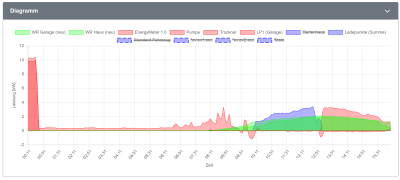

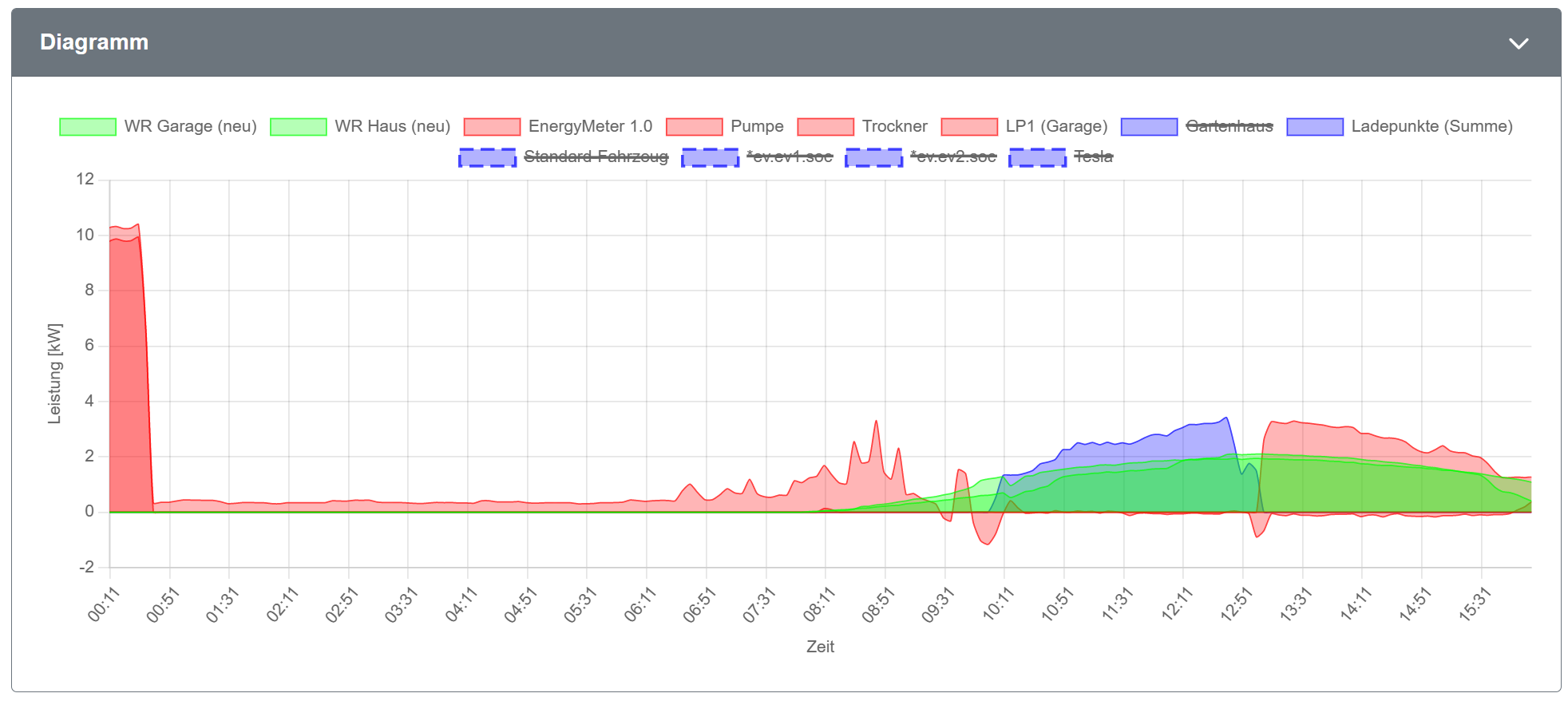

Ein detail zur Tagesauswertung, hier wäre eine Summe über alle WR noch schön. Ich hab' zwei WR, sehe die beide einzeln aber leider keine Summe.

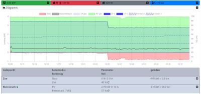

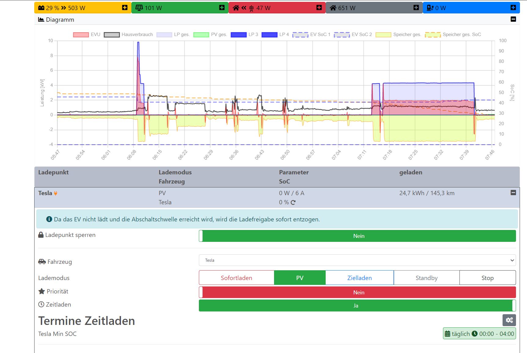

2023-02-06 12:41:54 +0100 [538fa91c]
Mir ist aufgefallen, dass im PV lademodus, wenn das Auto die Ladung abschaltet, dann die Anzeige nicht passt, bzw. der Vorgang evtl. nicht sauber beendet wird?
Fahrzeug (Tesla) mit SOC begrenzung 80% hat gestern die Ladung bei 80% beendet. Noch heute sieht die Anzeige so aus:
Das beim SOC 0% angezeigt wird, passierte in der Nacht irgendwann, gestern Nachmittag zeigte es hier noch 79% an (als das Fahrzeug mit 80% ausschaltete)

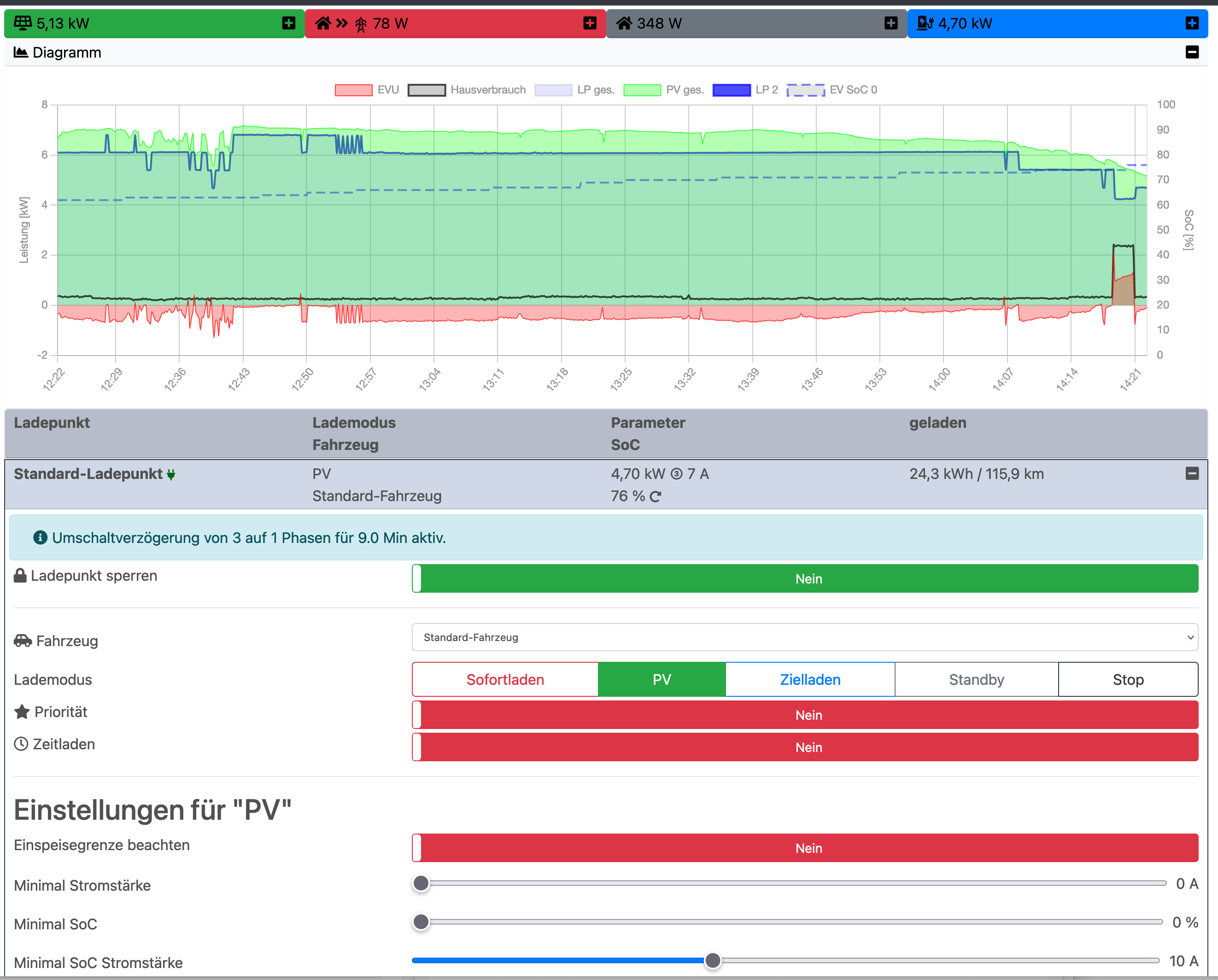

Moin,
wie ich schon geschrieben habe, klappt bei mir die Umschaltung von 1 auf 3 Phasen nicht, der umgekehrte Weg geht eigentlich.
Die Regelung scheint dabei aber etwas zu vorsichtig zu sein.
Gegen 14:17 Uhr kam ein Wasserkocher ins Spiel und hat kurzzeitig den Hausverbrauch so erhöht, dass nicht mehr genug Leistung für dreiphasiges Laden zur Verfügung stand. Die OpenWB hat richtig auf 6A runtergeregelt und die Umschaltverzögerung lief an. 4 Minuten später war der Hausverbrauch aber wieder gesunken und die OpenWB hat sogar wieder auf 7A hochregeln können. Trotzdem blieb aber die Umschaltverzögerung aktiv und es erfolgte ein Wechsel auf einphasiges Laden (leider nicht mehr im Screenshot zu sehen).
Hätte die Umschaltverzögerung nicht wieder unterbrochen werden müssen?

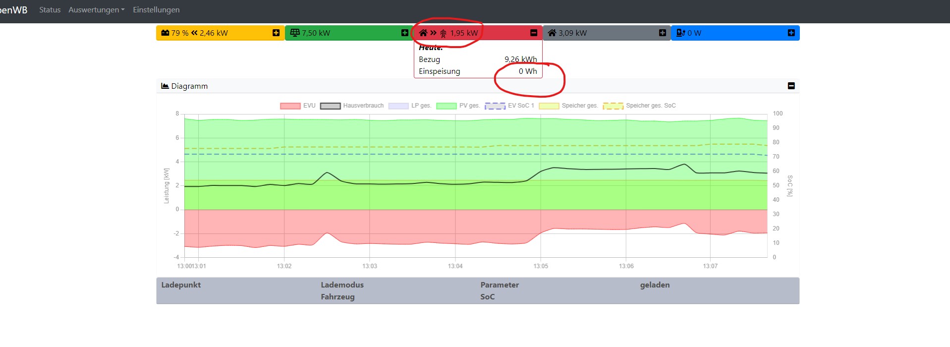

Hallo OpenWB Team ,
ich habe gemerkt das eine eventuelle Einspeisung nicht gezählt wird bzw sie auf der Hauptseite nicht angezeigt wird .
Es wurden bestimmt schon einige KW Eingespeist
Aktuellstes Update ist drauf
In einer parallel laufenden 1,9 zeigt er 4,87Kw Einspeisung an
Sie Anhang
Verbaut ist ein KSEM , mit 5 Plenticores

Wird bei mir ganz normal angezeigt.
