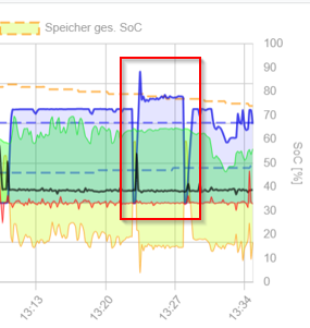

Problem mit Phasenumschaltung (Rückschaltung von 3 auf 1 Phasen), mit master 2024-03-01 08:58:18 +0100 [414810a6a]:
Nach dem Hochschalten auf 3 Phasen läuft sofort der Timer zum zurückschalten auf 1 Phase, obwohl genug Überschuss/Speicherladen zur Verfügung steht (Hatte die Speicherentladung auf 2kW gestellt).
Es wurde zu der Zeit auch mit mehr als 6A geladen, trotzdem lief der Timer weiter:
2024-03-04 20_37_02-2024-03-04 13_34_54-openWB - Persönlich – Microsoft​ Edge.png ‎- Windows-Fotoanz.png
2024-03-04 20_37_02-2024-03-04 13_34_54-openWB - Persönlich – Microsoft​ Edge.png ‎- Windows-Fotoanz.png (43.02 KiB) 872 mal betrachtet
