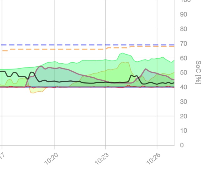

was ebenfalls nicht richtig funktioniert ist das wenn man primär z.B. auf mindest SOC 70% gestellt hat dann währenddessen auf 50% stellt dann fängt die Ladung nicht an. Erst wenn man gestoppt hat, abgestöpselt hat oder kurz sofort laden aktiviert und dann erneut auf mindest SOC geht.
Es scheint so als ob er eine Reduktion des SOC im laufenden Betrieb ignoriert. Nur die Erhöhung funktioniert. Sprich von 70% auf 80% geht problemlos.

neotrace2 hat geschrieben: Mo Apr 15, 2024 8:22 am was ebenfalls nicht richtig funktioniert ist das wenn man primär z.B. auf mindest SOC 70% gestellt hat dann währenddessen auf 50% stellt dann fängt die Ladung nicht an. Erst wenn man gestoppt hat, abgestöpselt hat oder kurz sofort laden aktiviert und dann erneut auf mindest SOC geht.
Bei mir tritt der Fehler nicht auf.
