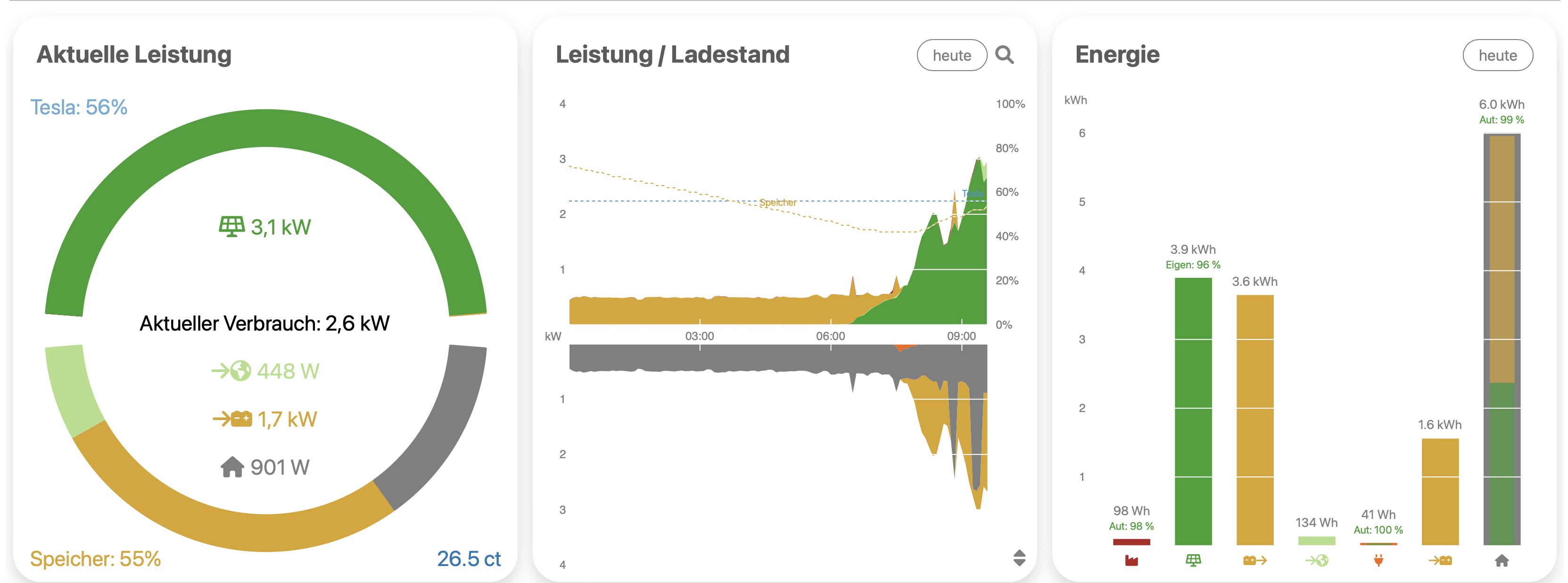

Also leider funktioniert das alles nicht so wie gewünscht. Wenn der Speicher mit 1,7kw max Ladestrom lädt, dann verschenke ich Strom ins Netz bis die Anlage so viel produziert das ich auf 1,4kW export komme um den Ladestart zu initiieren. Derzeit also etwa 500 Watt..eigentlich hätte ich gern das das Auto dann mit laden beginnt, wenn der Speicher gesättigt ist und der Export beginnt, denn dann kann das Auto mit 1,4kW beginnen und der Speicher hätte dann noch einen Rest, mit dem er weiter arbeiten kann bis er wieder bei 1,7kw hochgeregelt ist.mrinas hat geschrieben: Di Mär 19, 2024 9:26 am Einschaltschwelle solltest Du auf alle Fälle raufsetzen, sonst beginnt der Ladevorgang des Autos ja schon bein ein paar hundert W Überschuss.

Dann musst du den MP2-3000 (35A LL) durch einen MP2-5000 (70A LL) ersetzen, um die Ladeleistung deines Speichers zu erhöhen.
Alternativ den MP2-3000 mit DC-MPPT-Ladereglern ergänzen, um den Überschuss, der noch nicht für's EV reicht, in den Speicher zu laden. Diese "mixed"-Systeme sind sehr zu empfehlen.
Wenn keine neue PV dafür möglich ist, muss man dafür allerdings die vorh. PV umverstringen.

Selbst damit ist meine Ausgangssituation nicht umsetzbar. Eigentlich müsste es in der openWB noch Einstellungen von Parametern zur Berücksichtigung der Ladeleistung des Speichers geben. Also z.B. starte die Ladung mit PV Überschuss wenn Export am EVU >=200 Watt und der Speicher eine Ladeleistung von 1,7kW erreicht hat.
Meine Wunschvorstellung ist nur durch einschalten eines min. Ladestroms des EV von 6A lösbar. Dann muss ich zwar selber an und aus schalten, aber eine andere Lösung sehe ich nicht.

Dein ins Netz eingespeister Überschuss geht mit mehr Ladeleistung komplett (und schneller) in den Speicher. Alternativ passenden Smarthomeverbraucher aktivieren - z.B. Wärmepumpe/Heizstab/Geschirrspüler/Waschmaschine....kai9555 hat geschrieben: Mi Mär 20, 2024 9:18 am Selbst damit ist meine Ausgangssituation nicht umsetzbar.
Da EVs nunmal 1,38 kW Mindestladeleistung haben, muss diese rein aus EVU-Überschuss anliegen, wenn man weder Netzbezug noch Speicherentladung haben möchte.
Da Speicher selbständig arbeiten und sehr schnell ausregeln, ist es besser den Speicher ganz normal zum EV-Laden mitzunutzen. EV's sind letzlich auch nur Verbraucher.

Stelle ich mir schwierig vor, da deine Speicher-Ladeleistung nach dem EV-Ladestart sinkt.kai9555 hat geschrieben: Mi Mär 20, 2024 9:18 am Also z.B. starte die Ladung mit PV Überschuss wenn Export am EVU >=200 Watt und der Speicher eine Ladeleistung von 1,7kW erreicht hat.
Mit übergeordneten Regelmechanismen kann man da ggf. etwas machen. Becker hat so etwas ähnliches (EV nicht aus Speicher laden) mit NodeRed realisiert.
