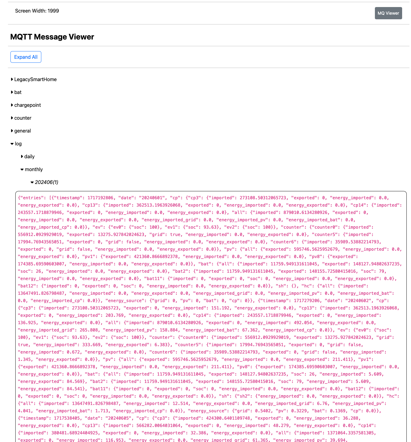

Wenn Du in den Theme-Einstellungen den Debug-Modus einschaltest, kannst Du ganz unten auf der Seite den "MQTT-Viewer" aktivieren. Dort dann zu log/monthly/202406 navigieren (siehe Screenshot unten), den roten Text kopieren, in einer Datei speichern und die Datei hier als Anhang hochladen.

kai9555 hat geschrieben: So Jun 09, 2024 6:55 pm Kannst du mir bitte kurz sagen wie ich das aufrufe?

Vielen Dank. Ich hab dir Monat Juni und Jahr 2024 zusammengesucht.
Insgesamt habe ich aber noch ein Verständnisproblem mit dem Autarkiewert bei der Speicherladung. Der Speicher (Victron) sollte doch eigentlich nur durch PV geladen werden. Wie kommt es also das hier nie 100% stehen? Hat das was mit der Regelgeschwindigkeit zu tun, oder sind das Ladeverluste durch die DC/AC Wandlung?
Das in der Tagesansicht auch mal 115% stehen (sieh Anhang) wird sich an der Überschneidung von Daten liegen. Kannst du das auf 100% deckeln?
