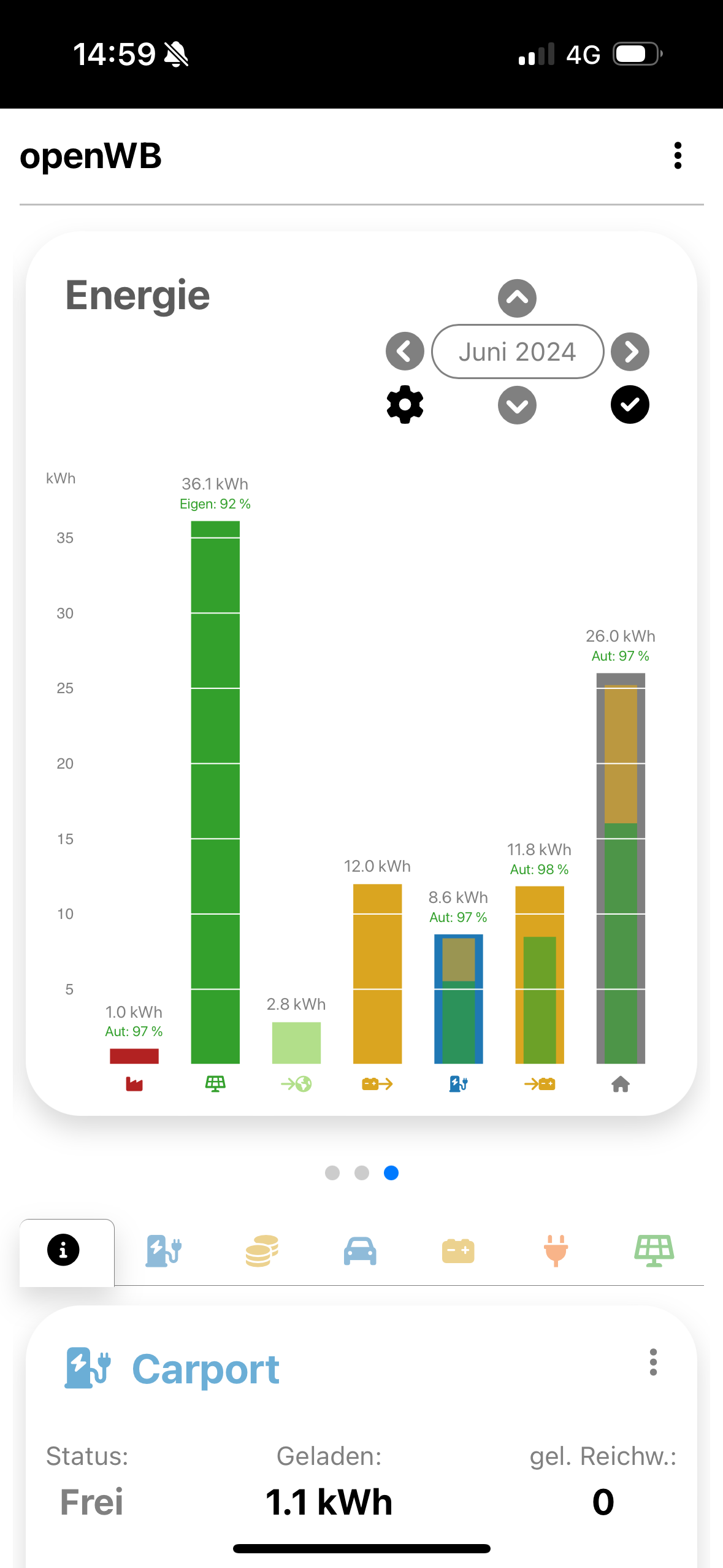

Mit dem neuen Master stimmt jetzt die Zuordnung vom Autarkiebalken beim Speicher. Aber die Höhe passt noch nicht zum Wert.

Ergänzung: es betrifft Monats und Jahresansicht. Die Tagesauswertung ist plausibel.

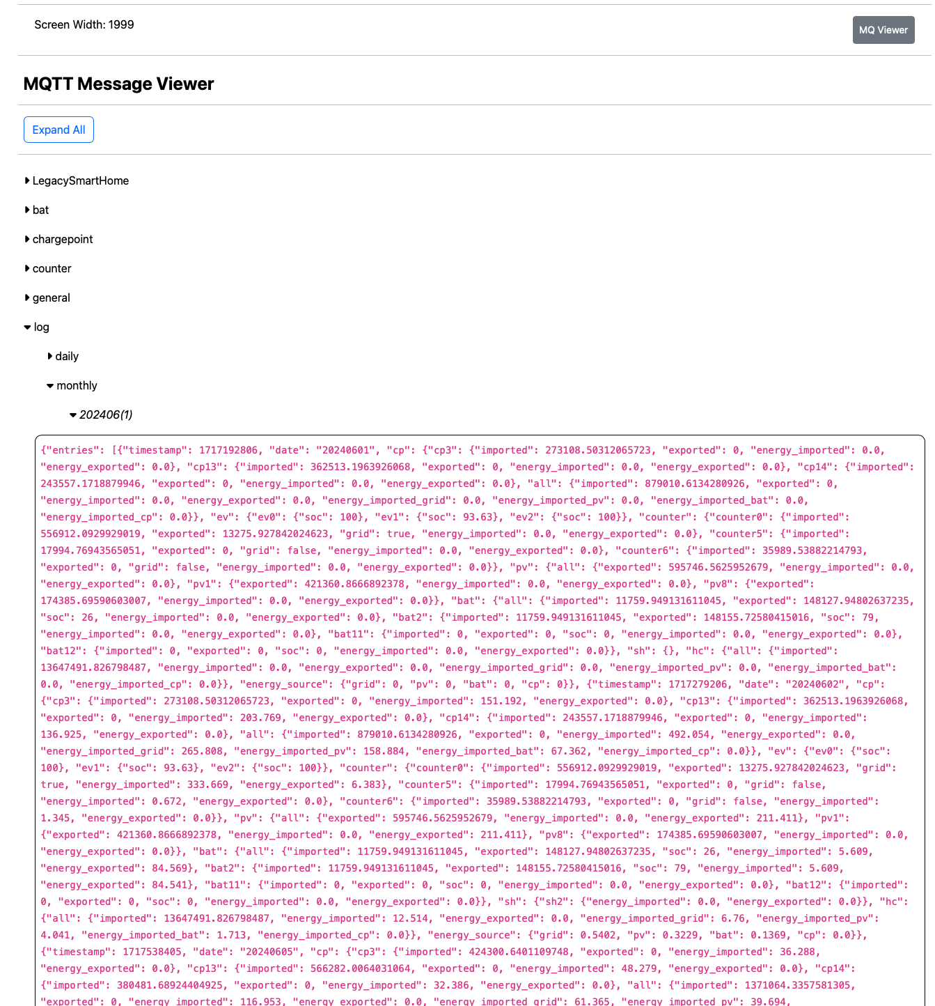

Wenn Du in den Theme-Einstellungen den Debug-Modus einschaltest, kannst Du ganz unten auf der Seite den "MQTT-Viewer" aktivieren. Dort dann zu log/monthly/202406 navigieren (siehe Screenshot unten), den roten Text kopieren, in einer Datei speichern und die Datei hier als Anhang hochladen.

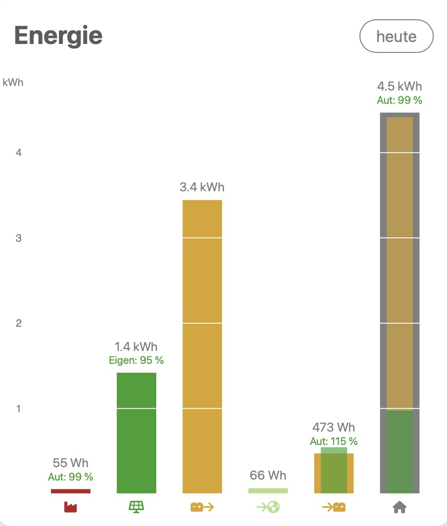

Insgesamt habe ich aber noch ein Verständnisproblem mit dem Autarkiewert bei der Speicherladung. Der Speicher (Victron) sollte doch eigentlich nur durch PV geladen werden. Wie kommt es also das hier nie 100% stehen? Hat das was mit der Regelgeschwindigkeit zu tun, oder sind das Ladeverluste durch die DC/AC Wandlung?
Das in der Tagesansicht auch mal 115% stehen (sieh Anhang) wird sich an der Überschneidung von Daten liegen. Kannst du das auf 100% deckeln?
