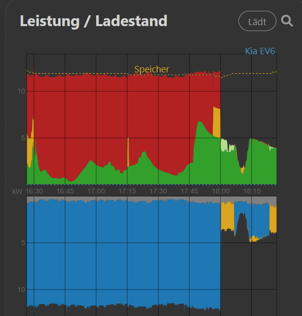

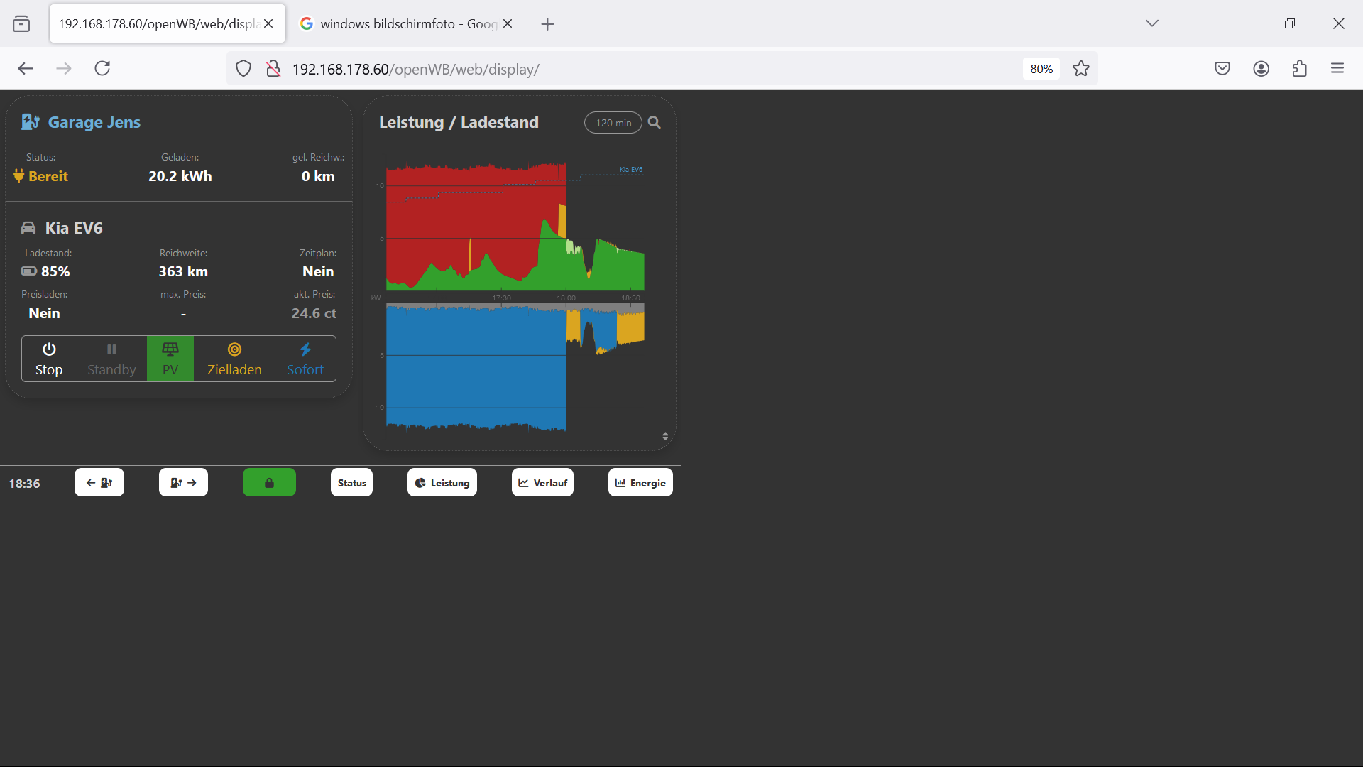

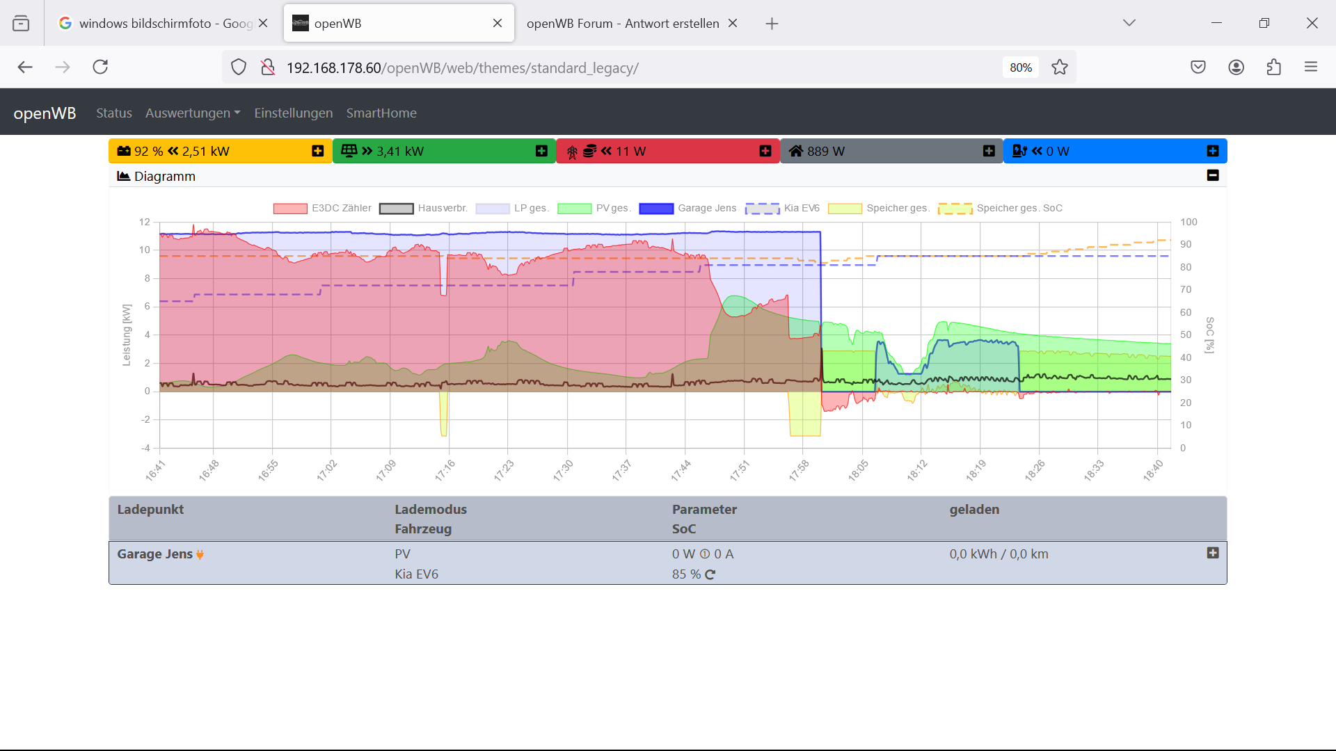

Re: Colors-Theme 2.0
Bekomme in der 120 min Ansicht "WEB" kein SOC Fahrzeug angezeigt.
Im Display ist die 12 Min. Ansicht i.O.
Konfiguriert wurde nur ein Ladepunkt. (KIA EV6)
Browser cash habe ich zur Sicherheit gelöscht. (Ist jedoch das identische Ergebnis)
WEB Ansicht: Display Ansicht:

electron
- Beiträge: 1185
- Has thanked: 1 time
- Been thanked: 133 times
Danke für den Hinweis! Das scheint es noch einen Bug im Live-Graphen zu geben. Ich gehe mal auf die Suche
