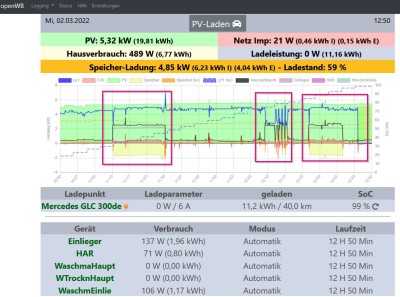

Habe, wie schon beschrieben, bei der Einstellung von PV Laden, EV Vorrang und ein Mindestladen des Speichers mit 500 W eingestellt,
um nicht den Speicher für das Laden des EV zu verwenden.
Ich dachte, dass dies auch immer funktioniert.
Heute habe ich aber festgestellt, dass es hierzu Ausnahmen gibt:
Die Regelung des Ladestrom berücksichtigt anscheinend nicht die Smarthome Verbraucher ( Smarthome Einstellung:werden zum Gesamtverbrauch hinzugezählt ).
Der Speicher wird um die Höhe des Smarthome Verbrauchs entladen, während der Ladestrom unverändert bleibt:
openWB Version: 1.9.257 (2022-02-25 14:03:07 +0100 [c1bccfef] )

Ihaglc hat geschrieben: Mi Mär 02, 2022 8:18 pm
Rückmeldung:
nach dem Beitrag vom Oliver viewtopic.php?p=60603#p60603 habe ich die Smarthome Einstellungen geändert
jetzt ist es so, wie gewollt
Vielen Dank Oliver.

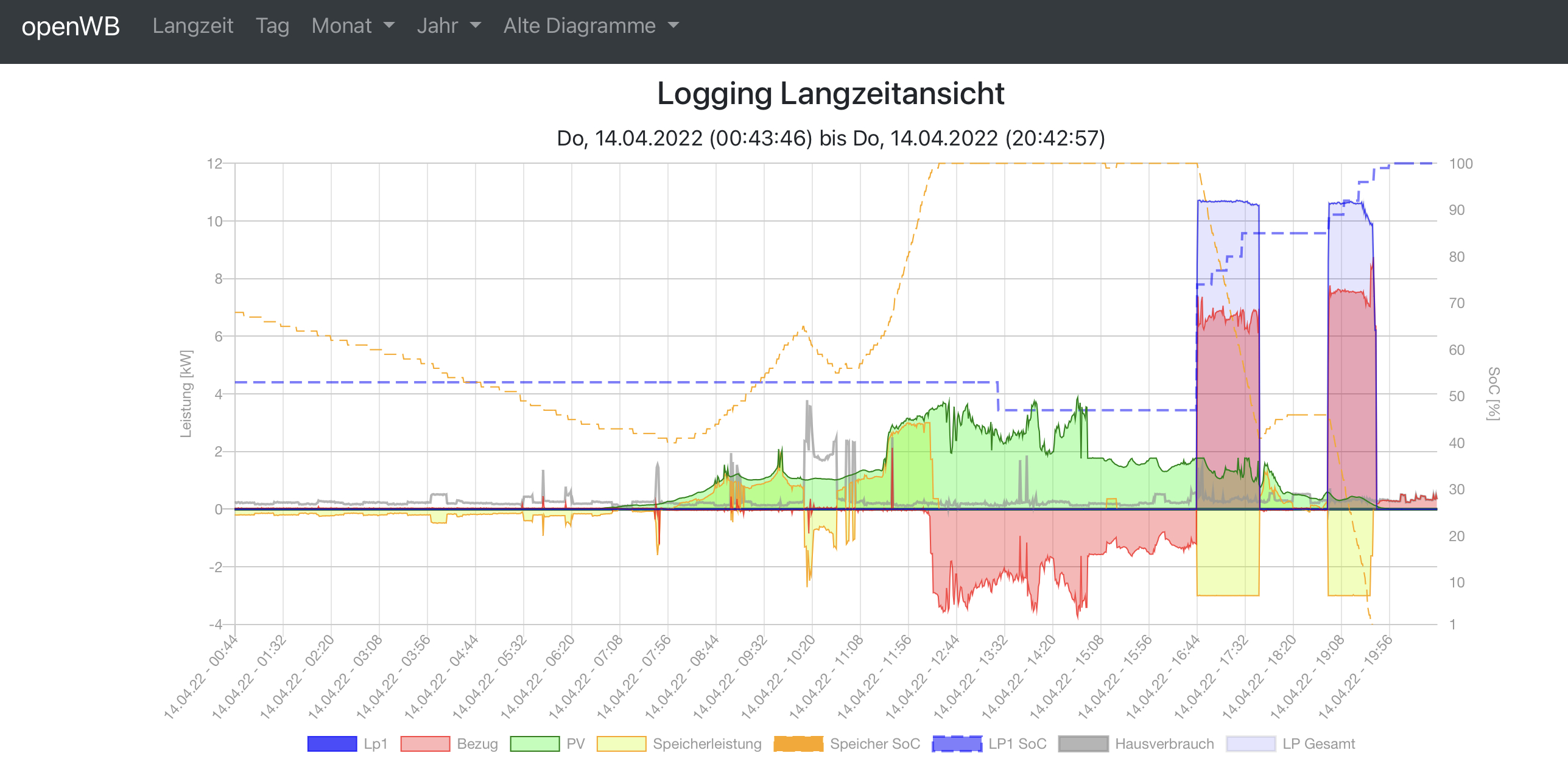

Warum zieht er mir den Speicher Leer wenn ich über Sofortladen lade?
Ist das ein normaler Vorgang oder eine EUmstellung Sache der WB?
vater.staat
Beiträge: 33
Registriert: Di Feb 08, 2022 11:09 am
Re: PV-Laden nimmt Strom aus dem Akku
Beitrag von vater.staat »
Die openWB nimmt sich den Strom immer erst aus dem Speicher, dann aus dem Netz. Du kannst den Speicher meines Wissens nicht "neutral" schalten, um bei Sofortladen immer über Netz zu laden.
7,2 kWp, 18 x Hyundai 400 wP
Sungrow Hybrid SH6.0RT WR
BYD HVS 5.1 Battery Box
KEPA P30 C
openWB Standalone 1.9.295
Beiträge: 4212
Has thanked: 19 times
Been thanked: 137 times
Die Erklärung ist etwas irreführend und unterstellt, dass die openWB den Speicher aktiv leeren würde. Bei Sofortladen wird halt eine gewisse Leistung ins Auto geladen. Der Speicher will (wenn er denn einen Ladestand größer 0% hat) am EVU-Zähler auf (fast) 0W Bezug regeln und entleert sich deshalb. OpenWB steuert das nicht aktiv.
