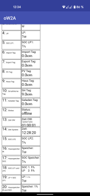

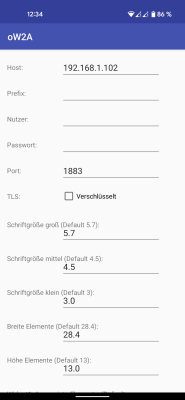

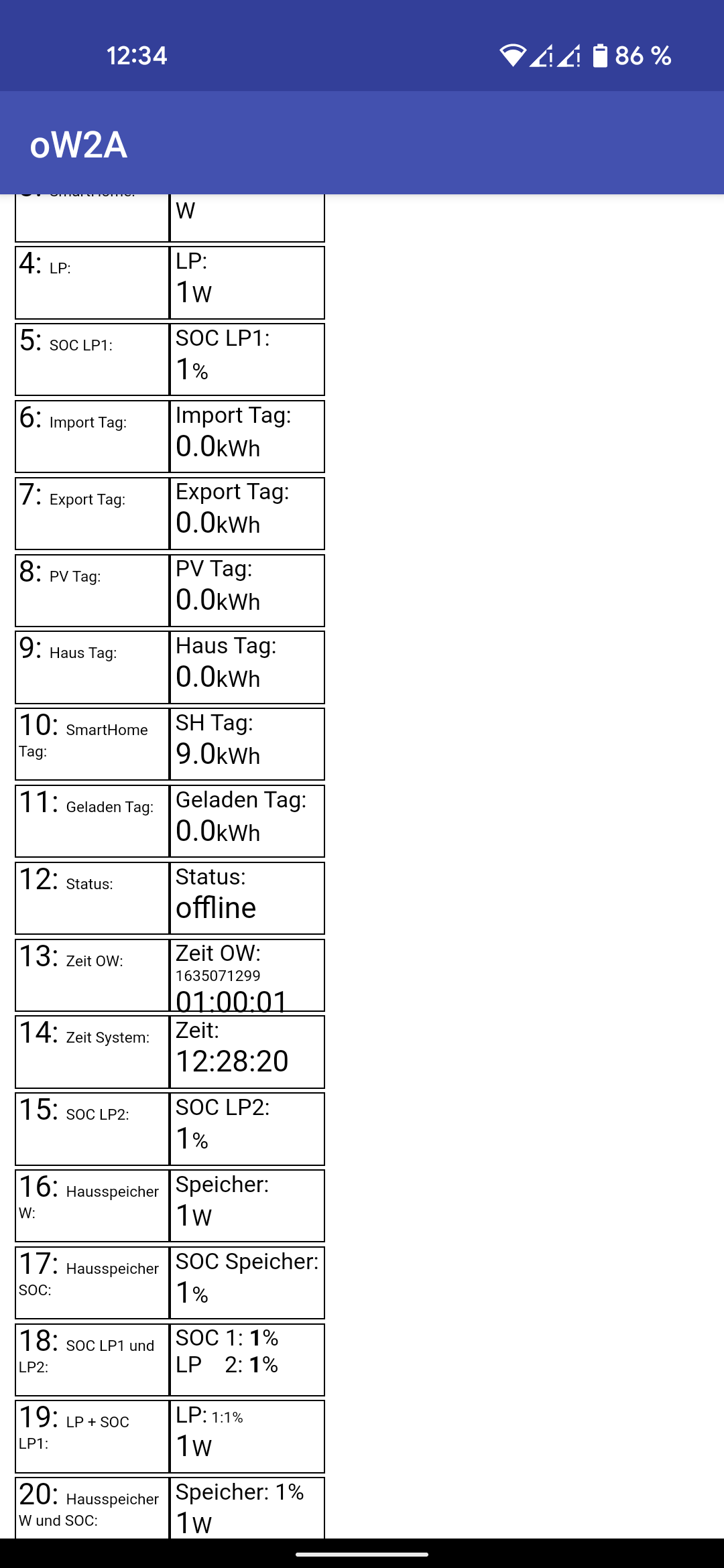

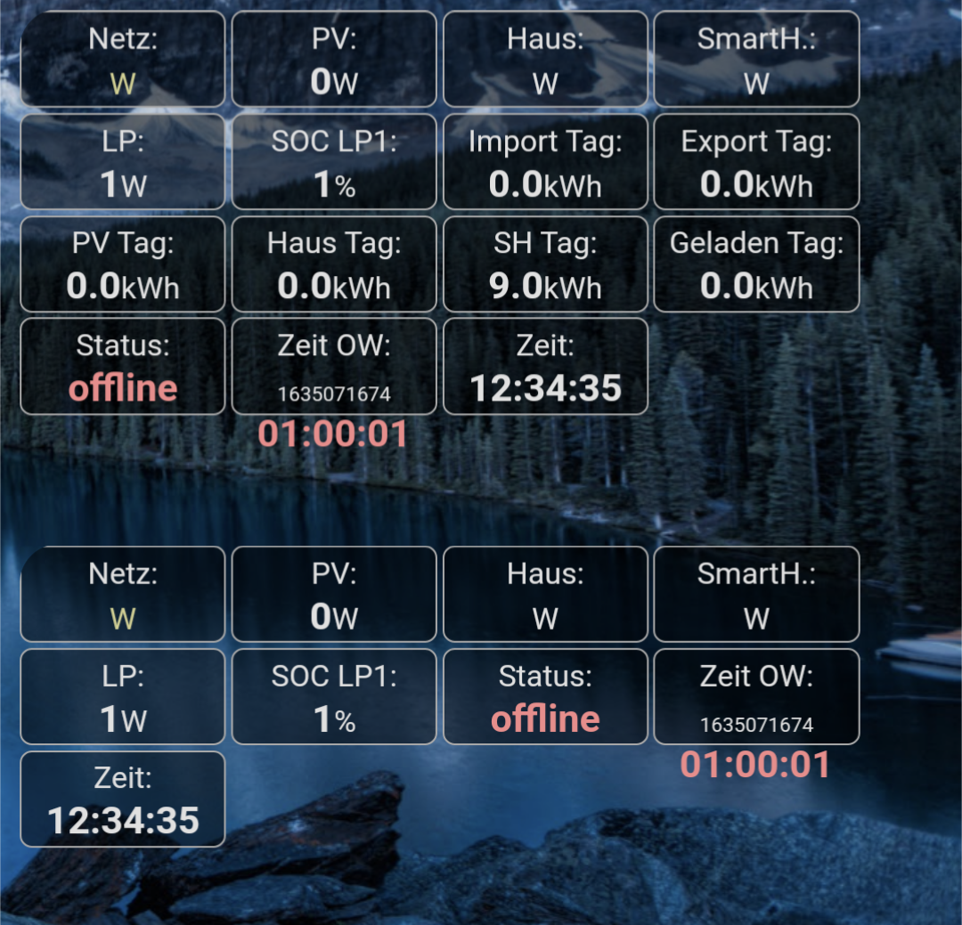

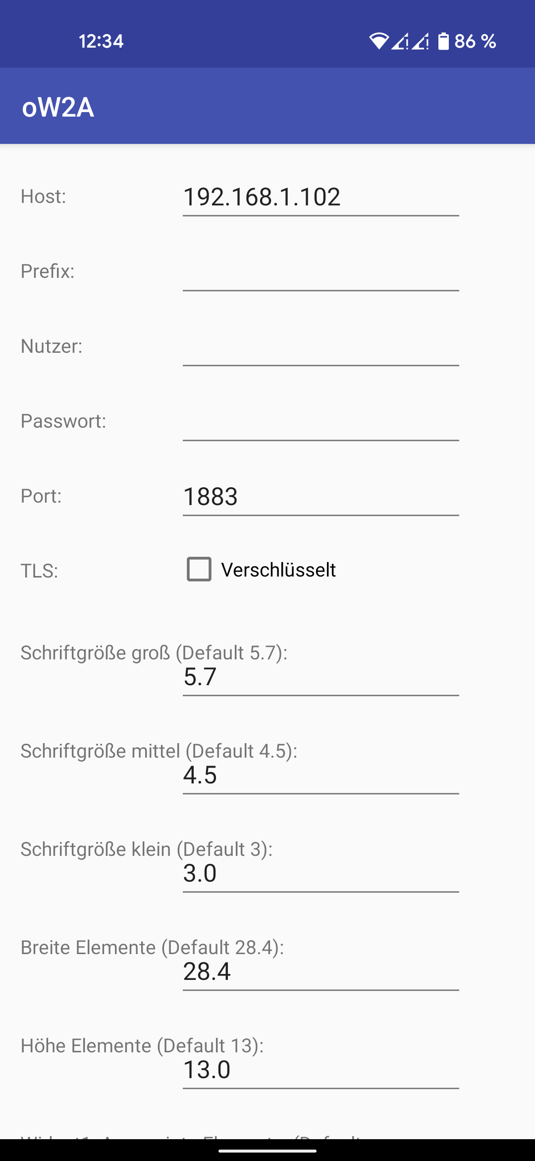

Ich versuche gerade, die App und das Widget in Betrieb zu nehmen-ohne Erfolg. In allen Ansichten ist der Status offline. Muss ich in der OpenWB etwas konfigurieren bei der MQTT-Brücke?
Screenshot_20211024-123439.png[/attachment [attachment=0]Screenshot_20211024-123611.png
zut
Beiträge: 791
Has thanked: 39 times
Been thanked: 30 times
Re: Android App oW2A - openWallbox to Android
Beitrag von zut »
Soo, nun hat sich das Problem etwa 40 Minuten nach Aktivierung BEIDER Widgets anscheinend gelöst. Ob das der Grund war? Jedenfalls sehe ich gültige Werte und den Status online. :shock:
