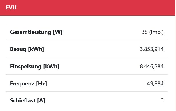

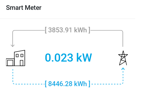

Bei mir ist es jedenfalls genau so:
Screenshot 2021-10-22 at 15-07-08 openWB Status.png (10.7 KiB) 2500 mal betrachtet

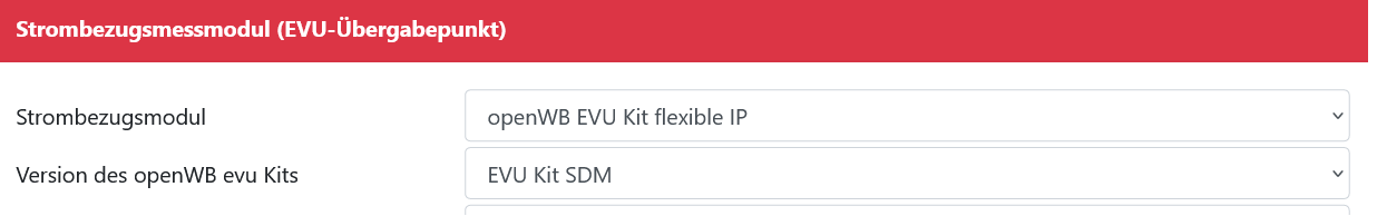

Ich weiss nicht, inwieweit aktuell das "flexible IP"- Modul (noch) funktioniert, Du könntest es mal probieren.
Du findest es unter generische Module (weit unten) und musst folgendes eintragen:
IP: 192.168.193.15
Port: 8899

Danke, dass habe ich mal umgestellt und es zeigt auf der Hauptsaeite das selbe an, wie vorher. Vll muss ich warten, bis sich es wieder über Nacht zurück gesetzt hat?

Flexible EVU und normales EVU Kit sind identisch. Da ist definitiv keine andere Berechnung dahinter.
EVU Kit verwendet die gleiche Klasse wie flexible EVU Kit. Diese wird dazu nur mit IP, Port, ID der bisherigen EVU Kit befüllt.
Macht also keinen Unterschied. Entweder beide richtig oder beide falsch.
