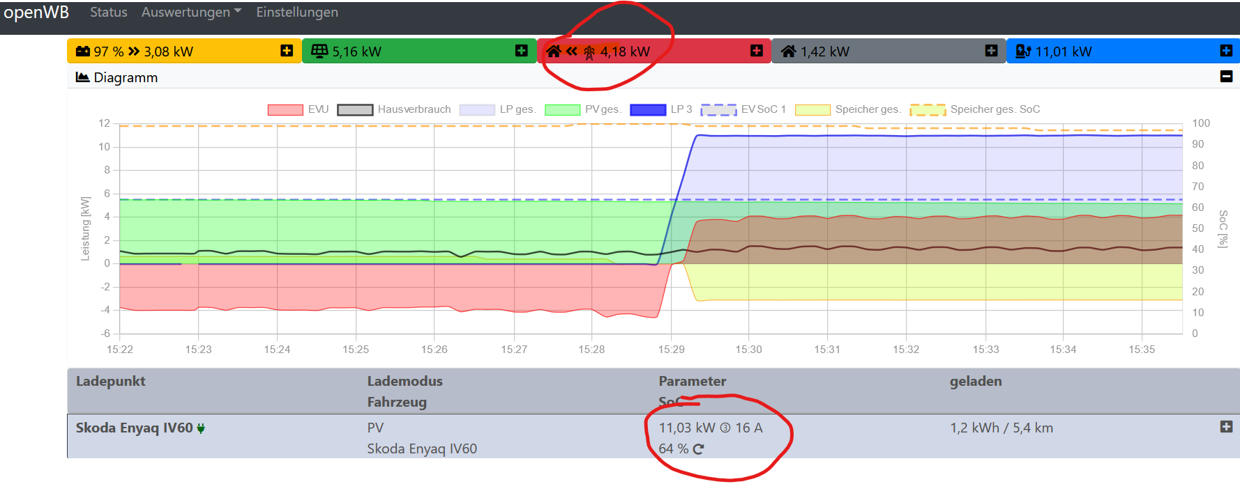

Hallo Christian,
ich habe das gleiche Problem mit der Schieflast:
viewtopic.php?p=81323#p81323
Zudem möchte meine Box auch nicht mehr bei PV von 1 Phase auf 3 Phasen umschalten:
viewtopic.php?p=81423#p81423
Die Box möchte von 1P auf 3P Umschalten, macht aber nach der Pause mit 1P und 6A weiter.
Hast du dieses Problem auch?
Markus

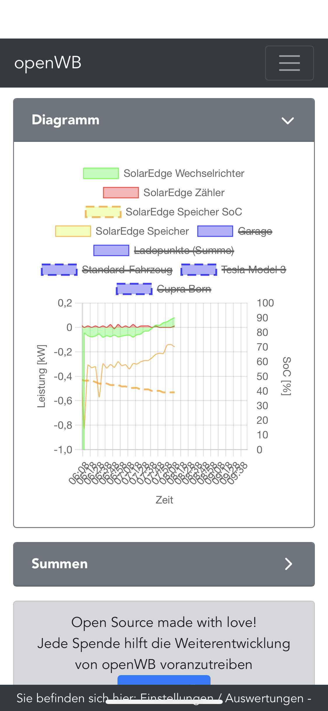

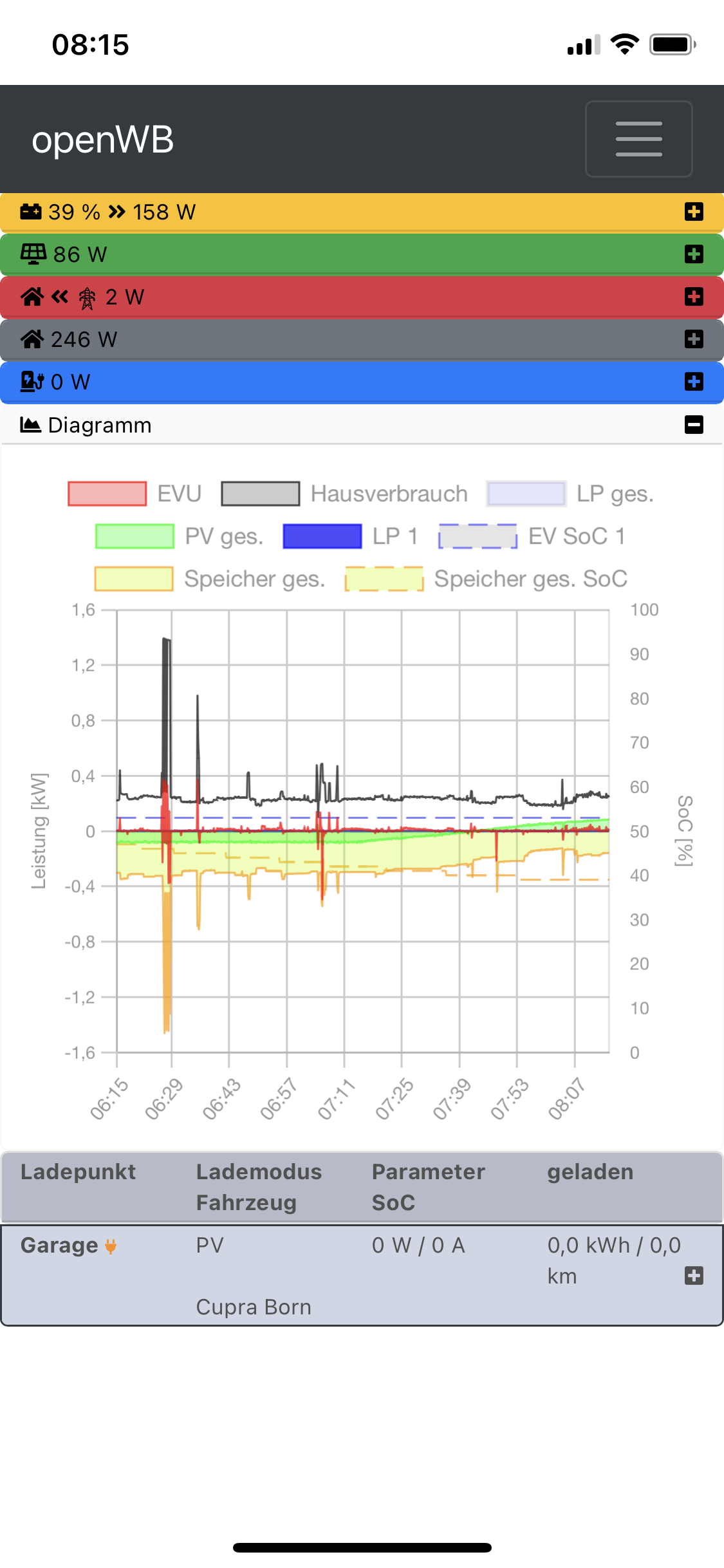

Der Wert PV-Ertrag auf der Hauptseite stimmt nicht. Angeblich habe ich heute bereits einen Ertrag von 5,96 kWh zu verzeichnen - um kurz nach 8 Uhr.
Anlage:
SolarEdge WR (9,36kWp, Ausrichtung SW)
BYD LVS Batterie am WR
SolarEdge EVU
Die Grafik zeigt auch negativen PV-Ertrag.

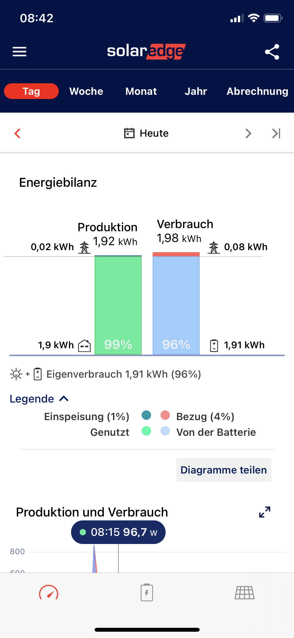

Die Werte stimmen auch nicht mit der SolarEdge-Auswertung überein:

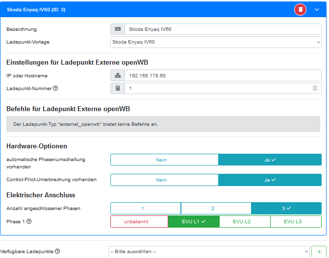

Elchkopp hat geschrieben: Mi Feb 22, 2023 7:30 pm Okay, ging doch schneller. Ist auf jeden Fall reproduzierbar. Hier der Ablauf:
Konfiguration Geräte und Komponenten
- Einrichtung Gerät SolarEdge
- Einrichtung Komponente SolarEdge Zähler
- Einrichtung Komponente SolarEdge Speicher
- Einrichtung Komponente SolarEdge Wechselrichter
Speichern
Konfiguration Lastmanagement
- SolarEdge Speicher in den SolarEdge Wechselrichter ziehen (da Hybridsystem)
Speichern
Ladepunkte einrichten
- Ladepunkt "Externe openWB" hinzufügen (ID: 3 wird erzeugt)
- Weiteren Ladepunkt "Externe openWB" hinzufügen (ID: 4 wird erzeug)
- beide wieder mit dem Papierkorbsymbol löschen
- noch einen testweise erstellt, geklöscht und wieder erstellt (ID: 5 und ID: 6)
- ID: 5 wieder gelöscht
- ID: 6 ist also noch vorhanden
Wenn ich jetzt ohne zu speichern mir das Lastmanagement angucke, sehe ich genau das:

Elchkopp hat geschrieben: Di Feb 28, 2023 7:40 am Der Wert PV-Ertrag auf der Hauptseite stimmt nicht. Angeblich habe ich heute bereits einen Ertrag von 5,96 kWh zu verzeichnen - um kurz nach 8 Uhr.
Anlage:
SolarEdge EVU
Kann ich so nicht bestätigen, bei mir stimmen die Werte, auch im Vergleich zum SE Portal. ( Hinweis: im SE Portal wird die geladene Speicherenergie zunächst nicht zur PV Energie hinzugezählt, erst beim Entladen des Speichers )
Mit der negativen PV Leistung, das habe ich auch.( entspricht der Verlustleistung des SE Systems? )
viewtopic.php?p=80500#p80500
Der Fehler liegt vielleicht in der Kombination SE und BYD Speicher, hier hatten auch einige andere User Anzeigeunterschiede gepostet
Thomas
PV Modul JaSolar
WR Solaredge SE7K Hybrid
Speicher LG Resu13
EV Ford Mustang Mach E
Elchkopp
Beiträge: 903
Has thanked: 21 times
Been thanked: 70 times
Re: Feedback Beta 2
Beitrag von Elchkopp »
Ja, solche Probleme waren in der 1.9 schon vorhanden, konnten aber gelöst werden.
Der Umstand, dass SE die eingespeicherte PV-Energie erst dann zur Erzeugung dazu zählt, wenn die Batterie entladen wird, ist mir auch bekannt.
Die Werte sind für mich auch nicht entscheidend. Aber vielleicht resultieren daraus andere Probleme.
Aber wenn es bei Dir stimmt, muss ich in der Konfig wohl noch nen Wurm drin haben…

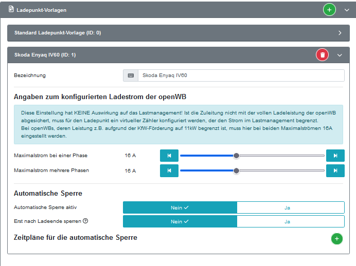

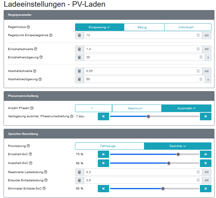

Versionen:
Openwb Standart Plus: 1.9.296 (2023-02-28 07:32:01 +0100 [5f63aaad] --> Nur Ladepunkt
Standalone 2.0: 2023-02-28 14:19:54 +0100 [19de286f]
E3DC
PV eingestellt und Ladung beginnt direkt mit 16 A; 3-Phasig und regelt nicht runter. und es wird zudem vom Netz bezogen (Wieder zurück auf 1.9)
