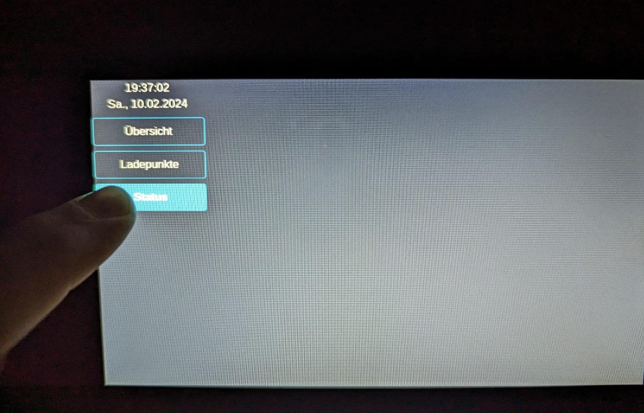

Hallo:
Habe heute erneut auf die 2er SOftware gewechselt, und dafür meine 2.1.0 sdcard (versuchsweiser umstieg im Oktorber 2023) auf das aktuelle image geupdated..
Datenimport hat soweit von der 1.9er hat inzwischen gut funktioniert aber:
1. ich bekomme das MQTT SOC Modul am Ladeport nicht mehr mit meinem SAIC- DOcker MQTT verbunden...
2. ich habe beim integrierten DIsplay folgendes Problem:
Die normale Übersicht wird korrekt angezeigt, sobald ich aber auf "Ladepunkte" oder "Status" tippe, verschwinden die anzuzeigenden INformationen und nur mehr die SChaltflächen bleiben bestehen... (siehe screenshot..
was kann ich tun?
Beiträge: 9095
Has thanked: 270 times
Been thanked: 289 times
Re: Rückmeldungen 2.1.2 Release Patch 1 & Patch 2
klefreak hat geschrieben: Sa Feb 10, 2024 6:43 pm was kann ich tun?
master-branch + RPi3-System verwenden
Docker wird nicht offiziell unterstützt. Da muss man mit Problemen rechnen, die dann je nach Kennung der community lösbar werden.

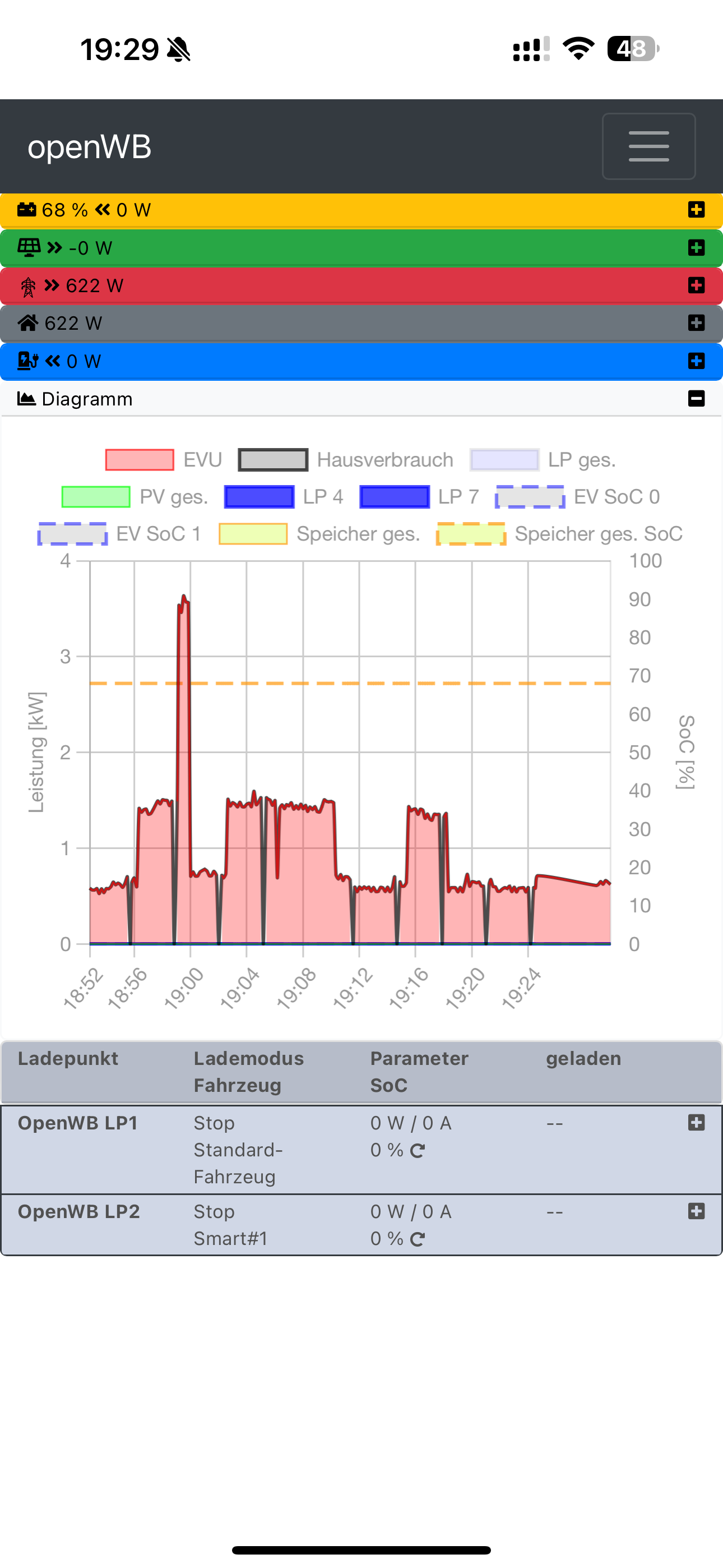

Ich hab mit der selbst installierten zweier Version und Solaredge leider Darstellungs oder Verbindungsprobleme. Noch jemand?
OpenWB Series 1/2 mit Display und Phasenumschaltung als Primary. Mit 1.9 gab es diese Aussetzer nicht.

Beiträge: 9095
dan11hh hat geschrieben: Mi Feb 21, 2024 6:31 pm Ich hab mit der zweier Version und Solaredge leider Darstellungs oder Verbindungsprobleme. Noch jemand?IMG_8280.png
https://forum.openwb.de/viewtopic.php?t=615
