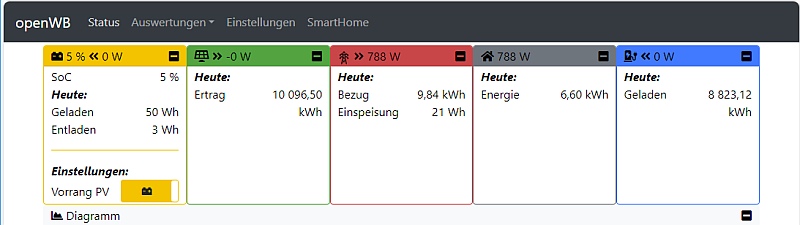

Heute habe ich meine openWB series2 standard+ von 1.9 auf 2.0 erfolgreich aktualisiert. Dabei ist jedoch ein komisches Phänomen passiert. Ich habe heute bei bedeckten Himmel 10 GigaWattStunden Strom produziert. ;-) Und über 8 GWh in das nicht vorhandene Auto geladen.
Gibt es irgendwo eine dauerhafte negative Auswirkung für Statistiken? Es wird ja schließlich nicht nur im Graphen angezeigt, sondern auch in den Summen.
Die alten Daten sind alle prima geladen worden und die aktuelle Anzeige passt auch. Es muss also irgendwie bei der Installation passiert sein.
Kann man irgendwo eine Datei wieder "gerade ziehen" - sprich: auf der SDCard z. B. mit Putty oder einem anderen Terminalprogramm editieren? Ich möchte jetzt nicht ewig suchen und evtl. eine Abhängigkeit übersehen.

Dem ist leider nicht so. Diese extremen Datenpeaks tauchen auch in der Monatsauswertung auf.

Ich hatte vorgestern einen 161000 kW-Peak (!!!) in der PV-Erzeugung, was natürlich gar nicht sein kann - und das war nicht das erste mal.
Es wäre prima, wenn man für einige Werte einen Maximum angeben könnte, um solche extremen Ausschläge herauszufiltern.
