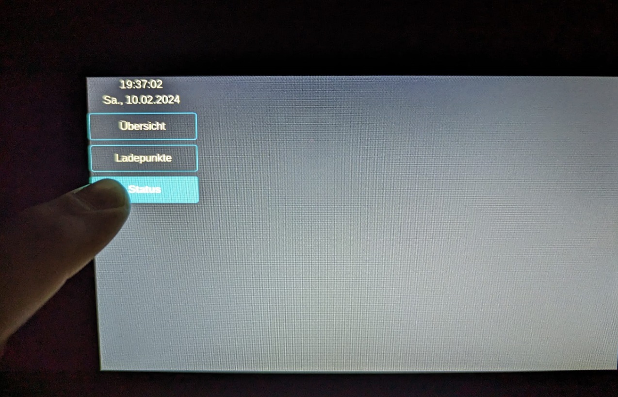

von klefreak
Hallo:
Habe heute erneut auf die 2er SOftware gewechselt, und dafür meine 2.1.0 sdcard (versuchsweiser umstieg im Oktorber 2023) auf das aktuelle image geupdated..
Datenimport hat soweit von der 1.9er hat inzwischen gut funktioniert aber:
1. ich bekomme das MQTT SOC Modul am Ladeport nicht mehr mit meinem SAIC- DOcker MQTT verbunden...
2. ich habe beim integrierten DIsplay folgendes Problem:
Die normale Übersicht wird korrekt angezeigt, sobald ich aber auf "Ladepunkte" oder "Status" tippe, verschwinden die anzuzeigenden INformationen und nur mehr die SChaltflächen bleiben bestehen... (siehe screenshot..
was kann ich tun?
Re: Rückmeldungen 2.1.2 Release Patch 1 & Patch 2
Verfasst: So Feb 11, 2024 12:23 am
von aiole
klefreak hat geschrieben: Sa Feb 10, 2024 6:43 pm was kann ich tun?
master-branch + RPi3-System verwenden
Docker wird nicht offiziell unterstützt. Da muss man mit Problemen rechnen, die dann je nach Kennung der community lösbar werden.
Verfasst: Mo Feb 12, 2024 6:51 am
von klefreak
@docker
Werd schauen ob ich da im Forum Hilfe bekomme..
Die mqtt topics haben sich geändert, das hab ich schon gemerkt..
@branch..
Werd das anschauen was da bei mir eingestellt ist..
Komischerweise hat es gestern wieder angezeigt..
Ich werde das Mal ansehen..
