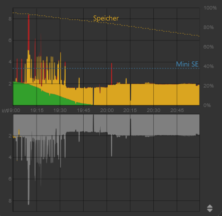

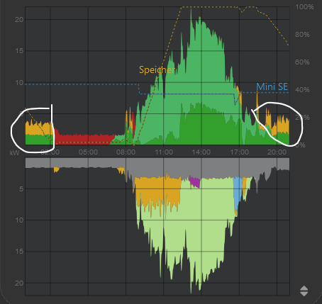

Ich glaube ich habe noch ein Problem mit dem Theme gefunden?!
Wenn aus dem Speicher geliefert wird, wird in der Tagesansicht (und offensichtlich nur dort) eine Einspeisung in Höhe der Speicherentladungsleistung angezeigt. Ich dachte erst es liegt an der Struktur im Lastmanagement und habe dort rumprobiert, also den Speicher mal unter dem Hybrid WR eingeordnet, mal alleine. Brachte aber keine Änderung. Jetzt fällt mir auf das es in der 120min Ansicht richtig dargestellt wird. (Ebenso im Standard Theme)
120min Ansicht - hier richtig
speicher 120min.png (30.32 KiB) 1811 mal betrachtet
Tagesansicht - hier falsch
speicher Tagesansicht.png (47.3 KiB) 1811 mal betrachtet
Ich habe einen HybridWR. Im Status wird da aktuell auch kein Stromertrag angezeigt. Der Zählerstand allerdings klettert natürlich, weil der Speicher ja am HybridWR hängt. Auch der Stromertrag des Nordwechselrichter (hier dunkelgrün) am Anfang des Tages wird um den Wert der Speicherladung zu niedrig dargestellt.
(Und nicht wundern wegen des Verbrauchs - bei mir ballern geade Trocknungsgeräte den PV Strom Weg :cry: )

Könntest Du hier die Graphdaten für den entsprechenden Tag ( aus dem log/daily-topic ) posten ?

Danke. Wenn ich mir die Daten für 0:00 Uhr und 0:05 anschaue, so wird dort tatsächlich PV-Leistung für den Wechselrichter mit ID 1 übermittelt:
0:00:
			"pv": {
				"all": {
					"exported": 33617290.0,
					"power_average": -1.8,
					"power_imported": 0,
					"power_exported": 1.8,
					"energy_imported": 0.0,
					"energy_exported": 0.15
				"pv1": {
					"exported": 13660690.0,
				"pv5": {
					"exported": 19956600.0,
					"power_average": 0.0,
					"power_imported": 0.0,
					"power_exported": 0,
					"energy_exported": 0.0
0:05:
	"pv": {
				"all": {
					"exported": 33617440.0,
					"power_average": -1.68,
					"power_exported": 1.68,
					"energy_exported": 0.14
				"pv1": {
					"exported": 13660840.0,
				"pv5": {
Man sieht auch schön, dass der Zähler hochzählt. Das ist der Grund für die angezeigte PV-Leistung im Tagesgraphen, da die immer aufgrund von Zählerdifferenzen berechnet wird. Ich vermute stark, dass Du im Tages-Log des Standard-Themes (Unter Auswertungen) den gleichen Effekt sehen wirst. Der 120-Minuten-Graph wird anders berechnet, deswegen taucht es da vermutlich nicht auf.
Du müsstest versuchen herauszufinden, warum dieser Zähler in der Nacht hochgeht. Möglicherweise wird da ein falscher Wert abgerufen.
